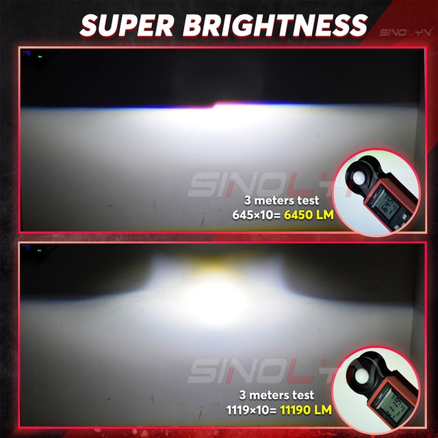

 As led projector diye adlandırdıkları merceğe 360 led takıyorlar. 2500 tl fiyat aldım.
TRY 1,906.84 34% İndirim | Sinolyn Bi LED projektör lazer ışıkları LED ışık Lens 68W 11190lm 3 inç otomotiv lensler far ayar W/Hella 3R g5 braketi
https://a.aliexpress.com/_BTDM0Q

Celal Aydın
Bi-led yapın. Muayene derdi yok ve xenondan çok daha başarılı ışığı. Şekilde görüldüğü üzere.
[emoji146]
Led candır.
1 hafta Ledli T-Roc’a bindim servis ikamesi,
Bixenonlu Passat’a dönünce kör gibi geziyormuşuz haberimiz yok.

xenon ampul 3200 lm ışık verir, led ampullerin markalı olanları bile 1200 lümeni geçemiyor, ürün açıklamalarının fotoğraflarının nerdeyse tamamı yalan.
Led’ler özel reflektörlü tasarımlarda daha iyi sonuçlar veriyor. Biled dediğiniz kısa uzun far için çok özel tasarımlar yapmanız lazım. Muayeneye giderken halojen ampul takmak ile uğraşmayı göze alırsanız eğer, en iyi aydınlatmayı bixenon mercekle elde edebilirsiniz.
Bu monoblok paket olandan. Bana da atmıştı. Ben çarpıldım canlısına değil ama fotoğrafına emoji16.png
Genişlet
6450 lux’e 6450 lümen demişler ilanda :)
