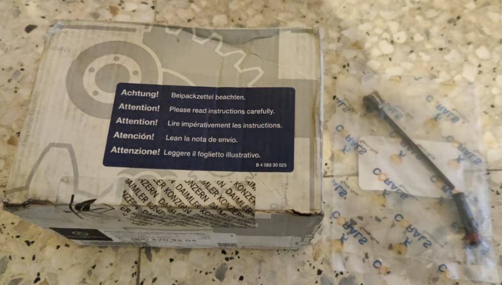

Bunu yine yapacağız anlaşılan, bu sefer evde kendim yapacağım.
Yine sıfır balata + sıfır disk aynı ses 10 km/s hızda hafif fren ve türkü söyleme :)
