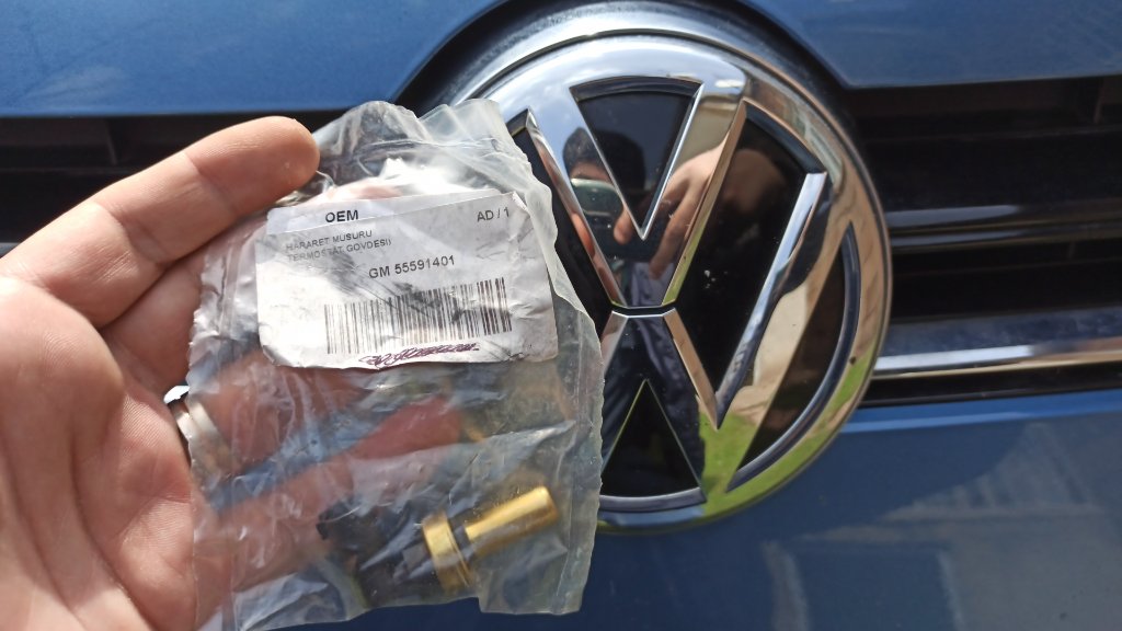

Metin Akbal 12 Nisan 2021 Yazar Paylaş 12 Nisan 2021 ısı müşürü içinde olabilir? ayrı yerde müşür var mı?Var abi. Termostatta degil de gövdede varmış arka kısımda. 1 Yorum bağlantısı

Ali Darbaz 12 Nisan 2021 Paylaş 12 Nisan 2021 Metin Akbal yazdı: Ali Darbaz yazdı: Valla arabada ecu var, 30 derece sıcağı görünce 87 derecede termostad açıyor. Ben o yazılım hikayesine pek inanmıyorum. Belki fanla alakalı olabilir. Müşürü değiştirmen için termostadı sökmen gerekecek. O termostat sök tak olunca çatlıyor. dikkat et. 1 Yorum bağlantısı
