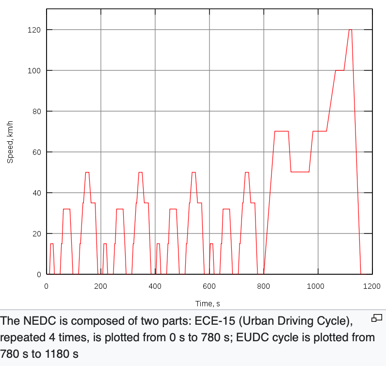

fabrika verisi tiguanın 8 9 değil gerçi de  fabrika verisi EUDC grafiği belli hızlanmalar durmalar içerir. altına düşülür tabi.  TSI motorlarda ve diğerlerinde ilk 1-2 km 10 litre yakar. hem böyle git dur varsa çok yakabilir. Biz genelde biniyoruz 25 km gidiyoruz. Yahut 50 km istanbula gelip gidiyoruz.
Bunu inceleyelim fabrika verileri bu sürüşe göre:
 https://en.wikipedia.org/wiki/New_European_Driving_Cycle

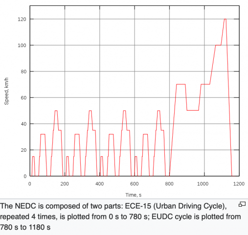

Beygire göre değişiyor tsi motor yakıt tüketimi. Eskiler daha fazla. Çokça YouTube ve site verisi mevcut. Bakılır tabi.
İşte binip 25-50km sürüş ile bizim sürüş çok farklı. Bu sohbetteki tüketim farkı sebebi bunlar.
