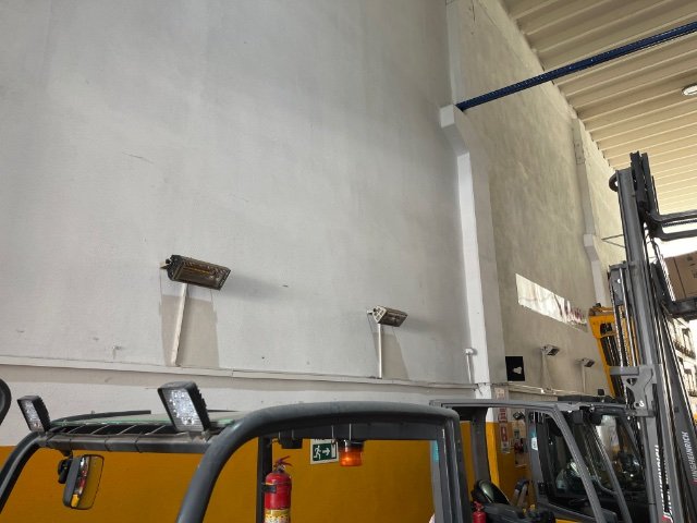

Goldsun serileri iyi hatta en iyisi. Çukurova tedarik ediyor. İki tane 3kw normal ısıtıcıya göre bir tane 2kw goldsun daha verimli. 2005'ten beri dergâhın atölye ısınıyor. Toz pislik olmasa klima takardım ama şartları uygun değil işimin
