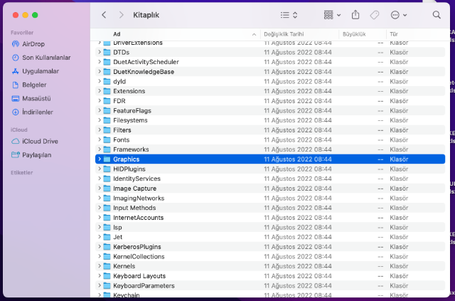

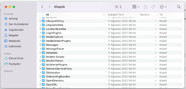

Mehmet Göktürk 4 Eylül 2022 Paylaş 4 Eylül 2022 Erdem Doğan yazdı: Evet ama işe yaramadı. Aşağıdakileri yaptım yine düzelmedi. Close Outlook for Mac. In your Applications folder, find and open Keychain Access. It may be in the Utilities folder. On the left sidebar, under Keychains, select login. Under Category, select All Items. In the upper-right, search Exchange. Select all the results, right-click (or two-finger click), and select Delete (all) items. Repeat steps 5 and 6, searching for Office, making sure to delete all the results. Repeat steps 5 and 6 again, searching for ADAL, making sure to delete all the results. Open Outlook for Mac. Enter your password in the prompt, and complete 2-factor authentication if asked. Bunu nerede yapacağımı anlamadım? Clear the cache in Outlook for Mac 1-Make sure your computer is connected to the Exchange server. 2-In the navigation pane, Ctrl+click or right-click the Exchange folder for which you want to empty the cache, and then click Properties. 3-On the General tab, click Empty Cache. After the folder is empty, Outlook automatically downloads the items from the Exchange server. Hocam Library içinde microsoft yok. , Library içinde bu dosyayı da bulamadım. group? Yorum bağlantısı
Erdem Doğan 4 Eylül 2022 Yazar Paylaş 4 Eylül 2022 Mehmet Göktürk yazdı: group? Eğer yanlış yerde değilsem, o klasör de yok. Macintosh-Sistem-Kitaplık Yorum bağlantısı
Mehmet Göktürk 4 Eylül 2022 Paylaş 4 Eylül 2022 Benimkine bi bakayım gerçi ben outlook kullanmıyorum Yorum bağlantısı
Erdem Doğan 4 Eylül 2022 Yazar Paylaş 4 Eylül 2022 Mehmet Göktürk yazdı: Benimkine bi bakayım gerçi ben outlook kullanmıyorum office var mı? word excel outlook cache'leri aynı klasörde değilmidir? tüm office'i cleanmymac ile silsem cache'leri temizler mi acaba? Macos mail uygulamasına kurdum hesabı. sms ile gelen kodu girince login oldu hemen. Hesapta veya ayarlarında bir sorun olduğunu sanmıyorum çünkü bir değişiklik yapmadık. Tek değişiklik macos güncellemesiydi. Yorum bağlantısı

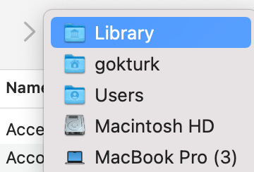

Mehmet Göktürk 4 Eylül 2022 Paylaş 4 Eylül 2022 sistemin altındaki library değil bu. users altında.. bunun altında var Yorum bağlantısı
Erdem Doğan 5 Eylül 2022 Yazar Paylaş 5 Eylül 2022 Mehmet Göktürk yazdı: sistemin altındaki library değil bu. users altında.. bunun altında var Hocam siz yazmadan kullanici klasorlerine de bakmistim. Orada da yok. Gizli klasor mu acaba? Bu arada microsoft a kayit acmistim bugun hem mail attilar hem de aradilar. Problem son office guncellemesinden olmus. Cihaz dili Turkce ise login olmuyormus. Uzerinde calisma yapiliyor dedi. Gecici olarak cihazi İngilizce yaparsaniz problem olmayacak dedi. Bizde Almanca yapip denedik oldu. @Sani Gerşon bilgine 1 1 Yorum bağlantısı
