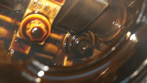

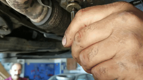

Motor yağının seviyesini kontrol ettiğimde her zamanki konumunda olduğu görülüyordu. Bu durumda ikinci sebep yağın kalite sorunları olabilirdi. Fazla vkit kaybetmeden öğle tatilimde motor yağını değiştirmeye ustama gittim.
Çıkan iğrenç yağı görünce ustam bile şaşırdı. Bu yağ nasıl bu hale gelmiş. Son bir kaç haftadır aşırı yoğun trafikte yüksek sayğ hararetinde kalmanın sonucu olarak yağ inanılmaz derece akışkan bir sıvı haline gelmişti.
AM-JKLVuJYCd-XX_eVi6ca5-C-BMyMvON74DZ1xc
Tekrar Lukoil dolumu Gm 5w30 Dexos 2 tip motor yağı doldurttum. Daha önce bu motor yağını kullanmıştım. Sorunsuz 18000 km yolu herhangi bir uyarı almadan yaptım. Ama Liqui Molly Toptech 4600 motor yağı 13000 km civarında arabama hata mesajı verdirdi.

Bu senen dolmadan 7 ay içinde iki defa yağ değişimi yapmış olduk. :( Buda hanemize ek masraf olarak yazıldı. Yağ hararetin artığını bir süredir gözlemliyordum. Yağdaki fiziksel değişimler yağ dolum kapağından görülecek hale gelmişti.
Liqui Molly toptech 4600 motor yağının neden bu kadar çabuk eskidiğini anlam veremedim. :(
