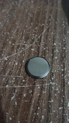

Mehmet Göktürk 21 Aralık 2021 Paylaş 21 Aralık 2021 H.Cenk Bayrakçı yazdı: Sabah oğlumu bıraktıktan sonra servise uğradım ve sordum. Kodlama ve tanıtma gibi bir şeye gerek var mı diye. Gerek yokmuş, doğrudan değiştirmek yetiyormuş. 25 TL'ye değiştirdiler. Gerçi çoğu arkadaş aynı şeyi söyledi, ama servisten de teyit edip, burada da yazarak arayanlara yardımcı olması açısından iyi oldu. Herkese teşekkürler. Bundan sonra kendim değiştiririm. bi tane cr2025 eksik olmuş oldu cepte. iki tanesi 20 küsur lira zaten. 1 Yorum bağlantısı

H.Cenk Bayrakçı 21 Aralık 2021 Yazar Paylaş 21 Aralık 2021 Mehmet Göktürk yazdı: bi tane cr2025 eksik olmuş oldu cepte. iki tanesi 20 küsur lira zaten. Hocam farkındayım . Bilerek gittim, anahtarın neresinden açılacağını görmek ve varsa kodlama vb. yapılsın diye. 1 Yorum bağlantısı
Mehmet Göktürk 21 Aralık 2021 Paylaş 21 Aralık 2021 H.Cenk Bayrakçı yazdı: Hocam farkındayım . Bilerek gittim, anahtarın neresinden açılacağını görmek ve varsa kodlama vb. yapılsın diye. zaten ikinciyi kaybediyoruz. vakti gelince bi iki tane daha alıyoruz. 1 Yorum bağlantısı

H.Cenk Bayrakçı 26 Aralık 2021 Yazar Paylaş 26 Aralık 2021 Bu arada takılan pil CR 2025 idi. Yazmayı unutmuşum. Yorum bağlantısı

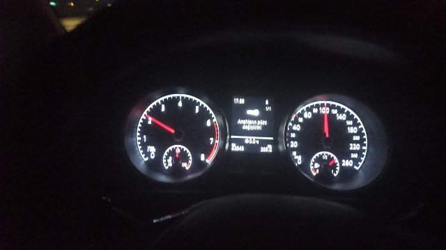

Alpay Sumer 26 Aralık 2021 Paylaş 26 Aralık 2021 H.Cenk Bayrakçı yazdı: Bu arada takılan pil CR 2025 idi. Yazmayı unutmuşum. Hocam bak ne buldum ? 1 Yorum bağlantısı
H.Cenk Bayrakçı 26 Aralık 2021 Yazar Paylaş 26 Aralık 2021 ? Demek ki tek benim başıma gelmemiş. Neyse forumda konusu oldu en azından. 1 Yorum bağlantısı
Alpay Sumer 26 Aralık 2021 Paylaş 26 Aralık 2021 H.Cenk Bayrakçı yazdı: ? Demek ki tek benim başıma gelmemiş. Neyse forumda konusu oldu en azından. Video cekiyordum. Birden belirdi.. Dedim cenk hoca tek kalmasın ? 1 Yorum bağlantısı
H.Cenk Bayrakçı 26 Aralık 2021 Yazar Paylaş 26 Aralık 2021 Alpay Sumer yazdı: Video cekiyordum. Birden belirdi.. Dedim cenk hoca tek kalmasın ? Demek ki mevsim pil bitme mevsimi. ?? 1 Yorum bağlantısı
Alpay Sumer 26 Aralık 2021 Paylaş 26 Aralık 2021 H.Cenk Bayrakçı yazdı: Demek ki mevsim pil bitme mevsimi. ?? Bitmemis pilleriniz öld... yok bu o değildi ? Hakkım saklı kalsın arabaya yazarum ? 1 Yorum bağlantısı
Serkan Maden 26 Aralık 2021 Paylaş 26 Aralık 2021 Serkan Maden yazdı: Pilini değiştirdim. Bende buldum ? Alpay Sumer yazdı: Hocam bak ne buldum ? 2 Yorum bağlantısı
H.Cenk Bayrakçı 26 Aralık 2021 Yazar Paylaş 26 Aralık 2021 Forumda trend başlattınız. ??? 1 1 Yorum bağlantısı
Alpay Sumer 26 Aralık 2021 Paylaş 26 Aralık 2021 H.Cenk Bayrakçı yazdı: Forumda trend başlattınız. ??? Biz deel hocam sen başlattın ? 1 1 Yorum bağlantısı
Alpay Sumer 26 Aralık 2021 Paylaş 26 Aralık 2021 Bu arada troc ve tigu izleme listemde diye bana özel mi bildirim geliyor.. googıl bilerek yapıyor galiba ? 1 Yorum bağlantısı
Barış AÇIL 26 Aralık 2021 Paylaş 26 Aralık 2021 Bu arada takılan pil CR 2025 idi. Yazmayı unutmuşum. Benim de anahtar maceram bitmedi gitti. Gecen hafta aldığım pil bitik çıktı.. Sonra bugun yeniden aldım passat a CR2025, aklımda öyle kalmış, birde sizin tiguan la aynıdır diye dusundum Migrosta kodak 5 lisi vardı son kullanma tarihi 2031 olan. 5 ini 19 tl ye aldım.Eve bir hevesle geldim, anahtarı açtım ve ne göreyim pil CR 2032 ...Bu haftayı da bay çektim. Simdi bunları değiştirmem gerek oda haftaya artık 1 Yorum bağlantısı
Mehmet Göktürk 26 Aralık 2021 Paylaş 26 Aralık 2021 Barış AÇIL yazdı: Benim de anahtar maceram bitmedi gitti. Gecen hafta aldığım pil bitik çıktı.. Sonra bugun yeniden aldım passat a CR2025, aklımda öyle kalmış, birde sizin tiguan la aynıdır diye dusundum Migrosta kodak 5 lisi vardı son kullanma tarihi 2031 olan. 5 ini 19 tl ye aldım. Eve bir hevesle geldim, anahtarı açtım ve ne göreyim pil CR 2032 ... Bu haftayı da bay çektim. Simdi bunları değiştirmem gerek oda haftaya artık 2025 pil 2032 ye takılır.. 2032 2025 e takılmaz. nedir fark? biri 2cm çap 3.2mm kalınlık, diğeri 2.5 mm kalınlık. 1 Yorum bağlantısı
Barış AÇIL 26 Aralık 2021 Paylaş 26 Aralık 2021 Hocam biliyordum ama cesaret edemedim, ust plastik yeterince basar mi pile diye şüphe ettim. Yorum bağlantısı
Mehmet Göktürk 26 Aralık 2021 Paylaş 26 Aralık 2021 Barış AÇIL yazdı: Hocam biliyordum ama cesaret edemedim, ust plastik yeterince basar mi pile diye şüphe ettim. basar ya. olmadı bi teneke konur. Yorum bağlantısı
