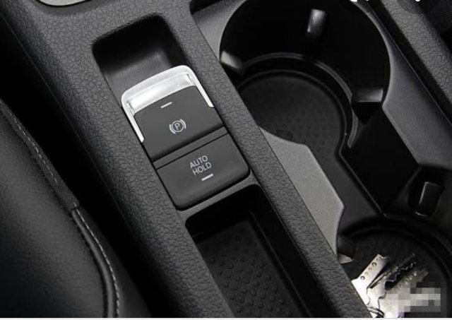

Serkan Maden 26 Aralık 2021 Paylaş 26 Aralık 2021 Auto hold tuşu var vw grupta onu devre dışı bırakırsanız kendiniz çekmeniz gerekli. Buna benzer bir tuş olmalı sizin aractada. 2 Yorum bağlantısı
Alpay Sumer 26 Aralık 2021 Paylaş 26 Aralık 2021 Serkan Maden yazdı: Auto hold tuşu var vw grupta onu devre dışı bırakırsanız kendiniz çekmeniz gerekli. Buna benzer bir tuş olmalı sizin aractada. Eminmiisin? Deaktifkende cekiyor bende yani galiba sanirım 🤔 Yorum bağlantısı
Serkan Maden 26 Aralık 2021 Paylaş 26 Aralık 2021 Alpay Sumer yazdı: Eminmiisin? Deaktifkende cekiyor bende yani galiba sanirım 🤔 Çekmez. Yorum bağlantısı
Alpay Sumer 26 Aralık 2021 Paylaş 26 Aralık 2021 Serkan Maden yazdı: Çekmez. Emin olamadım.. Yorum bağlantısı

Serkan Maden 27 Aralık 2021 Paylaş 27 Aralık 2021 Ali Cihangiroğlu yazdı: çok beklersin bu arada oto tutucu açık kapalı farketmez her türlü el freni çekmeli araba, zira oto holdun el freni ile alakası uzak yakın yoktur. Vw de auto hold kapalı olursa çekmiyor el frenini. Yorum bağlantısı
Ali Cihangiroğlu 27 Aralık 2021 Paylaş 27 Aralık 2021 Serkan Maden yazdı: Vw de auto hold kapalı olursa çekmiyor el frenini. hatalı yazılım şaka bir yana oto viteste çekmeli her türlü... Yorum bağlantısı

Tansu Kalafatoğlu 27 Aralık 2021 Paylaş 27 Aralık 2021 Otomatik el freni siz isterseniz otomatik olmuyor mu? yani otomatik modu açınca vitesi p’ye alınca kendi el frenini çekiyor. Ama manuel moda alınca el frenini siz düğmeye basarak çekiyorsunuz ve çekmiyorsunuz? böyle değil mi? El freni düğmesine basılı tutunca auto on/off olmalı Yorum bağlantısı
Serkan Maden 27 Aralık 2021 Paylaş 27 Aralık 2021 Tansu Kalafatoğlu yazdı: Otomatik el freni siz isterseniz otomatik olmuyor mu? yani otomatik modu açınca vitesi p’ye alınca kendi el frenini çekiyor. Ama manuel moda alınca el frenini siz düğmeye basarak çekiyorsunuz ve çekmiyorsunuz? Aynen böyle benim kullandığım vw lerde. Yorum bağlantısı
Tansu Kalafatoğlu 27 Aralık 2021 Paylaş 27 Aralık 2021 Serkan Maden yazdı: Aynen böyle benim kullandığım vw lerde. Toyota da böyle. hatta geçen gün el frenini manuel çekip geri vitese attım. Milim geri gitmem lazımdı. Gaza basınca bıraktı el frenini. Güzel programlamışlar. Yorum bağlantısı
