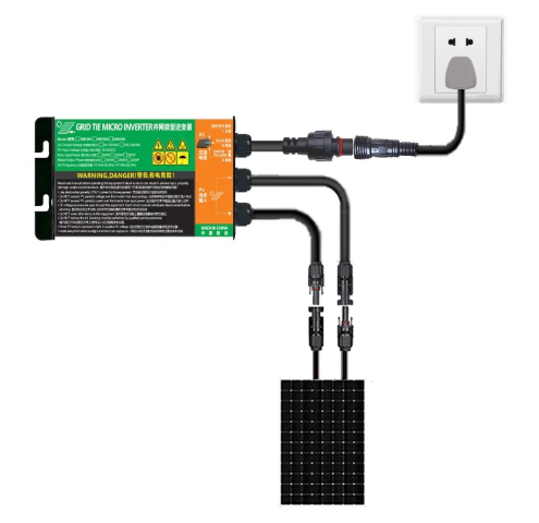

Evet arkadaşlar elektriğe yüzde 125 zam yapılması sonucu güneş paneli iyice rantabl olmaya başladı. Evet bu işi yapanlar var ama eliniz alet tutuyorsa doğrudan da yapabilirsiniz. Bunun için ihtiyacınız olan şey:
1- Güneş gören panel koyabilecek alan (adet size kalmış, metrekarede günlük 1Kwh gibi bir kazancınız olur, anlık 200-250W gibi)
2-şebekeye bağlı inverter (aşağıda linki paylaşacağım)
3- Güneş paneli ya da panelleri.
4-Montaj için demirler profiller vidalar civatalar demir testeresi, çelik dübel vs vs.
sistem ürettiği enerjiyi şebekeye veriyor. siz bu verilenden fazla illa ki kullanıyorsunuz küçük sistemlerde bu sayede harcamanız düşüyor. Eğer daha az harcıyorsanız şebekeye elektrik hediye ediyorsunuz. Baktınız iyi gidiyor çift yönlü sayaç için sonra müracaat da edebilir şebekeye satış yapabilirsiniz. ancak dağıtım şirketleri dağıttıkları elektrik üzerinden ücret aldıkları için (bence hatalı, abone başı almalılar sabit) çoğu kez binbir dereden su getirip bağlamanızı istemezler.
İlgili ürün linki aşağıda..500W 750W alırsanız ev için uygun boylardır. 3-4 panele kadar işinizi görür. tek panel olarak da görür. ama ben bi panel koycam bi bakcam derseniz 250w inverter de olur.
Bu konuda insiyatif alıp eve takıcam diyenlere yardımcı olmaya çalışırım. Aslında bu işe girerim vaktim olsa. Hem kendi hem başkalarının cebine hem ülkeye faydalı.
https://tr.aliexpress.com/item/1005001947974383.html?spm=a2g0o.productlist.0.0.c9706b10yVejcZ&algo_pvid=c24f98bd-7434-4a68-a48f-8aba1abb7ed7&algo_exp_id=c24f98bd-7434-4a68-a48f-8aba1abb7ed7-0&pdp_ext_f={"sku_id"%3A"12000021816329560"}&pdp_pi=-1%3B1167.36%3B-1%3B-1%40salePrice%3BTRY%3Bsearch-mainSearch
bu iş için çok üretmiyor iseniz bu derece bir iki panelde izin mizin hiçbirşeye ihtiyaç bulunmamaktadır.

Her evde olması gerek artık. Maalesef yasal yollarla yapmak isteyenler için bin dereden su getiriliyor. Hocam şebeke bağlantılı sistemlerde güvenlik için enerji kesintilerinde panel tarafından üretilen enerjinin de kesilmesi gerekiyor. Sanıyorum bu inverterde bu özellik var. Fakat fazladan üretilen elektriğin şebekeye basıldığı durumda; maalesef tek yönlü sayaçlar sistemden enerji çekiyormuşçasına endeks yazıyor bilginiz olsun. Bu durumun üstesinden gelebilen inverterler de var. Üretilen enerji ihtiyaçtan fazlaysa inverter çıkışını ihtiyaç oranında kısıyorlar.  O tarz bir cihaz seçmek lazım. Maliyeti biraz daha yüksek olabilir.

Birinci sorunun yanıtı tüm inverterlerde bu özellik var. ikinci sorunun yanıtı sayaca göre değişir. denemek lazım. O kadar üretim zaten genelde olamıyor.
mekanik sayaçlar tersine dönüyordu.

Çatım müsait 2 tane panel koyduk. İnvertera bağladık. Anlık ihtiyacımın yetmediği yerde şebekeden mi karşılayacak? Diyelim ki bana 60 lazım. Panelden 20 aldık kalanı şebekeden 40 mı çekecek. Mesela evde kimse yok. Panel üretecek ama tüketim yok. Üretilen nereye gidecek. Tüm bu geçişleri inverter kendi mi yapıyor otomatik.

1. Bunu takınca direkt elektrik saati tersine çalışıyormu prizden,
2. Bu invertöre göre mi panel almak gerekiyor?

cevap evet.
onun için akım sensör rölesi koyarsın geri enerji basmak istemiyorsan. zor bir iş değil. (kaçak akım rölesi gibi)

tersine yeni saatler çalışmaz. sadece yavaşlıyor ürettğin kadarı içerden karşılıyorsun.
12v ve 24 v sistemler var ona göre  takmak lazım yahut iki paneli seri bağlarsınız en kötü. (zaten içerde aynı şekilde bağlanarak 24 v ya da 48v paneli üzerinde)

Mevcut şartlarda on grid sistemleri evde kullanmak bize katkı sağlamaz, aksine elektronik sayaçlar her 2 yönde de harcama yazacağından tüketim artışı gibi görünür, faturamızı arttırmaktan başka bir işe yaramaz.
Mekanik bir sayaca sahip olanlar kullanabilir, onlar tersine dönüyor du.
Prosedürü bilmiyorum fakat eğer çift yönlü sayaç takmaya izin varsa o zaman olur, size elektrik satmayacağım sadece sayacımın çift yönlü olmasını istiyorum diyebiliyorsak.

300-500 w paneller çoğu kez tüketimin altındadır. ayrıca akım sensörü ile invertörü ayırabilirsiniz.

inverteri yukarı koyuyorsun hemen panelin yanına bii yere. oraya kadar 220 çekiyorsun priz.

benim anlamadığım şu, inverterden gelen enerjiyi eve nereden entegre ediyoruz?
