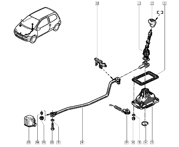

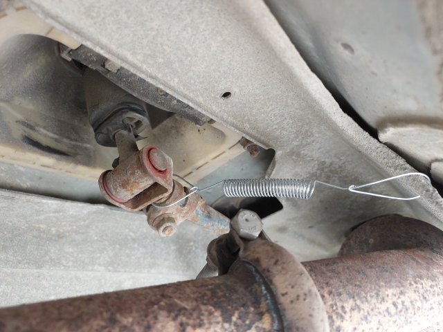

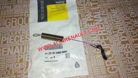

Twingonun vites kolunun ucunda, aracın altında bulunan bir yay var. vites kolu halat değil de uzun bir demir çubuk yardımıyla seçiliyor.
Benim aracımda yoktu. bunun yokluğunun bir zararını görmedim sadece vites boşta iken bayağı oynak oluyor vites kolu :)
9 numaralı parça orjinali fakat türkiyede bulamadım.
Broadway de filan aynı vites mekanizması mevcutmuş onların yayını buldum 30 tl gibi fakat twingodaki orjinal yerlerine uymuyor. Biraz daha uzun r9 yayı. Bir şekilde uydurarak monte ettim.

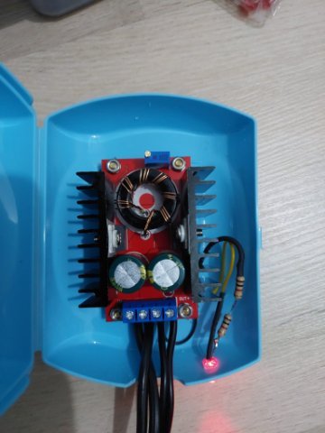

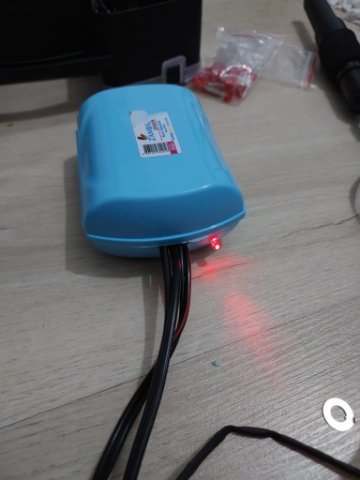

X1 carbonu forumdan satınca lpg ayarı için bilgisayar lazım oldu. Kenarda duran eski makineye bir 60 lık ssd taktım, batarya ölü olduğundan arabada çalıştırmak için voltaj yükseltici bir devre alıp araçta çalışır hale getirdim makineyi.
954880665_WhatsAppImage2022-08-14at21_12_11.jpeg.efe949ea50ccbca8063ab369d0a9e059.jpeg
287789032_WhatsAppImage2022-08-14at21_12.11(1).jpeg.1c7984e1175193729fa38dbdba6f11bc.jpeg
Kutusuda sabun kutusu :) Çakmaklıktan çalıştırabiliyorum artık.

Tevfik Işık yazdı:
Ne işe yarayacak bu?
Yukarıda yazmıştım hocam araç içerisinde çakmaklıktan dizüstü bilgisayarı çalıştırmak için voltaj yükseltici

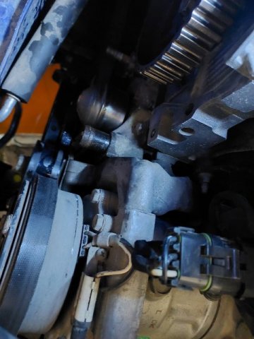

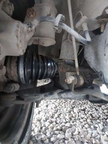

Bugün twingonun yırtık aks körüğünü ve devirdaim pompasını değiştirme niyetiyle arabayı sabah tamirciye bıraktım.
Aks körüğü bulması kolay ve r19 ile uyumlu olduğundan buradan 100 tl ye temin ettim. Ustamız taktı 150 lira işçilik aldı 250 liraya aks körüğünden kurtulduk.
Devirdaim pompasını graf marka temin ettim 400 tl. Usta sökmeye başladı,  trigeri eski sahibi değiştiğini söylemişti. Dediği gibi yeni pırıl pırıldı. Sıra devirdaimi sökmeye gelince devirdaimin çıkması için klima kompresörü ve şarj dinamosunun sökülmesi gerektiğini farkettik. +1000 tl maliyeti olacağını söyledi usta. Fakat aracın üzerindeki devirdaimde ses veya boşluk olmadığını kullanmaya devam etmemi tavsiye etti. Şimdilik mecburi olarak tavsiyesine uyduk.

Mehmet Cihat yazdı:
20220818_164155.jpg.7fb3c027d3cc141dbd55d7df9131d30c.jpg20220818_124030.jpg.2b5203d305896e01fafa7f266e62cf91.jpg
Bu gidişle hepimiz tam takım alıp koyacağız kenara. İşçilikler çok arttı valla
bu segmentte klima varsa işi bozabiliyor, ka da ön paneli kesmek işi kolaylaştırır, mesela, ytd evde denemeyiniz

Köksal Yılmaz yazdı:
+1000 tl yi yapmamak için sallamış bence :D
Burda işçilik çok pahalı, fren diski tornalatayım dedim sök tak ben yaparsam 400, kendi yaparsa 600 dedi düşün artık :)

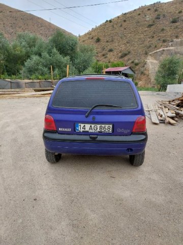

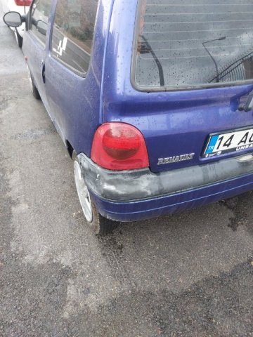

Arka tampondaki siyah kısmı daha önce boyamışlar fakat üzerinde boya kalmamış vs. Çok gözüme batıyordu.
Bugün boyattırdım. 300 tl
