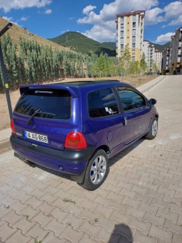

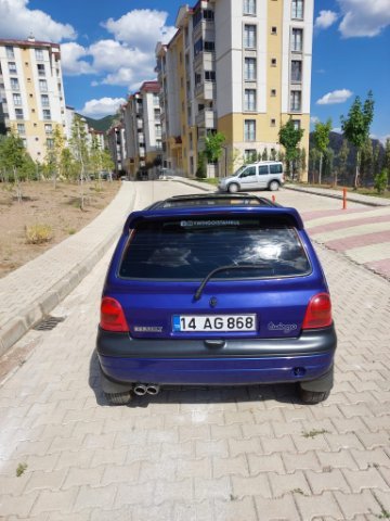

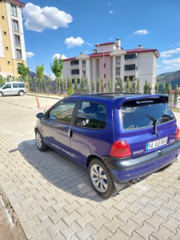

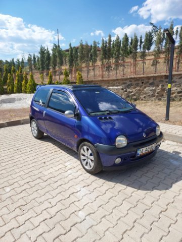

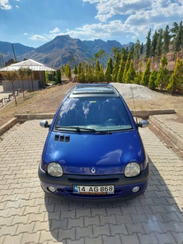

Bugün elle bir cila çalışması yaptım. Kaputu boyayan ustaya selam söylüyorum boya hep çatlamış :)

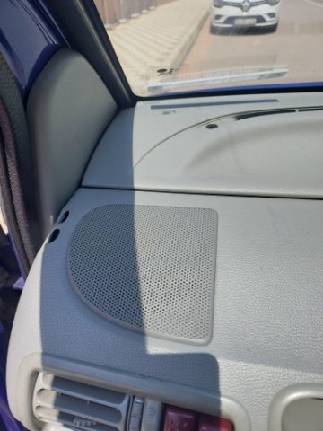

Torpido üzerinde bulunan hoparlör kapakları yıllardır güneş görmekten o kadar gevrek hale gelmişler ki en ufak temasta kırılıyorlardı. Çıkması çokça mevcut ama sonuçta onlarda 20 yıllık araçlardan sökülme diye almıyordum. İnternette yan sanayi olanlarını gördüm denemek için sipariş ettim 175 tl çifti. Çok beğendim orjinalden daha kalın ve esnek malzeme.

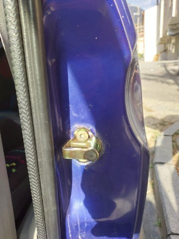

Ayrıca kapı kilit karşılıklarındaki plastikler erimişti. Daha önce görüntüsü aynı diye master minibüsünkini denemiştim olmamıştı. Bu sefer megane1 için olanı aldım 80 tl. metal kısmı orjinalden ufak ama kullanıma etkisi yok. beğendim bunuda :)

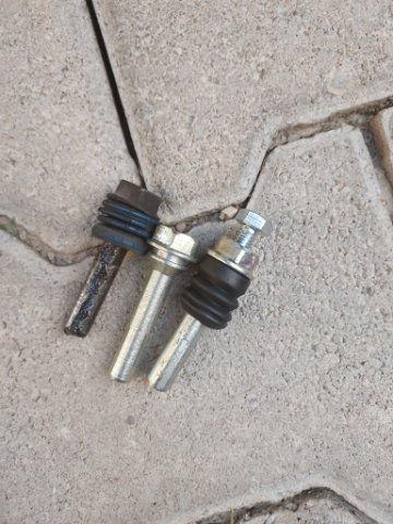

Son olarak geçen gün yaptığım fren balata disk değişimi sonrası sol tekerden ses gelmeye başladı. İnceledim kaliper pimlerinde boşluk var. Hatta pimin birini kaynakla doldurup taşlamışlar filan zamanında. Twingo için aratınca bulamadım ama clio için olan kaliper pimlerinden aldım. 150 tl çifti taktım yağladım ses kesildi :)

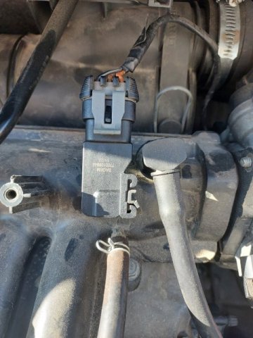

Map sensörünü kırıp yapıştırmıştım o şekilde kullanıyordum. Bir zararını görmedim ama sagem marka alıp değiştirdim.

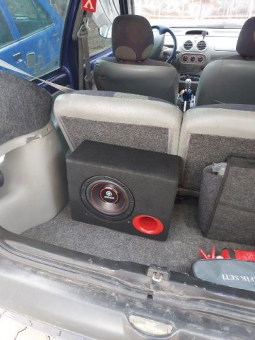

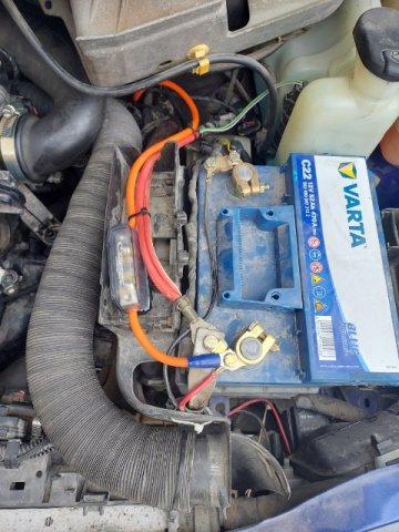

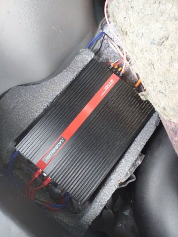

Twingoda müzik dinlerken bass biraz eksik kalıyordu. Hoparlör tercihlerimi yanlış yaptım sanırım. Bu eksikliği gidermek için indirim ve şubatta ödeme fırsatı ile ufak bir güncelleme yaptım sisteme.
4x60rms ufak bir amfi aldım. 2 kanala oval pioneerleri diğer 2 kanala subwooferi bağladım.
Subwooferimiz bu 20 cm yer dar olunca bu kadar oldu. Araç ufak olduğu için bass tatmin ediyor.

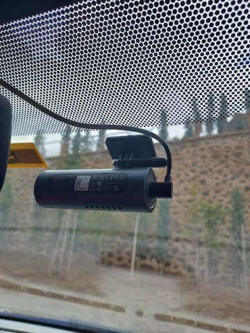

Birde araç kamerası aldım 70mai m300 modelinden.
Tavan lambasının plastik kısmı içerisine yapıştırdım usb aparatını parçalayıp. Kontağa bağlı olan cam tavan düğmesinden paralel aldım.

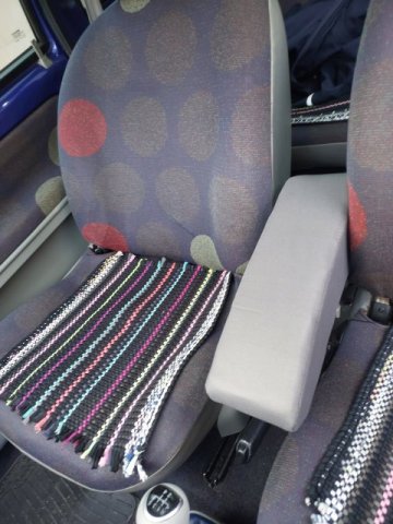

Twingoya koltuğa takılan kol dayamalardan monte ettim bugün kupon vs derken 400 liraya mal oldu parasına göre beğendim :)
  • Beğen 6
Biraz büyük olmuş. Bunun yerine Dacia'larınkine bakmak lazımdı sanki. Lakin onun için koltuğun sökülmesi gerekecekti.
Bi de kumaşlar sanki artık beni değiştir demeye başlamış :)

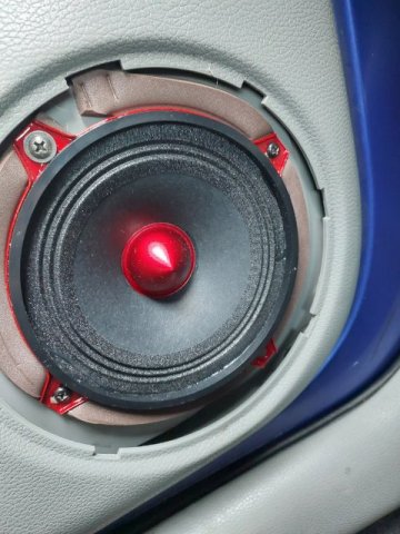

Ön kapılardaki sonyleri söktüm yerine 13 cm ucuz bir midrange hoparlör takıp amfiye bağladım. Çok daha güzel ve homojen bir ses oldu.
