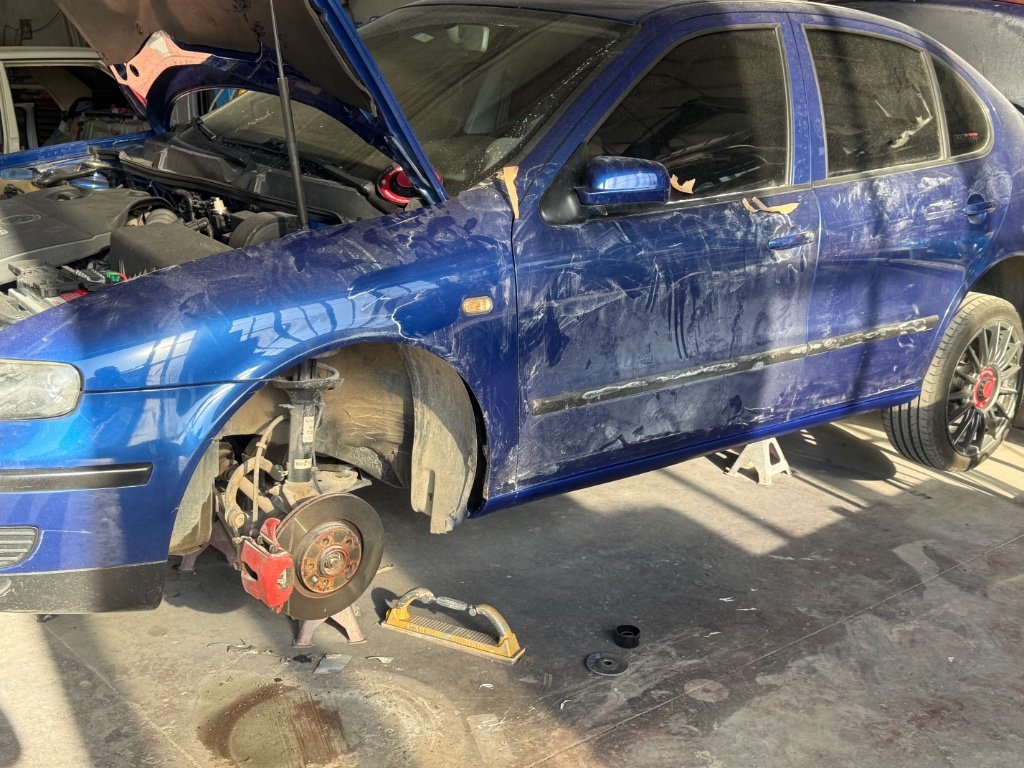

Bayram tatilini fırsat bilip öncesinde sipariş ettiğim parçaları değiştirdim.
Gel gelelim neticeye gaza basınca gelen inilti gitti ilk arıza tespitim doğru. V kayışı değişince avare bilyayı değiştirmem lazımdı o zaman erteledim şimdi patladı.
Motor ve şanzıman kulaklarını da rölantide dahi arabanın her yeri horon teptiği için sıfırlayalım istedim şanzıman kulağı patlak çıktı ama diğer kulaklar sapasağlamdı ama almışken hepsini değiştim. Rölantide ki titreme gitti ama motor yüke binince yine zangır zungur titriyor 🥲🥲 debriyaj kaçırıyor umarım debriyaj sebebiyle bu titreme vardır yoksa orijinal malzemeleri boşa sökmüş olacağım ve hem emek hemde maddi bir kayıp meydana gelmiş olacak.
Çözemediğim yağ kaçaklarından nefret ediyorum karter tapası yağ kaçırdığı için sıfır karter aldım şanzımanı indirince takacağım bu seferde kaçırırsa mermi atmak zorunda kalabilirim.
Bir diğer kaçakta direksiyon kutusu rekorlarında var ve araçta çekme mevcut iki kere rot ayarı yaptırdım olmadı, sıfır jant lastik aldım olmadı, frene basınca direksiyon sağa dönüyor, direksiyonu düz tutunca araba sağa gidiyor eskiden bırakıyordum direksiyonu ok gibi gidiyordu sanayi de bir parmak attılar elden çıktı. Sıfır direksiyon kutusu alacağım gibi görünüyor.
Tek başıma çalıştığımdan dolayı montaj fotoğrafları yok maalesef 😊

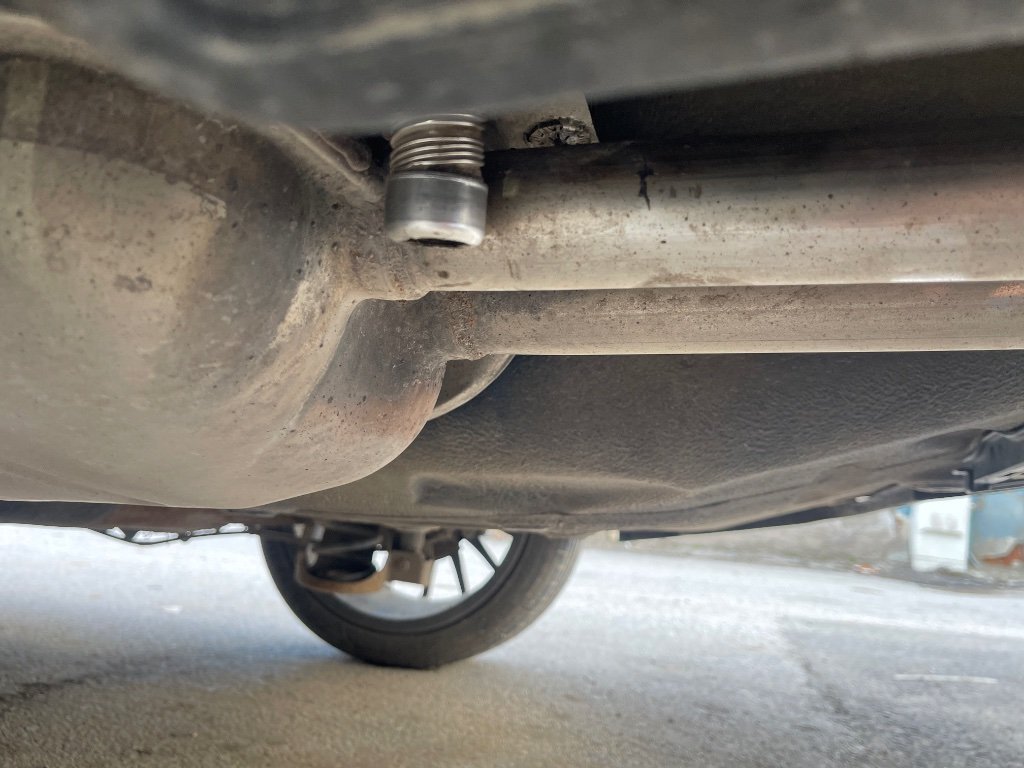

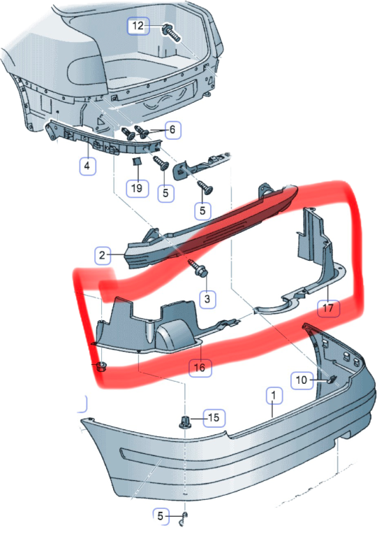

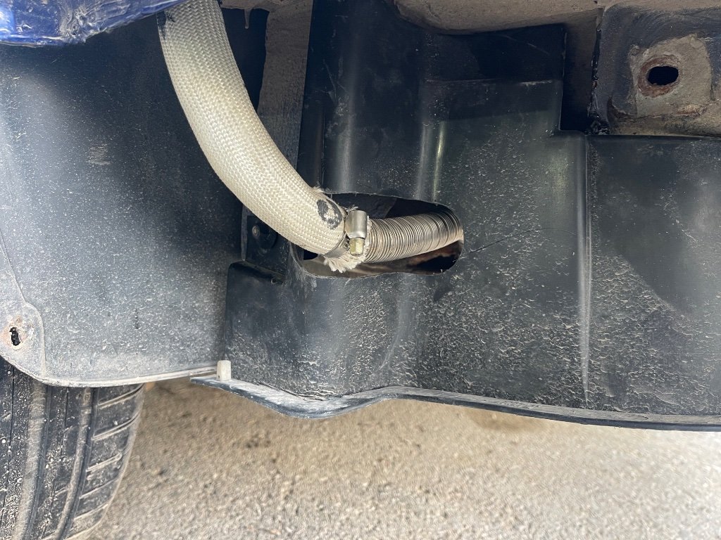

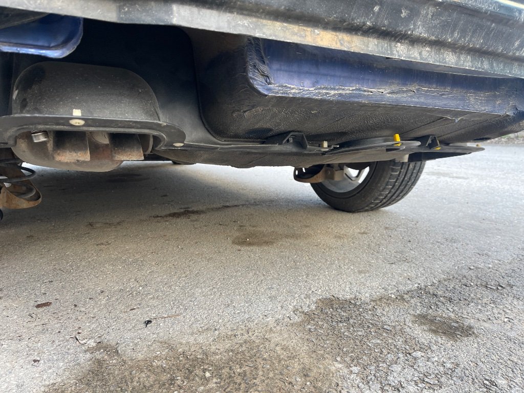

İşaretli parçalar eksikti onları satın aldım ama ikinci bir uğraş çıktı webastonun egzozunun yerini değiştirmem gerekiyordu yeni egzoz aldım, arabanın egzoz askı kolu paslanmıştı onu da tel fırçayla temizledim pütürledim taktım.
5 bin civarı masraf oldu herhangi bir kazanım sağlayamadım yine tampon atık duruyor 😕.

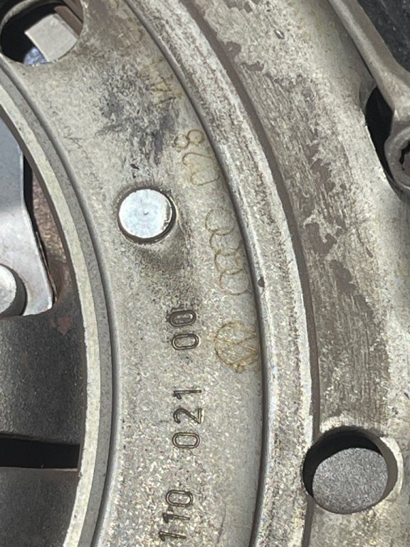

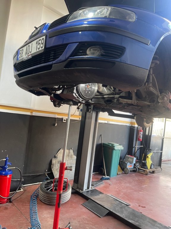

Rölanti’de titreşim, kasada sarsıntı, hızlanırken yoğun titreşim, kalkarken sarsıntı tamamen kesildi araba pamuk gibi oldu.
Sökülmüşken risk almamak adına arka krank keçesi de orijinal ile değişti, sürekli yalama olan karter tapası nedeniyle yeni karter de aldım.
Volanlı debriyaj seti:9000 Valeo
Karter:1150
Keçe:1400 Victor Reinz
İşçilik: 2300
Şanzıman yağı: 500
Üzerinden fabrikasyon debriyaj seti çıktı tam 280.000 km ve 27 yıl bu da 1.9 tdi motorun ölümsüz olduğunun kanıtı 😂 volanı bozmasaydı debriyaj daha bitmemişti.IMG_7803.jpeg.dbe2d912cf1af226a6982d8f9cf2e60c.jpeg

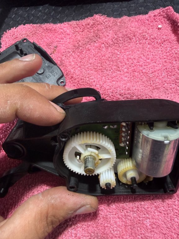

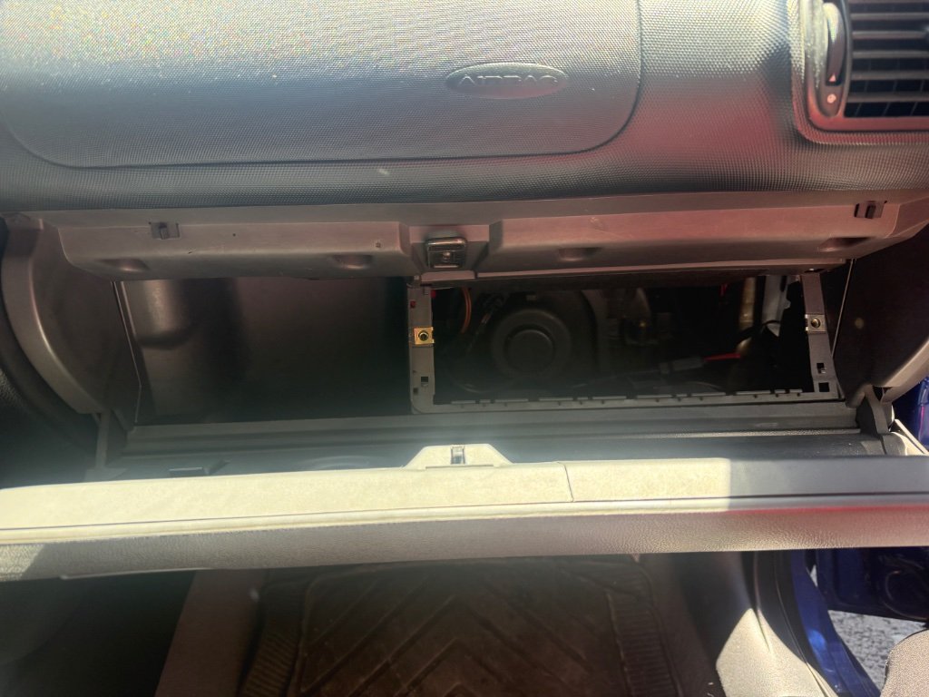

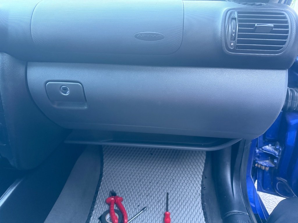

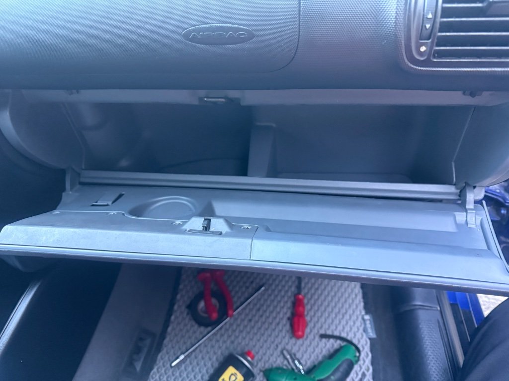

CD çalar boşluğu nedeniyle torpido gözü aldım, sökünce de, dahili sirkülasyon motorunu da elden geçirdim. Dişli kırıldığı için sürekli dahili sirkülasyonda kalıyor camlar buğu yapıyordu.

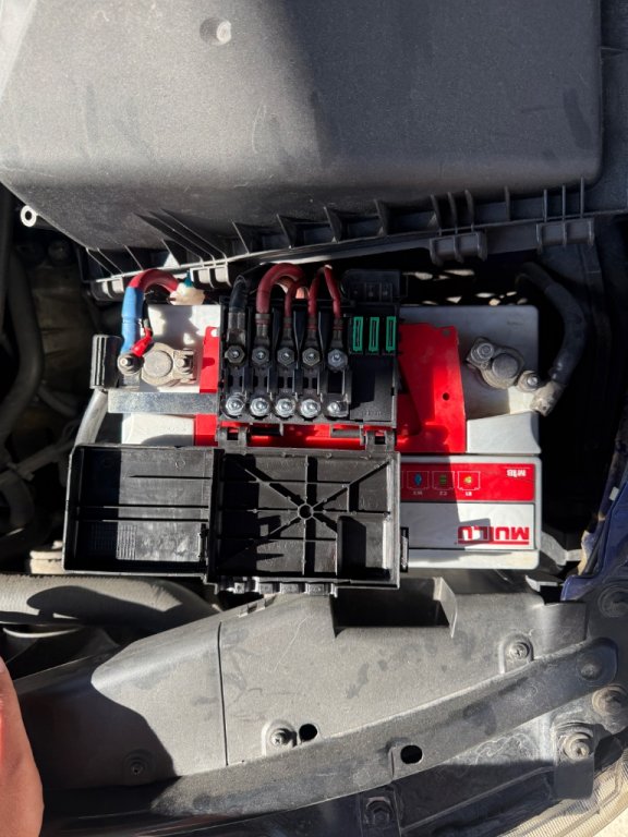

Sigorta kutusunun kapağı kırık olduğu için yenisini almıştım gece vakti alelacele taktım kapattım bugünde arabanın yağına yoğurduna bakayım diye açtım bi baktım sigortanın biri yok 🤣 hiç fark etmemiştim takarken aksi gibi bir farklılıkta görmedim arabada. Biraz geç ısınıyordu bende havalar soğudu heralde diye düşünüyordum ısıtıcının sigortasıymış 🤦‍♂️. IMG_8513.jpeg.8edef073b95c8937d1b26c80424c21b0.jpeg

Ü.Emre Kartal
Furkan Bakırel yazdı:
Boşuna sökmemişlerdir o sigortayı.
Hattı ve ısıtıcıyı bence kontrol ettirin/edin.
Furkan Bakırel

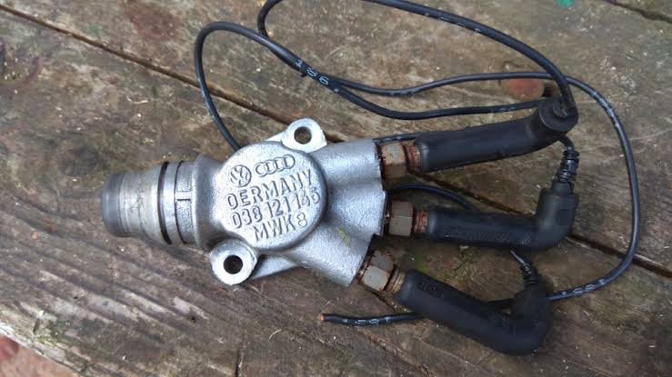

ptc mi var
Sekonder ısıtıcı diyor ecnebiler, böyle bir parça image.jpeg.bd3d074128848c27994c4935aba283b2.jpeg
Ü.Emre Kartal yazdı:
Yeni aldığım parça da o sigorta yokmuş 😁
