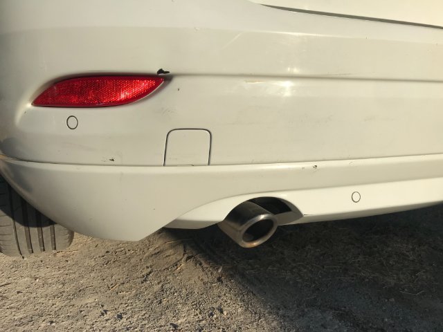

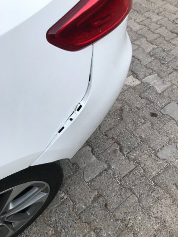

İsa Acar 16 Eylül 2022 Yazar Paylaş 16 Eylül 2022 Salı günü şehir içi trafikte 20-30 km/h hızlarda ilerlerken, fasılalı yanan kavşakta durdum, tam hareket ediyordum ki arkadan tıkladı arkadaş. Belli ki dikkati dağıtacak bir şeylerle oyalanıyordu, artık her neyse! Onun da yavaş olması sevindirici kısmı. Açılan kısmı taktık yerine, sanayide gösterdim, iç kısımda da bir şey yok, plastik tamponda boya çatlağı falan oldu ama herhangi bir işlem yaptırmadım. Öğrendim ki arkadaş balıkçıymış, ceza kestim, özür için balık getirecek En kötü kazamız böyle olsun 7 1 Yorum bağlantısı
Mahmut Yıldız 16 Eylül 2022 Paylaş 16 Eylül 2022 Sizde bir şey yoksa balıklara geçmiş olsun. 1 Yorum bağlantısı
Köksal Yılmaz 16 Eylül 2022 Paylaş 16 Eylül 2022 En kötüsü böyle olsun, çok geçmiş olsun 1 Yorum bağlantısı
Oğuzkan Işık 16 Eylül 2022 Paylaş 16 Eylül 2022 Geçmiş olsun abi. Ne zaman getirecekmiş balıklarımızı? ? 2 Yorum bağlantısı
Tamer Topaç 16 Eylül 2022 Paylaş 16 Eylül 2022 Geçmiş olsun. Geçenlerde de bir ticari taksi birden önümde durdu ve hızlı bir şekilde geri geri gelerek bana vurdu. Bende bir şey olmadı ama, kendi tamponu cips gibi paramparça oldu. Bu arada paspasları yeterince tecrübe edebildiniz mi? 1 Yorum bağlantısı
İsa Acar 16 Eylül 2022 Yazar Paylaş 16 Eylül 2022 Oğuzkan Erışık yazdı: Geçmiş olsun abi. Ne zaman getirecekmiş balıklarımızı? ? Senin geliş gününe denk getiririz Tamer Topaç yazdı: Geçmiş olsun. Geçenlerde de bir ticari taksi birden önümde durdu ve hızlı bir şekilde geri geri gelerek bana vurdu. Bende bir şey olmadı ama, kendi tamponu cips gibi paramparça oldu. Bu arada paspasları yeterince tecrübe edebildiniz mi? Teşekkür ederim, size de geçmiş olsun Tamer bey İnanın hiç bakamadım, kafam rahatlasın kendim süpürürken bakıcam kenarlarına ve altına Ayrı ayrı teşekkür ediyorum hepinize 1 1 Yorum bağlantısı
