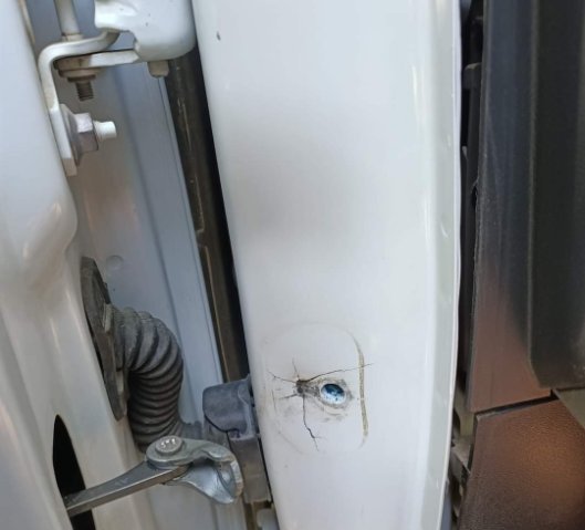

Emre Şimşek 27 Aralık 2022 Paylaş 27 Aralık 2022 Mehmet Ozyurek yazdı: Aracı çok yakanların koşarak aldığı ilk araç dci motor oluyor İsa'ya idi bu sözüm İsa Acar yazdı: Full araca ilk defa biniyorum, gerçekten de çok güzel ama ön kapıyı açıp hafif dışa doğru esnettiğimde, menteşesinin bağlı olduğu direk esniyor yahu Fluence’ten inenlerin koşarak alacağı araç da Volvo o zaman? 2 Yorum bağlantısı

Oğuzkan Işık 27 Aralık 2022 Paylaş 27 Aralık 2022 Sani Gerşon yazdı: Megane3 kullandım, hiç böyle bi şey yoktu. Fluence Samsung üretimi zaten. Normal karşılıyorum... Megane 3 de de aynı durum var Sani abi. 3 katman sac var burada. Ama ince. Bu sorunu kapıyı sonuna kadar açarken sert vurduranlar ve bozuk gergiyi kullananlar yaşıyor. Bozuk gergi bilyaları çok sert bırakıyor onda sacı esnetiyor. Olmaması gerekiyor evet ama durum bu. 2 Yorum bağlantısı

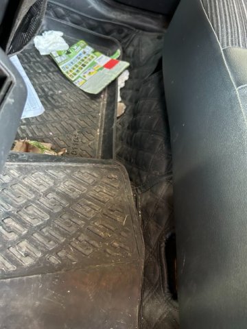

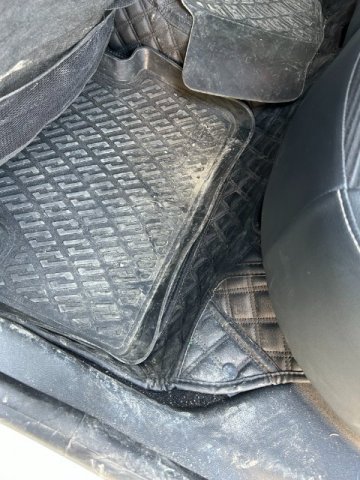

İsa Acar 28 Aralık 2022 Yazar Paylaş 28 Aralık 2022 (düzenlendi) Tamer Topaç yazdı: İnceleyebileceğimiz link ve sonrasında da, kendi izlenimlerinizi merak ediyorum. Malzeme falan nasıl dayanıklı mıdır? Tamer merhaba, paspasların yüzeyinde bir deformasyon yok, kenarlarından illaki alta pislik düşüyor ama genel anlamda taban döşemesini çok iyi koruyor. Geçen yıkamacı bu paspası da çıkarıp temizledi altında nemlenme, pislik vb. yoktu, kenardan sızanlar toz toprak hariç 28 Aralık 2022 tarihinde İsa Acar tarafından düzenlendi 2 Yorum bağlantısı
Tamer Topaç 28 Aralık 2022 Paylaş 28 Aralık 2022 İsa Acar yazdı: Tamer merhaba, paspasların yüzeyinde bir deformasyon yok, kenarlarından illaki alta pislik düşüyor ama genel anlamda taban döşemesini çok iyi koruyor. Geçen yıkamacı bu paspası da çıkarıp temizledi altında nemlenme, pislik vb. yoktu, kenardan sızanlar toz toprak hariç Bu kullanıma göre çok iyi. Elimde ıslak mendille paspas siliyorum. Az biraz tuhaflaşıyorum bazen . 1 Yorum bağlantısı
Tamer Topaç 28 Aralık 2022 Paylaş 28 Aralık 2022 Oğuzkan Erışık yazdı: Alıntıdır. İç arka taraftan müdahale edilebiliyor mu? Oraya kalın bir plaka takılabilir. Yorum bağlantısı
Oğuzkan Işık 28 Aralık 2022 Paylaş 28 Aralık 2022 Tamer Topaç yazdı: İç arka taraftan müdahale edilebiliyor mu? Oraya kalın bir plaka takılabilir. Bu duruma gelmeden önce gerginin direkte bağlandığı yerde kalın paslanmaz koyulup geri tekrar vidalanıyor. Ama bu duruma geldiyse orayı delip kaynak ile doldurup macun boya işlemi yapılıyor. Arka taraftan müdahale edeni hiç görmedim. Yorum bağlantısı
Çağlar Bayur 28 Aralık 2022 Paylaş 28 Aralık 2022 Tamer Topaç yazdı: İç arka taraftan müdahale edilebiliyor mu? Oraya kalın bir plaka takılabilir. tarcanlardan pert raporu çıkar sonra 1 Yorum bağlantısı
Tamer Topaç 28 Aralık 2022 Paylaş 28 Aralık 2022 Oğuzkan Erışık yazdı: Bu duruma gelmeden önce gerginin direkte bağlandığı yerde kalın paslanmaz koyulup geri tekrar vidalanıyor. Ama bu duruma geldiyse orayı delip kaynak ile doldurup macun boya işlemi yapılıyor. Arka taraftan müdahale edeni hiç görmedim. Tamamen puntalı kapalı o zaman. Malzeme mi ince/dayanıksız/desteksiz acaba. Çağlar Bayur yazdı: tarcanlardan pert raporu çıkar sonra Arkadan yasak. Önden müdahaleye karışmıyorlarmış. 1 Yorum bağlantısı
Oğuzkan Işık 28 Aralık 2022 Paylaş 28 Aralık 2022 Tamer Topaç yazdı: Tamamen puntalı kapalı o zaman. Malzeme mi ince/dayanıksız/desteksiz acaba. Arkadan yasak. Önden müdahaleye karışmıyorlarmış. Sac ince abi 1 Yorum bağlantısı
