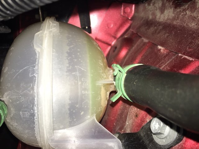

Aracım çalışırken ve motor soğukken de seviye düşük durumda. Akşama doğru soğukken ve sıcakken görsellerini paylaşacağım.

Kıymetli üstadlar, iki gün önce Port uygulaması üzerinden rezervasyon yapmıştım ancak aranmadığım için size yazdıktan sonra servisi arama gereği duydum. Bayram sonrası yoğunluk nedeni ile çok yoğun olduklarını bu yüzden arayamadıklarını ve servisin dolu olduğunu bildirdiler. Servise henüz gidemedim. Aracın su seviyesi görsellerde olduğu gibi. Araç 5 gün süre ile düz zeminde garajda yatıyordu.
2 dakika çalıştırdım durduğu yerde belki yeterli değildi ama su seviyesi yarım milim yukarı oynadı. İkinci resimde son hali mevcut.
(fotoğrafları çevirmeyi başaramadım)
Bu bayağı azalmış. Liftte bi kaçak kontrolü sonrası sıvı eklenebilir.
Kaçak kontrölü bakımda periyodik olarak yapılıyor ki yeni yapılmış sayılır zaten. Yetkili servisler yoğunluğun da etkisiyle çeşme suyu ile tamamlayıp gönderebiliyor bu yüzden araç başında durmak lazım. Ben olsam kendim uygun ölçüde antifriz ile ekleme yapar devam ederdim servise gitmekten daha pratik.

servisin böyle bir şeyi bilerek yapacağını düşünmüyorum. Araç garantili. Ben olsam serviste hallederim. İleride su eksiltmeye devam ederse ve sonradan servise götürdüğünüzde “bunun içine başka sıvı katılmış” diye yan çizebilirler.
bu arada yanlış görmediysem min yazan yerin altında seviye. Randevu almadan gitseniz? Çok mu uzak?
Evet servis muhtemelen motor sıcak olduğu için seviye ölçümünü göz ardı etmiş olabilir. Kaçak varsa şimdiye kesin fark edilirdi. Götürmek mantıklı olabilir tercih meselesi tabi. Ama şahsi fikrim bana kalırsa serviste bunla uğraşmak zaman kaybı bome ile ölçmek suretiyle uygun specte antifriz saf su karışımı ile tamamlar geçerim. Aynı renk ve onaya sahip fabrikasyon sıvıdan katılacağı için böyle bir şeyin tespiti çok çok zor. Servislerde çok gördüm böyle araçlardan çeşme suyu veya saf antifriz ile tamamlayıp geçiyorlar ideal dereceyi bozuyor.
