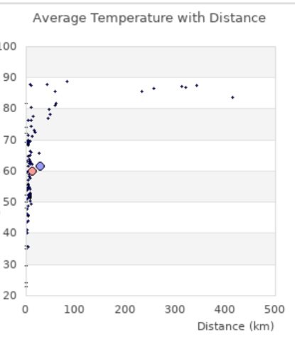

benim motor şehir içinde ortalama 50-60 derecede çalışmış ağırlıklı olarak. İçime sinmiyor
Evet demek iatediğim bu. 20 dereceye kadar soğuduğu oluyor diyor Hamit bey. Düze gelince 5.viteste basılacak gaza. Motordaki stres aşınma maks seviyede.

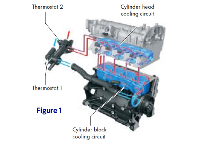

Sistem yağlı hazır kıta. Sürtünen parçaların ısıları yüksek. Birşey olmaz. Çok kısa mesafede hararet çıkıyor.
VW ailesinde yeni ea211 serisinde manifold bloka entegre ve üzerinde ikinci devre su kanalı var. Hızlı ısınma ve böyle durumlara hazırlık ısıyı koruma özelliği var.
su kanalları çatlayınca blok mu değişecek
