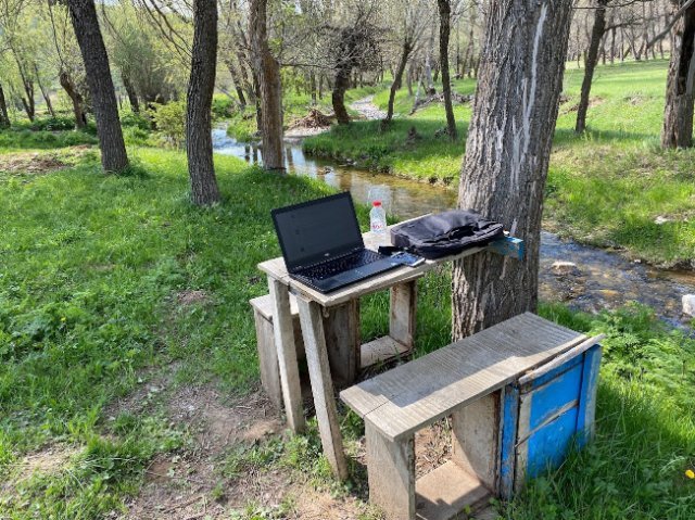

Resimde görülen dere kenarı dışında internet evimizde çekmiyor. Dere kenarında ise Turkcel 4g çekiyor. Vodafone gene çekmiyor.
Telefonlarımın çekim kapasitesini nasıl artırabilirim. İnterneti eve taşıyabilirim.

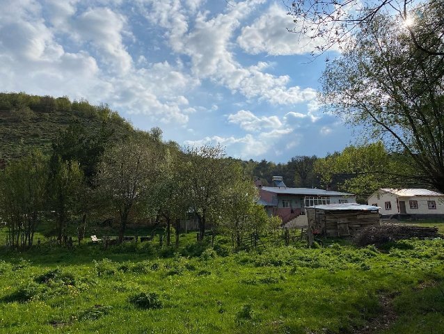

Bu resim ise internet çeken masanın olduğu noktadan bizim evin görüntüsü. Beyaz eve kadar interneti ulaştırmam nasıl mümkün olabilir. O beyaz evin içine nasıl Wifi kurabilirim.

Cep telefonu derenin orada dursun. Orta noktaya da bir tane wifi yükseltici işlem tamam.

ben dere kenarında çalışmaya devam ederdim 🧿 Köyde ki evin etrafında tüm operatörler kötü çekiyor buna rağmen risk alıp süperbox internet aldım. Süperbox çok iyi çekiyor. Beraberinde diğer telefonlarında çekim gücü arttı.
Wifi menzil sorunu yaşarsan bir tane bundan alıp, ucuna cat5 kablo alıp eve interneti götüyorsun. Telefonun şarjı bitmesin diye de cat5 kabloya paralel uzatmak çekmen lazım tabi.

En mantıklı ve ucuz yol. Hatta telefonun bağlantı paylaşımı bile yetebilir

Almanya'da bu tip durumlarda LTE sinyal güclendirici tipi cihazlar kullaniyorlar.
Anteni catiya takip, ana cihazi evde birakiyorlar. Sunun gibi cihazlar :
https://www.trendyol.com/oem/4g-lte-dcs-2600-mhz-gsm-sebeke-arttirici-sinyal-guclendirici-p-47080565
Ama ben olsam, bir tane LTE (sim kartli) modem alip o noktaya koyardim, Tabii ethernet kablosu ve elektrik hatti da cekmeniz gerek.
Alternatif olarak Turkcell Superbox alinip, catiya takilacak bir anten ile ev icinde denenebilir.
Eger cozmezse, hepsini iade edersiniz.

Superbox'ı kullanabilmeniz için bölgede 4g olmalı mutlaka. Evde yoksa sinyal, superbox değil, ultraefsanebox gelse, bi işe yaramaz.
Sizin baz istasyonu talep etmekten başka çareniz yok. Köy evinize kurdurabilir ve senelik para alabilirsiniz. Tabi oralarda bi yerde fiber santralleri olması gerekir.
Sani hoca. Telekom firması vadinin ortasında 4 tane ev için baz istasyon kurar mı. 8 km mesafe var.
En yakın yerleşim yerindeki nüfus kaç? 50-100 falansa belki. Yoksa unutun :)

Dere kenarına çeken telefonu koyup interneti paylaşıp ev ile arasına da wifi güçlendiriciler koyman gerek.
Ancak telefonun şarjı iki saatte bitecektir. Onu ne yaparsın bilmem.
