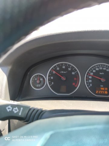

Aracım Hararet Yapıyor

Radyatör hortumlarında tıkanıklık olabilir mi radyatör hortumları termostat dan  söküp üsten ilave su kabindan basınçlı su verip atl hortumdan çıkışı takip edin aynı miktarda geliyor mu.
Önce sistemde tıkanıklık var mı bakılsın, sonra termostat değişsin. O arada devirdaim kanatlarına da bakılır. Çözülür bu iş.

Termostat - Buji - Yakıt filtresi değişti. Sorun çözüldü akıl veren herkese teşekkürler ?
