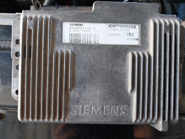

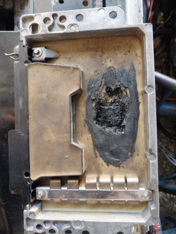

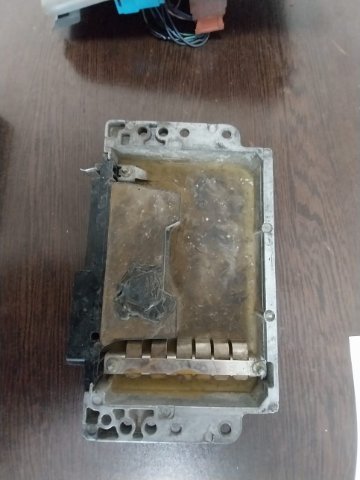

Beyin üzerindeki fotolardaki durumdan dolayı önceliği beyine verdim ve araca uygun çıkma beyni immobilizer tesisatı ile birlikte satın aldım geldiğinde sonuç paylaçacam.
Şöyle bir ayrıntı var. Aracın kendi kendine yüksek devirlere çıkışını izledim.. Gaz pedalına dokunmadan marş yapıyorum 2 bin devir civarı vuruntulu çalışıyor sanki sadece iki piston çalıuşıyormuş gibi... ECU, bu vuruntuyu gidermeye çalışmak için yavaşça devir yükseltiyor... yavaş yavaş yükseltiyor 4 bin devir civarında motorun sarsıntısı vuruntusu kesiliyor....orda sabit kalıyor. Bunu manifolttaki kaçak var iken de giderildikten sonra da yaptı. Kaçakla alakası yokmuş da vuruntuyu veya sarsıntıyı gidermek için yapıyormuş gibi...
Erdem Hakkı Bağama

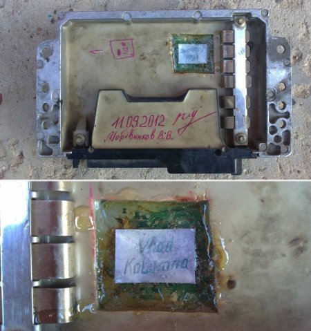

Beyindeki onarımın immobilizer iptalı için yapılmış olabileceği...
Görünen parçanın İimmobilizer işlemcisi olduğu...( bence değil... Kocaman işlemci... Belkide ECU nun kendisidir... Bacakları birbirine girmiş şekilde duruyor)
Beyin komple silikon ile kaplı ve tamiri yapılan tür beyin olmadığı, işlem yapmak için silikonun kazındığı, işlem sonrası kapatıldığı...( sonradan sürülen silikonu kendimiz meraktan kaldırdık)
Kendisinin beynin çalışıp çalışmadığını kontrol edecek sisteme sahip olmadığını söyledi Beyinci.
Beyne yorum yapamaycağım.

En sona bıraktım..Test cihazım yok...önceliği beyine verdim fotodaki durumlardan dolayı...beyinle iş çözülmez ise kompresör test cihazı alıp test edecem.

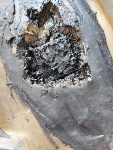

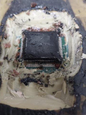

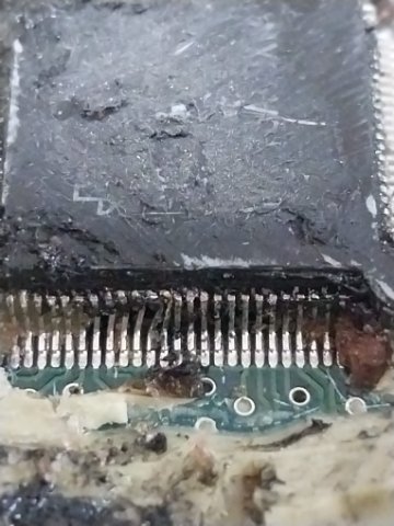

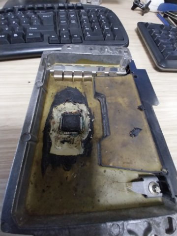

Beyin üzerindeki silikonu kaldırıp altını inceledim bir yerde bacaklarda yamulma vs. var. Ölçüm yaptım bacaklar birbirine değmemiş kısa devre yok ama kopukluk olabilir.
Beyinci bana tadilatın immobilizer iptali olduğunu söylemişti ama yaptığım araçtırmalarda tadilat yapılan kısmın immobilizer değil İşlemci olduğunu öğrendim.

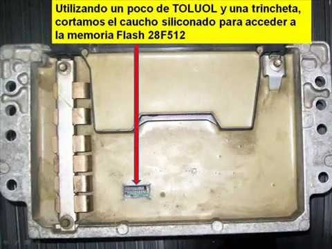

Bunlar immobilizerlerin beyindeki konumu bir çok video ve görselde hep aynı konumda.
1.jpeg.35d5f4befd0d51ecbf3d5db0f0eedfba.jpeg2.jpeg.a329c67a50fc57b15a51727bd75d2bea.jpeg3.jpeg.26c4dcdb1ae65838ea2f1cf7614bed23.jpeg
Bunlarda benim beyinde kurcalanmış işlemci ve çarpık bacakları..

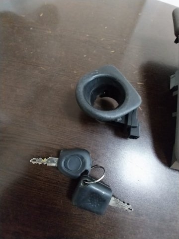

Yeni gelen beyine ait anahtar ve immo alıcısı

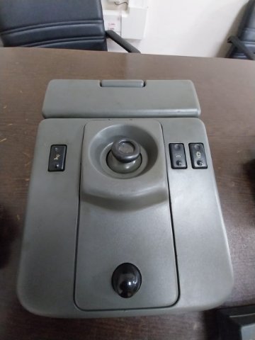

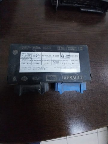

Yeni gelen beyne ait merkezi kilit ve immo modülü
