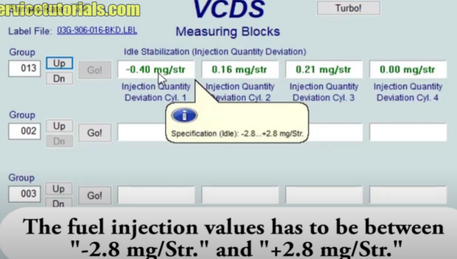

Benim aracta aldigimda bazen mars uzun suruyordu. Bujilerdendir diye degistirdim. Cikanlar kotu degildi ama simdi biraz daha iyi mars suresi. Acaba enjektor buna sebep olur mu diye dusundum o yuzden sordum. VAGCOM ile enjektorlere baksam bi gariplik var mi anlarmiyim ki? Orjinal degerleri nerden bulabilirim acaba?

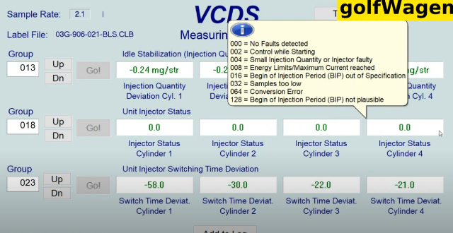

Baktim simdi sadece min ve max degerler yaziyor referans olarak. Burdan ben birsey anlamam :)
Ahan bir de böyle birsey buldum. Hata varsa belirtiyormus. Bir bakayim o zaman.
