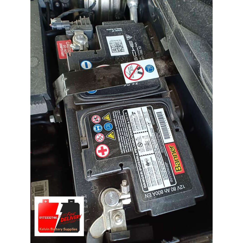

Akü üzerinde değil hocam. Resimde - kutup başı bağlantısında bir elektronik var. Start stoplu araçlarda oluyor. Akü bilgisi (amper, marka vs.) girilmeden start stop devreye girmeyebiliyor. Bu sebeple sanırım aracın akü bağlantısı tamamen kesilirse tekrar kodlanması gerekiyor.

o gördüğünüz ampermetre şöntü çok büyük olasılık.
sonuç: herhangi bir akü konabilir ve tanımlanabilir.
