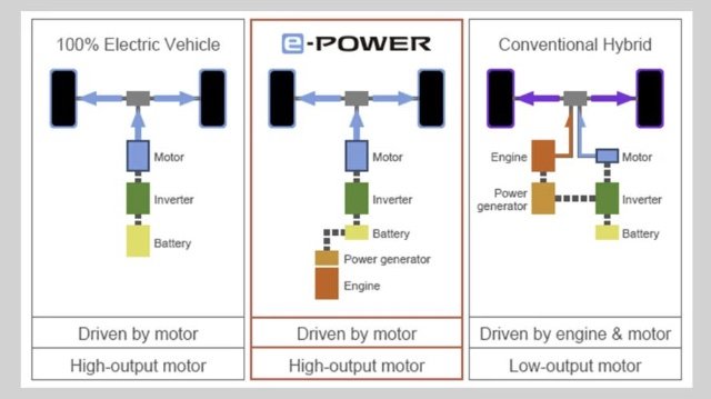

Nissan ın teknolojisi, şarjsız elektrikli araç olarak lanse ediyorlar. Benzinli motor jeneratör görevi görüyor ve bataryaları şarj ediyor. Araç elektrikli motorla gidiyor. Yakıt tüketim verileri çok da düşük değil (5,4l/100km)
Bu teknoloji hakkında ne düşünüyorsunuz?
Araç seri hibrit denilen lokomotif teknolojisi. Başkaaraçlarda da geçmişte kullanıldı. Bence iyi. Sıfır araç alacak olsam düşünürüm.

Yeni bir teknoloji değil, ama güncellenmiş bir teknoloji. Deniz taşıtlarında benzinli ya da dizel motorlu jeneratör kullanılır, elektrik aracı hareket ettirir ve aracın tüm elektrik ihtiyacı jeneratör sisteminden sağlanır. Kullanmak denemek gerek,ben sevdim.

Epower hoşuma gitti hem motor hacmine göre mtv yok elektrik motoru var şanzıman yok gayet iyi aklıma tek takılan jeneratörün bakımı nasıl ömrü ne kadar xtrailde çift elektrikli motor varmış
Ömrü normal motordan fazladır.

toyota’da da çift elektrik motoru var. Bozulan duyulmadı görülmedi. Bakım yok.
