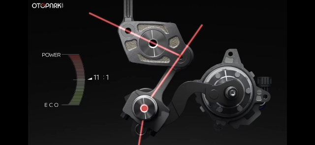

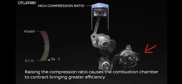

Bu arada nissan’ın bu arabada kullandığı motor istediği zaman 14:1 istediği zaman 8:1 sıkıştırma oranında oluyor. Krankta itici pistonlar var. Elektrik kısmından ziyade bu kısma daha şüpheci yaklaşılması gerekebilir. Sonuçları belirsiz. Motor çok yeni
Yataklar yer mi değişiyor yukarı aşağı?
krankın komple yeri değişiyor. Tabi açı değişince sıkıştırma oranı değişiyor. Okla işaretli hidrolik itici.
