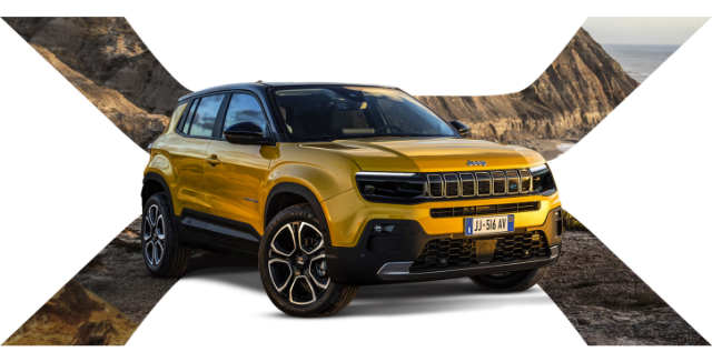

JEEP Avenger
Daha Türkiye'de satışta değil.
Niye yeni kasa çıkardılar sırf elektrikli motor için anlamadım. Renegade'i adapte edemediler mi acaba?

Bu daha güzel.. renegade beklenen güzellikte kostaklıkta değildi. Bu rafine olmuş.. yeni kasası gibi düşün.
Alt kısmı saçları felan değişiktir illa ki.. benzin deposu yok motor başka kulaklar başka ağırlık dağılımı farklı alt düzen üst düzen vs vs

Pil yapısından dolayı şase uymamış olabilir birde güncel jeep çizgisine saha uygun.

Bir an Duster gördüm sandım 😅
sektörün geldiği nokta: buna dacia logosu yapıştırsak garipsenmez.... 2 tabelti yanyana monte eden kokpit tasarımı yapıyor, ço basitleşti marka karakteri kalmadı
