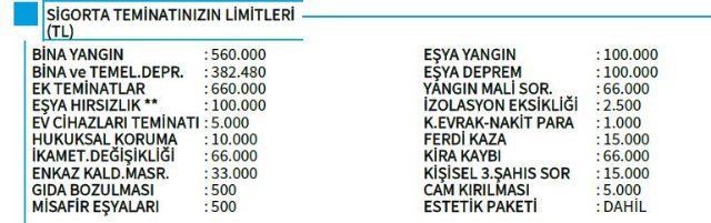

Serkan Ünsalan
Selam
Her sene yaptırıyoruz konut ve dask sigortalarını fakat içeriklerini hiçbir zaman incelemiyoruz dediğiniz gibi.
benim poliçede ikamet değişikliği ile ilgili ksımda var  bunların ne anlama geldiğini bilmiyorum. (140 metrekare dubleks)

İçerikten ziyade bedelleriniz çok düşük.
İkamet değişikliği teminatı muhtemelen zorunlu değişiklikleri kapsıyordur..
Serkan Ünsalan
2021 yılına göre bu değerler daha artmış durumda.
hangi bedelleri arttırmamız gerekli bizim için daha iyi olur.

Kaç metrekare burası ?
Dask ve yangın poliçeler ne zaman yapıldı.
Serkan Ünsalan
140 metrekare-17.12.2022 yapıldı ikiside.
Serkan Ünsalan yazdı:
Öncelikle dask poliçenizde 140 metre yazıyor mu buna bakın. Yazmıyorsa düzelttirin. poliçeler brüt metrekareye göre yapılır. 140 metre brüt mü, bunu da teyit edin.
Diğer poliçenizdeki 560,000 lira olan bedelini de şayet 140 metre doğru ise en az 1,100,000 liraya çıkarttırın.

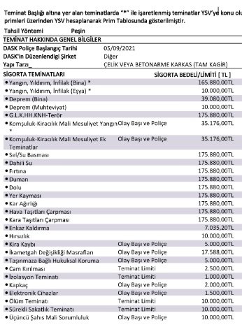

Çok saçma sapan poliçeler ulaşıyor bana
Şu ana kadar bankadan yapılmış doğru bir poliçeye rastlayamadım.
Bu örnekte güncel dask vedeli 300 bin lira
Ancak konut poliçesi de yapılmış ve bina bedeli olarak 165,000 lira girilmiş.
Eşya olarak 10 bin lira girilmiş.
Karşılık olarak da 830 lira prim alınmış.
Bu poliçedeki bina bedeli, dask teminatının da altında kalacağı için binaya hiç bir ödeme yapmayacak.
Tamamen çöpe atılmış bir 830 lira.
Ayrıca yine bu arkadaşımızın da dasktaki bina alanı da hatalı.  Brüt 140, net 120 metre olan dairenin daskı bankadan 100 metrekare olarak yapılmış.
Poliçelerinizi inceleyin arkadaşlar.
