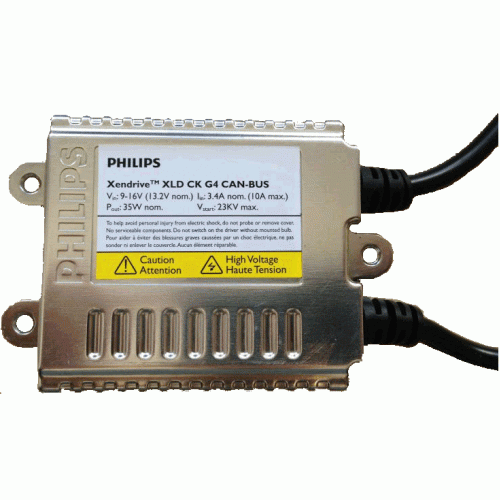

Emre Kural
Balast ömrü diye birşey var mıdır? Benim balastlarım 2-2,5 senelik henüz. bir sıkıntı da yok şimdilik. yeniler isem gen4 ya da gen 3 farkeder mi? Benimkiler Dönüşüm setinden normal D2S için uyarlandı.
post-6636-0-00365200-1417520609_thumb.gi
Selçuk Keleş
Ömrü olmayan bir şey var mı ? :) Bozulursa G3 balast alıp direk takarsın çevirici falan istemez.
