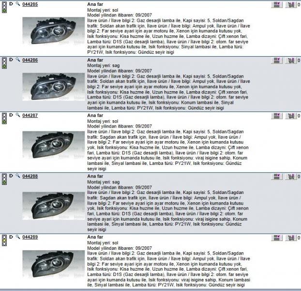

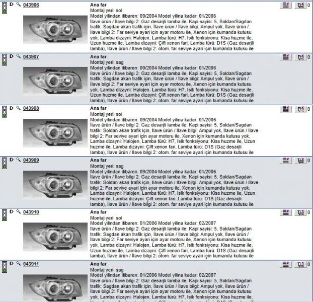

Ozan Kayıkçı 3 Nisan 2014 Paylaş 3 Nisan 2014 Merhabalar,Kullandığım araçta tek kademeli (uzunlar H7'den beslenen) Xenon far bulunmakta.Ben farlarımı adaptif bixenon'a yükseltmek istiyorum.Şimdi şöyle bir ürün bulabildim: http://www.otoyedekparcaal.com/bmw-e87-on-far-sol-bi-xenon-viraj-adaptif-2004-2010-pmu2079Ancak burada 2004-2010 gibi biraz yetesiz bir bilgli var zira makyajlı LCI için mi yoksa makyajsız için mi bu bilgi yok. Yabancı forumlarda da biraz araştırdım ama ya paslanmışım ya da doğru düzgün bir bilgi yok 2005 model bir E87 için orijinal (Valeo) bi-xenon adaptif far var mı bilemiyorum.LCI'ler için üretilmiş olan adaptif bi-xenon'ları uygulayan bir kişi bulabildim, onda da parklar (angel eyes) 3-4 saniye sonra sönüyormuş, bu problem değil zaten ben hep Auto'da kullanıyorum, sadece angelları açıp gezeyim gibi bir derdim yok. Ama adaptif de çalışmıyormuş ve soketler de LCI'ye geçildiğinde değiştiğinden ek kablolama gerekiyormuş. Kablo işine girmek istemiyorum açıkçası.Sorumun ilk kısmı biraz hazırcılık olacak zira aradım da bulamadım diye soruyorum, E87 makyajsız kasa için adaptif bi-xenon far var mıdır?İkinci kısım ise, adaptif farın adaptif olabilmesi için ne gibi bir kodlama vs işlem yapmam gerekir?Teşekkürler. Yorum bağlantısı
Selçuk Keleş 4 Nisan 2014 Paylaş 4 Nisan 2014 Merhabalar,Kullandığım araçta tek kademeli (uzunlar H7'den beslenen) Xenon far bulunmakta.Ben farlarımı adaptif bixenon'a yükseltmek istiyorum.Şimdi şöyle bir ürün bulabildim: http://www.otoyedekp...04-2010-pmu2079Ancak burada 2004-2010 gibi biraz yetesiz bir bilgli var zira makyajlı LCI için mi yoksa makyajsız için mi bu bilgi yok. Yabancı forumlarda da biraz araştırdım ama ya paslanmışım ya da doğru düzgün bir bilgi yok 2005 model bir E87 için orijinal (Valeo) bi-xenon adaptif far var mı bilemiyorum.LCI'ler için üretilmiş olan adaptif bi-xenon'ları uygulayan bir kişi bulabildim, onda da parklar (angel eyes) 3-4 saniye sonra sönüyormuş, bu problem değil zaten ben hep Auto'da kullanıyorum, sadece angelları açıp gezeyim gibi bir derdim yok. Ama adaptif de çalışmıyormuş ve soketler de LCI'ye geçildiğinde değiştiğinden ek kablolama gerekiyormuş. Kablo işine girmek istemiyorum açıkçası.Sorumun ilk kısmı biraz hazırcılık olacak zira aradım da bulamadım diye soruyorum, E87 makyajsız kasa için adaptif bi-xenon far var mıdır?İkinci kısım ise, adaptif farın adaptif olabilmesi için ne gibi bir kodlama vs işlem yapmam gerekir?Teşekkürler. Valeo'nun parça kataloğunda gördüğüm kadarıyla adaptif olan farlar 2007 sonrası için üretilmiş.. Yorum bağlantısı

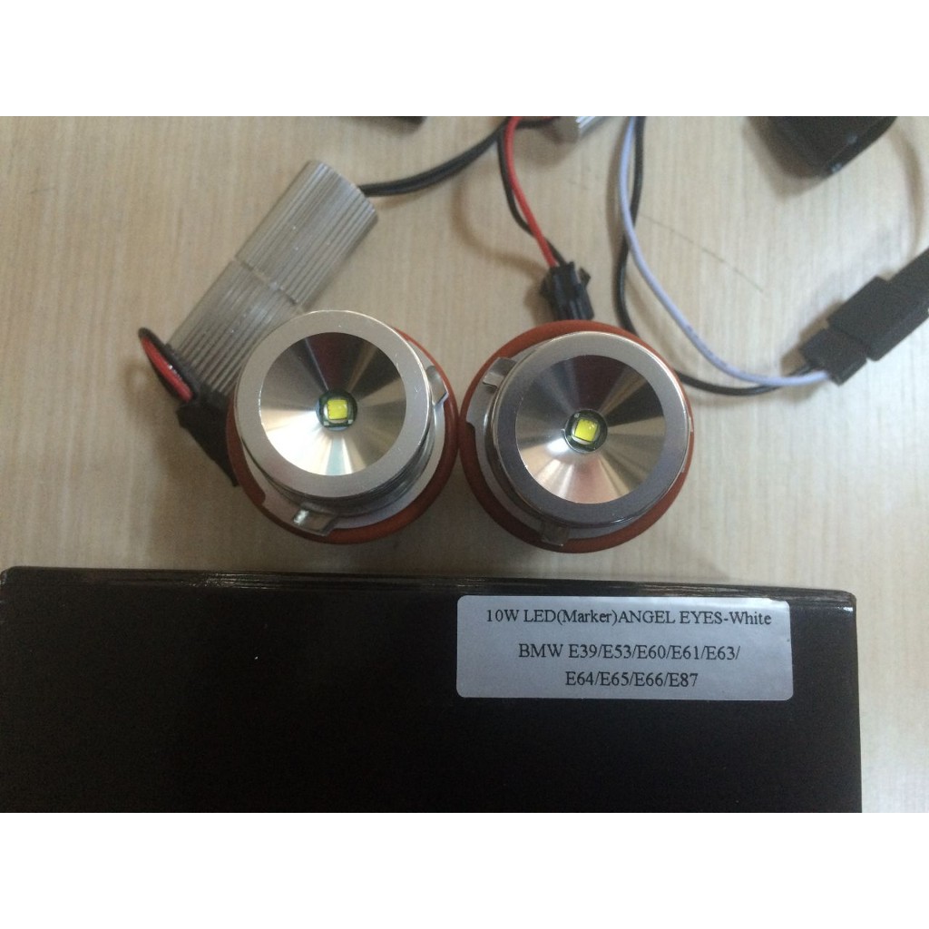

Ali Küpeli 10 Ocak 2016 Paylaş 10 Ocak 2016 hocam iyi akşamlar. bende 2006 bmw 116i var. farları sanırım halojen bunları angel eyes e çevirebilir miyim? yoksa komple farları değiştirmem mi icap ediyor. bu ekteki malzemeyi alsam direk takabilir miyiz? bu konularda hiç bilgim yok diyebilirim yardımcı olursanız sevirim. şimdiden teşekkürler. Yorum bağlantısı
Mahmut Akbulut 11 Ocak 2016 Paylaş 11 Ocak 2016 Ali bey merhaba hoş geldiniz Size bu ürünü tavsiye ediyorum , kolay uygulama ile güzel sonuç elde edersiniz ... http://litbimg2.rightinthebox.com/images/384x384/201504/wkmpqq1429109310614.jpg 1 Yorum bağlantısı
Ali Küpeli 11 Ocak 2016 Paylaş 11 Ocak 2016 hocam bu malzemenin adı ne gerçekten güzel görünüyor Yorum bağlantısı
