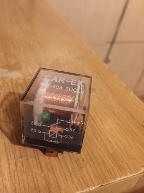

Fatih Gökgöz 11 Ocak 2017 Paylaş 11 Ocak 2017 Oktay abi röleyi aradım böyle bişey buldum, şeffaf-yeşil ledli fakat 40 amper. Bunların 80liklerinden lazım dedim şeffaf 80'lik olmadığını söyledi, 80 amperlik olarak geniş ayaklı siyah röle olduğunu söyledi. Gideceğim elektrikçide röle vardır ama ben gitmeden alayım dedim bunu buldum, 40 amperlik sıkıntı olur mu? Rölenin resmini yüklemeye çalışıcam. Yorum bağlantısı
Oktay Toker 11 Ocak 2017 Paylaş 11 Ocak 2017 Aynısının 80 liğide var.Orada yoktur bişi diyemem. Olur olmasınada bunun direnci yüksek degerde olduğu için 80lik iyi olurdu.Tesisatı yapın takın egerki tırlama yani role sürekli aç kapa yapmazda sıhhatli şekilde açarda kapatmaz ise iyi.Kapatırsa ya 80lik role bulunur yada bu rolenin tetik uçlarına 100 ohm 82ohm 25watlık direnç alıp paralel baglanırsada olur.Direnç az ısınır lakin sorun etmeyin sıkıntı olmaz.Önce dediğim gibi roleyi tek başına deneyin.Bu tesisata rolenin direncinde ki önem ampul olmadığı için akımı keser ise onu yapmaması için. 1 Yorum bağlantısı
Fatih Gökgöz 12 Ocak 2017 Paylaş 12 Ocak 2017 En iyisi bendeki röleyi hiç takmayalım elektrikçide daha yüksek amperli röle illaki vardır onu taktırayım. Rölenin 4 ayaklı veya 5 ayaklı olması farkeder mi? Yorum bağlantısı
Oktay Toker 12 Ocak 2017 Paylaş 12 Ocak 2017 (düzenlendi) Kontak yapısı aynı ise sıkıntı olmaz.Elektirkçi orasını bilir. 12 Ocak 2017 tarihinde Oktay Toker tarafından düzenlendi Yorum bağlantısı
Fatih Gökgöz 13 Ocak 2017 Paylaş 13 Ocak 2017 Oktay abi yine olmadı malesef. Arkadaşlar söktüler kabloları ayarladılar her şey çalıştı arabayı çalıştırınca bütün düzen bozuldu hepsi söndü. Bu sefer röleli sistemi denedik 40'lık röle olmadı 70lik röle olmadı en son siyah 80lik röle denendi o da olmadı. Arabanın FRM modülünü yakacağı söylendi be bixenon farları söküp yeniden halojenleri taktık.. Yorum bağlantısı
Oktay Toker 13 Ocak 2017 Paylaş 13 Ocak 2017 (düzenlendi) Rolenin tetik uçları hiç bir şeyi yakmazda.Çektiği 1 amper bile değil sonuçta,aynı sokete boşta iken 0 ohm ve çalışınca 5 amper çeken halojen ampul takılıyorda yanmıyorsa role asla yakmaz.Yazımda rolelerin amperinden ziyade tetik uçlarında görülen direnç degeri idi.Bu önemli olarak vurgulamaya çalışmıştım.Bu direnç degerlerinin ölçüldüğünü yazınızdan çıkaramadım sadece amperli role denenmiş sanırım. Önceki mesajımda Roleye paralel direnç demiştim ama sanırım bu denemelerden sonra bıraktığınız için es geçildi.Pc ye baglanıp xenon modulü açılmıyor mu?Denendimi? Roel buradaki şemadaki gibi baglanacak.Umarım sadece kısa far soketine hem balast artısı hem role baglanıp denenmemiştir,İşe yaramaz.Sokete balast artısı direkt geldiğinde ilk çekilen akım nedeniyle korumaya geçiyor.sorun bu zaten.Ampul soketine hem balast hem role baglanıyorsa zaten hat ve zaten anlamı yok. http://www.geceucusu.com/topic/5850-r%C3%B6le-nedir-nas%C4%B1l-ba%C4%9Flan%C4%B1r-r%C3%B6leyle-neler-yap%C4%B1l%C4%B1r/?page=2 Şu ana kadar ben üst nesil bütün araçlardan sıkıntısız roleli ve dirençli olarak sıkıntı yaşamadım.Sorun ampul takılı olmadığı için voltajı düşürmesi,bunun çözümüde roleli tertibat ve role yetmez ise dirençli çözümdür.Tek role bobin direncinden dolayı bazı araçlarda sıkıntı yapmadan voltajı almaya yetebiliyor.Bazılarında kondansatörde yetebiliyor.Bazılarında ve genelde paralel direnç şart oluyor.Seçenekler bunlar.Ampul soketine direnç olunca role ile direkt akü artısından kablo şarttır.aynı yere dediğim gibi balast artısınıda vermek işe yaramaz sorunu çözmez. Şu konudada arkadaşımıza tarif ile kendisi uğraştı sonuca ulaştı.İsterseniz inceleyiniz. Lakin o arkadaşlarada bir şey diyemiyorum. http://www.geceucusu.com/topic/3903-mini-cooper-r56-2006-2013-bi-xenon-uygulamas%C4%B1/?page=4 13 Ocak 2017 tarihinde Oktay Toker tarafından düzenlendi 1 Yorum bağlantısı
