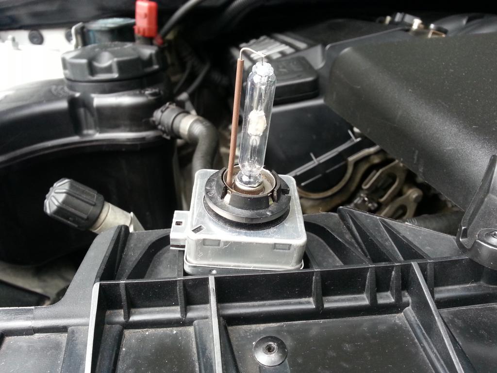

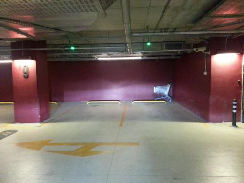

foruma yeni üye oldum. BMW Xenon kısa farımla ilgili bir durumu danışmak istiyorum. 2005 1 serisi E87 kasa orjinal xenonlu aracımın sağ kısa farı dengeli bir aydınlatma yapamamakta. Tüm ayarlamalara rağmen ışığı belli bir yerde toparlamakta/çatallı/kırıklı aydınlatmakta; yani homojen ışık dağılımı yapmamakta. Geçen yıl ilk ampül ömrünü doldurduğu için değişmişti, ondan sonra başladı diyebilirim. İlk ampülle yenilenen ampülü karşılaştırdım, ikisi de osram D1S. Fakat sonradan ampülün cam kısmının dibinde metal ayaklar var, ilkinde ise yok direkt plastik kısma girmiş. O metal ayakların far içinde gereksiz yansıma ya da etki yapma olasılığı aklıma gelen ilk ve tek unsur, eski far tasarımıyla uyuşmamış olabilir mi diye merak ediyorum. Mercek sorunu ihtimalini bilemedim. Sizlerin bu konuda fikri ne olabilir sormak isterim.
Fotoları da ekliyorum. Bağlı olmayan ampül ilk ampülü arabanın.

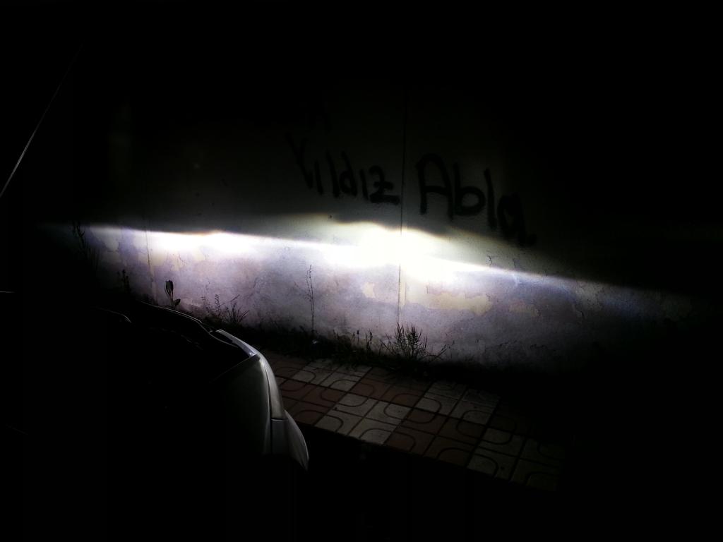

Duvara yansıyan ışıkta ampul yerine oturmamış görüntüsü var kontrol edilmeli . Ampulde herhangi bir eğiklik kırık vs. yok değil mi?
Orgüz Eken
Çoğunluğun ilk söylediği ampülün yerine oturmadığı. Ampül yerine tam oturuyor, eğer ampülün oturup kelepçelendiği ana yerde bir eğrilik yoksa. Ki orası da düzgün. Ampülü yerleştirip ittiriyoruz son noktasına kadar, arkadan da kelepçesi sorunsuzca takılıyor.
Ampülleri yer değiştirdim sağ-sol, dibindeki metal ayaklarla ilgisi olmadığı da ortaya çıktı. Ampülden de kaynaklanmıyor.
Mercekle de ilgisi çok yok, mercekte sorun olsa kararma yapar aydınlatma yetersizliği olur. Araç 110 bin km de, bakımlı garaj aracı. Yani yıpranma da olmamıştır farın içinde.
Ampülü oturduğu yerde bir eğiklik ya da sorun var mı diye far açıkken yerinden oynatsam çarpılma riski var :) Merceğin kendisi eğri desek o da çok zor..
Ampül sağlam ve düz.
Farın yükseklik ayarını yaparken o ışık hatası da hareket ediyor tabi. Farı aşşağı indirince yerde, kaldırınca karşı duvarda oluşuyor.

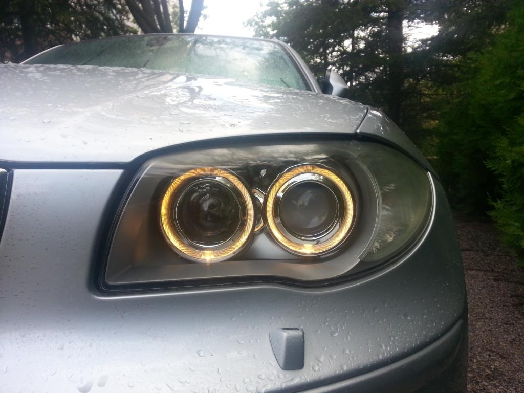

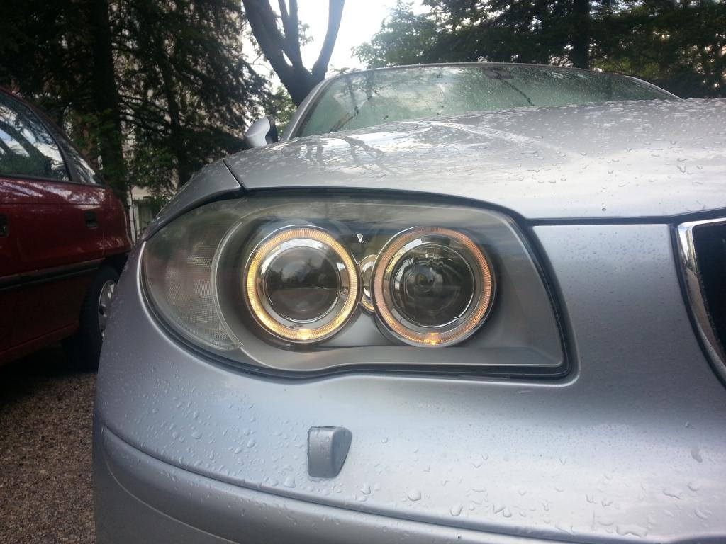

Problemin olduğu sağ farın angel halkasının da ampülü ve duyu değiştirilmişti. Sağ farın iç angel halkası daha sönük yanmakta diğerlerine göre. Ya duy temas sorunu var  ya da uygun olmayan güçte ampül taktılar.
fardaki bu sorunun bunla bir alakası da olabilir mi?
Sorun olan far aracın içinden yön alırsak sağ far.

Evet Mahmut Bey dediğinizi hemen deneyeceğim. Hatta şunu da ekleyim; bu sağ kısa far açıkken merceğin alt kısmında (yani çemberin altında) ışık köşe yapıyor v şeklinde. Sanırım siper kapalı değil bahsettiğiniz gibi. Sipere nasıl müdahale edebilirim? Resmini çekip ekleyim birazdan.

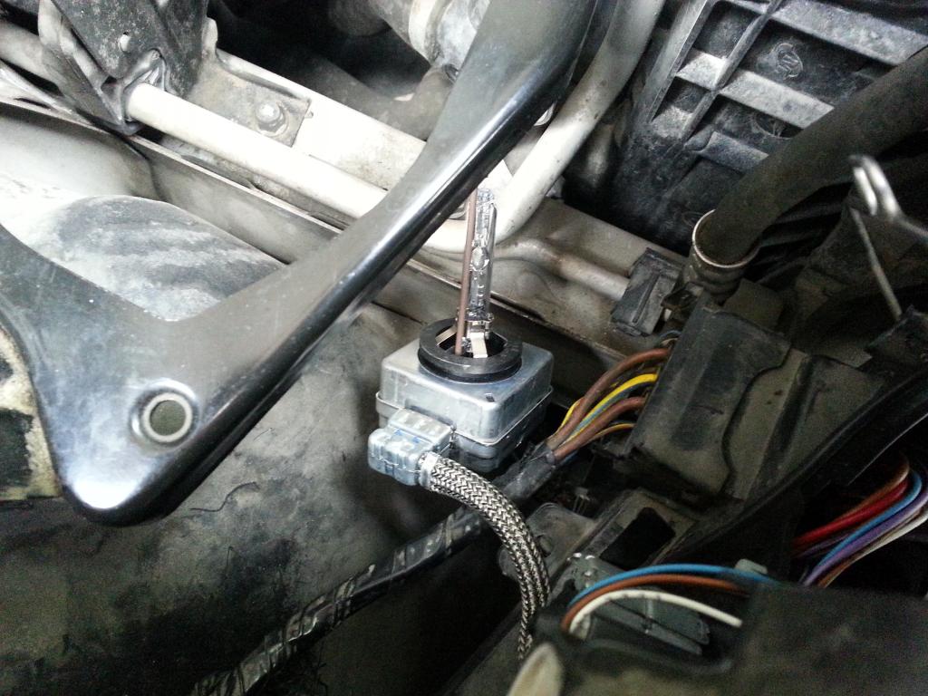

Yunus Beyin dediği şekilde ampülü söküp oralardan bir müdahale şansım var mı? Bir düğme, çentik, çıt çıt gibi.

Ampülü söktünten sonra merceğin içine ışık tutarak bakın perde görünür zaten.Bi karar verip uygulamaya geçin :)

Mahmut beyin dediği gibi ampülü söktüm, kurşun kalemle perdeyi hareket ettirdim, yayı mayı yerinde güzelce hareket ediyor. Ama selektörde hareket etmiyor. Diğer farda da selektörde perde oynamıyor ama zannedersem. Sadece uzunları açınca oynuyor.

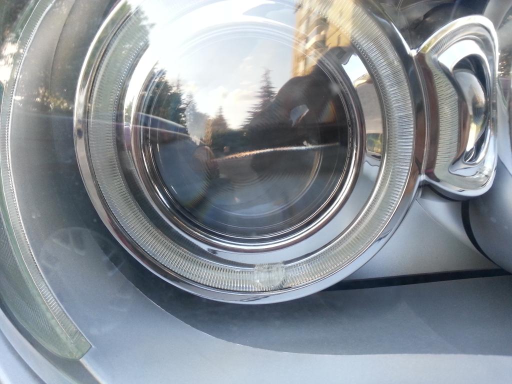

Bu arada bu sağ far mercek camının alt solunda yaklaşık 1,5 cm uzunluğunda küçük bir kırık var. Çok ince, çizgi halinde bir kırık.

Aynı ikisi de. Açıp bakınca içinde yazılar kodlar var hatta. Kalemle basınca inip kalkıyor. Bir de şu resimdeki ufak kırıktan olabilir diye düşünüyorum. Mercek camının alt sol kısmında. Dikkatli bakınca ince bir çatlağımsı kırık

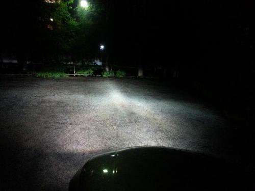

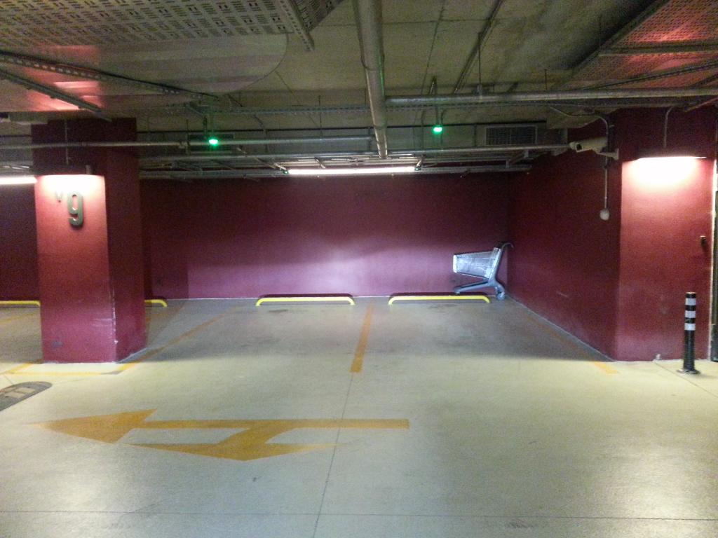

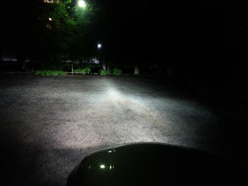

Nihai far ayarını yaptım az önce düz zeminden duvara karşı. Son durumu bu, düz çizgiyi yakaladım. Zaten sorun da ortada; düz çizginin üstüne çıkan o üstteki kısım. Yol aydınlatması mükemmel oldu, önlü arkalı deneme yaptık, öndekinin gözünü de almıyor.
Fakat ayar esnasında sağ farın yatay eksen ayarının çalışmadığını gördük. Yani yükseklik ayarı değil de sağ sol ayarı bozuk. Belki de bundan dolayı ışık ortada toplandığı için durum bu, ona baktıracam.
