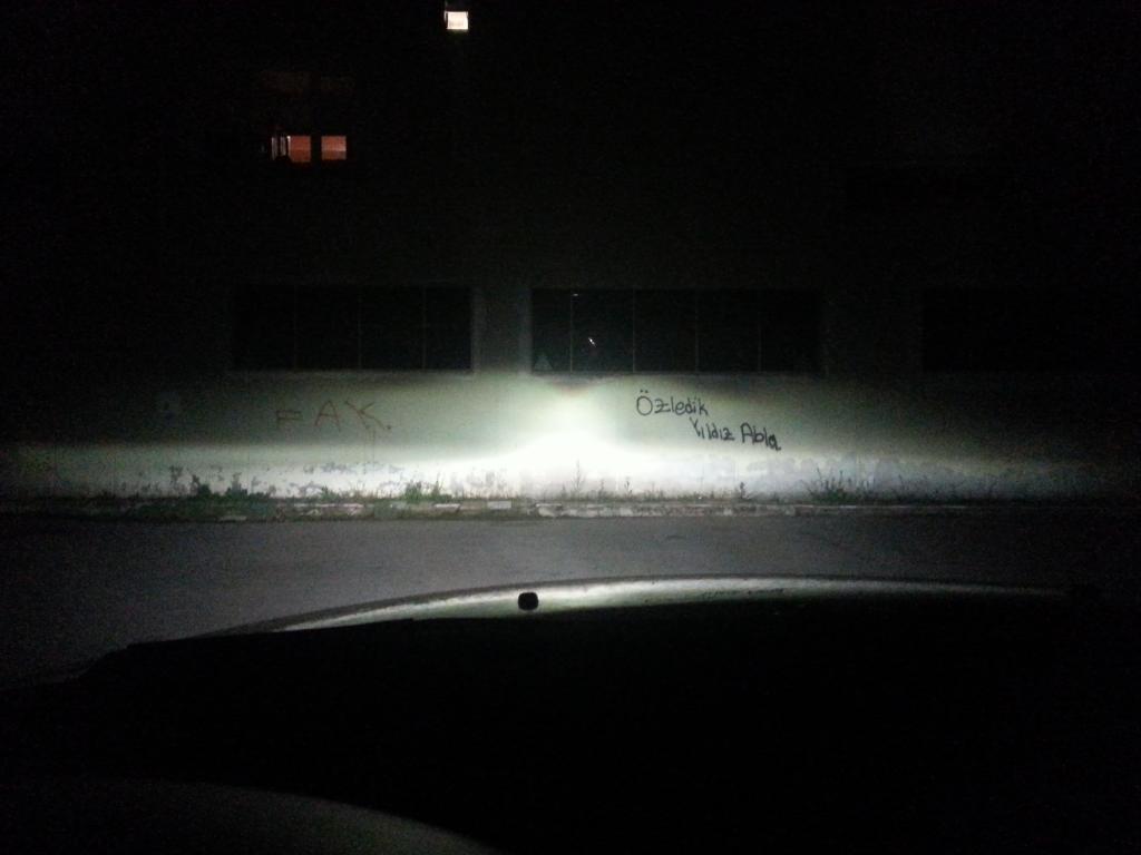

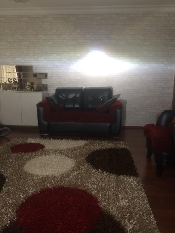

peki her zaman beklerim , ama sağ mercek kesinlikle arızalı diyebilirim , ama perdesi ama elektronik kartı.
ayrıca duvar resmini çok yakından almışsınız , bu mesafeden düz çizgi yakalamanız normal , sağlıklı bir sonuç vermez  araç neredeyse duvarın dibinde , en az 10 metre geriden alırsanız daha sağlıklı yorum yapabiliriz.

Bir sorun olduğu kesin. Dediğiniz gibi mercek veya perdede bir durum var. Geçici bir ayar yaptım, mesafeyi açınca o problemden dolayı çizgi ortadan kayboluyor. Far sağ far kusursuz olsa 10-15 metre alacaktım doğru.
Orgüz Eken
Son resimdeki sağ far ayarını 'ayarı tam ve kusursuz olan sol far çizgisine' göre yaptım. Ona göre çizgiyi hizaladım. İkisi de ayarsız olsaydı dediğiniz gibi 10-15 metre mesafe gerekirdi diye düşünüyorum.
10 metreden de baktım. Bir sorun var. Şimdilik nizami xenon çizgisine göre ayarladım.

Far ayarını duvara o kadar yakın mesafeden yaparsanız doğru yapamayabilirsiniz.Ayrıca ışık deseni bozuk olan fara Nasıl ayar yaptınız pek anlayamadım ben.

Işık deseni bozuk olduğundan hizasını ayarlasanız da sonuç bozuk olacaktır demek istemiş @Yunus Emre Andaç. :)

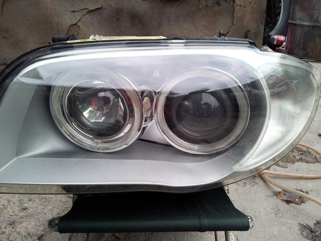

Selçuk Bey merhaba. Olayın bizzat içindeyim; ışık deseni elbet bozuk, ama xenonun çizgi hattı gayet yerinde, ona göre ayarladım. Ama desen bozuk tabi.

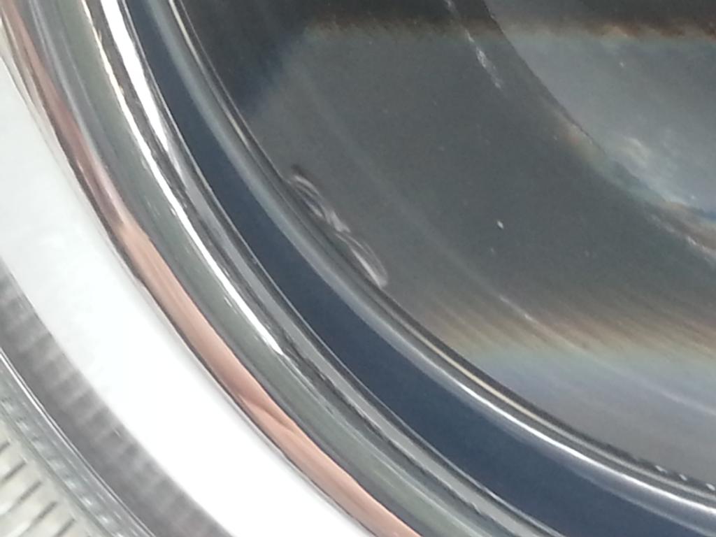

Sebebin ne olduğunu tespit ettim. Mercek camındaki kırık bir kısım var, çok ufak. Ondan kaynaklanıyor. Işığı kırıp dağıtıyor. Duvarda yansıyanla aynı şekle sahip zaten.
Mercek camı değişecek. Ama anlamadığım böyle korunaklı bir parça nasıl zarar görür.. 3 yıl evvel farları temizletmiştim; içini açtırmadan ampül yerlerinden kimyasal gönderilerek ve ardından fırınlanarak. Bir ihtimal ya orda zorlandı ya da çıkarıp değiştirdiler çaktırmadan kırık mercekle. Bilemiyorum. Ya da nasıl olduysa kırılıdı bir şekilde.
Mercek blokunu farı sökmeden yerinden çıkarma imkanı var mı? Gereken takım mevcut, incelediğimizde el giriyor ve vidalar görünüyor. Tek sıkıntı sanırım merceğin oturduğu dıştan görünen metalik çemberden ayırmak. Hassas bir bölge gibi.
Bu kırığın ışık desenine hiç bir etkisi yok . Lens ışığı ortada topluyor kenar köşeler işlevsiz . Hatta lens in ortasını komple çizin matlaştırın , sadece duvara yansıyan ışıkta gölgelenme olur daha fazlası olmaz ...

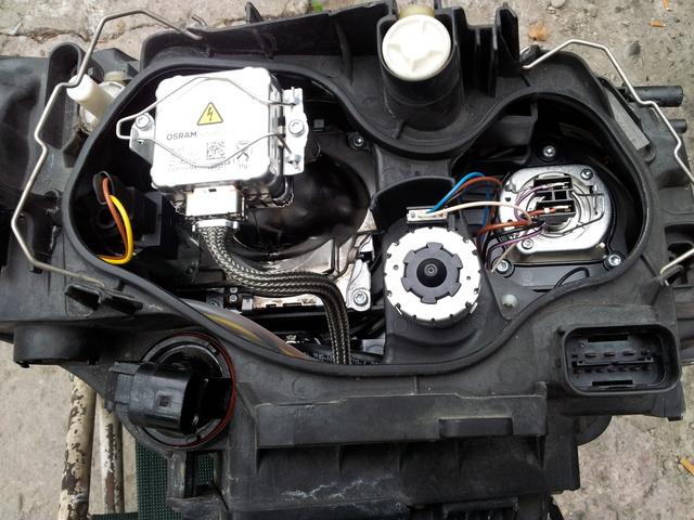

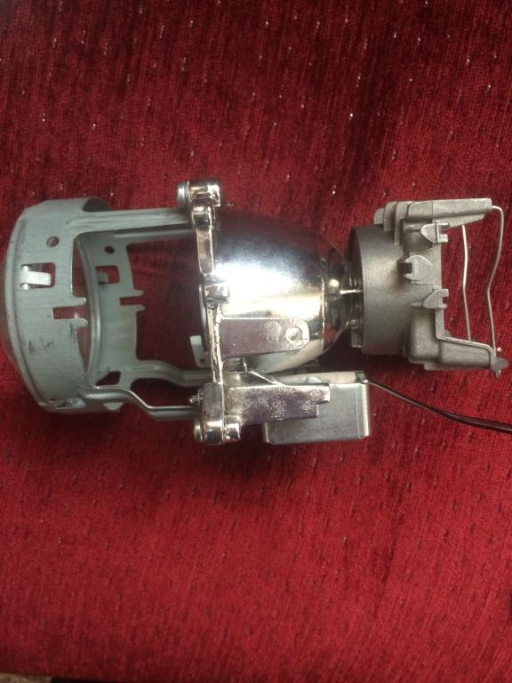

Perdeyi de kontrol ettim. Fakat selektör esnasında diğer farda da perde hareket etmiyor. Uzunları hakınca hareket var her iki farda da.
Tek bir seçenek kalıyor geriye;
Ampül Merceğin tam merkezine bakmıyor, eksende bir eğiklik var. Ya ampülün takıldığı yer eğik (düz görünüyor gerçi), ya da mercek/projektör ekseni eğik.

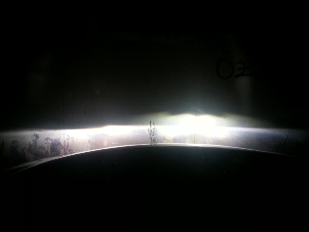

1 metre ve 10 metreden görüntü bu şekilde.

Birşey deneyeceğim; ampülün yani ampül ve arkasındaki kare trafonun montelendiği yeri söküp ters takacağım. Belki o hatalı. Yoksa da yeni farlar ? Açılmış fardan hayır gelmez.

Denediniz mi ampülleri ters takmayı :)

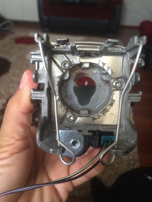

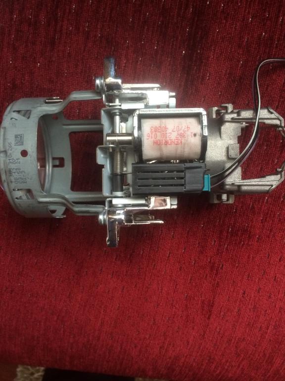

orgüz bey , anlatımlarınızdan anladığım sizin aracın mercekleri bosch marka aşağıdaki gibi
IMG_5159.thumb.JPG.052be26e2f90e7a4a011aIMG_5160.thumb.JPG.701b673101cf9e485e773 ;IMG_5158.thumb.JPG.af865f7e6c404ab84905f
sizin için elimdeki setlerden çalıştırıp duvar resmini aldım;
kısa hüzme;
IMG_5152.thumb.JPG.20b7f1fd0f83740d006bf
Uzun hüzme ;
IMG_5154.thumb.JPG.11f2f93df8005c81ee72d

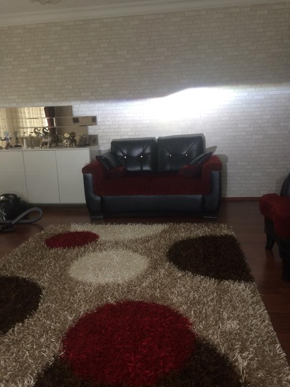

Bu da sizin arızalı duvar resminiz ;
image.jpeg.52d739a7473abf54876bf882bb5d6
Benim çektiğim uzun hüzme resmin yanına bir de kısa hüzme resmi ekleyip 10 metre geriden resim alsaydık %90 sizin arızalı duvar resminin aynısını alırdık.

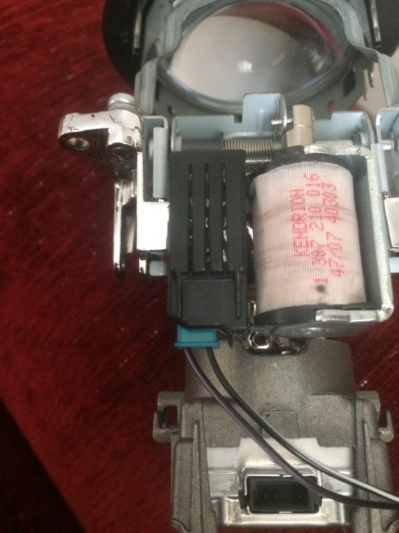

Uzun - kısa yaptığınızda sağ farınızda hiç perde hareketi görmediğinizi söylediniz doğrudur çünkü siz farı ilk açtığınızda sağ farınız direkt olarak uzunlara geçiyor , siz istediğiniz kadar uzun kısa yapın sağ mercek selenoidine bir şekilde sürekli akım gittiğinden sağ mercek sürekli uzunlarda kalıyor sorun bu.
Bu sorun mercek üzerindeki elektronik devre kartından
;IMG_5157.thumb.JPG.e8d14b56d8c1dc53b0111
kaynaklanabileceği gibi , uzun farların rölesinin sürekli çekili kalmasından da kaynaklanabilir ,
bence önce uzun far rölesini kontrol edin tık tık diye çekip bırakıyorsa , sağ merceğinizin komple değişmesi lazım.
Eğer merceğiniz bosch değil de devre kartsız bir mercek ise o zaman tek seçenek uzun far rölesi sürekli çekili kalıyor demektir.

Perde mekanizması sıkışmış veya kırılmış olabilir. Bu yüzden perde aşağı düşmüş vaziyette duruyor olabilir. İlk kontağı açtığınızda, kısaları açtığınızda ve uzunları açtığınızda. Bu 3 durumdan herhangi birinde perde sesi veya hareketi görünüyorsa ona göre yorum yapalım. Elektriksel bir sıkıntı olabilir. Yada hiç perde sesi veya hareketi yoksa  dediğim gibi perde takılı kalmış demektir.

Mahmut beyin dediği gibi ampülü söktüm, kurşun kalemle perdeyi hareket ettirdim, yayı mayı yerinde güzelce hareket ediyor. Ama selektörde hareket etmiyor. Diğer farda da selektörde perde oynamıyor ama zannedersem. Sadece uzunları açınca oynuyor.
perdenin mekanik olarak testini yapmış orgüz bey , bu nedenle dediğiniz seçeneği devre dışı bıraktık hocam

O zaman far ve merceği bu , mahmut bey ;
o6f-201309.thumb.jpg.34e74c54d610330d5cbmwf-201309.thumb.jpg.d0f94aee84d34c3fa28
selenoidin ( kahverengi -sarı renkli olan kablolar ) fişi çekilip farlar normal açılırsa duvar resmi muhtemelen düzelecektir , sonra da selenoide neden devamlı akım geldiği araştırılabilir , röleden mi , yoksa farın içinde varsa eğer selenoid kablolarının çıktığı devre kartından mı , vs , ama önce uzun hüzme far rölesinden başlanmalı bence.
