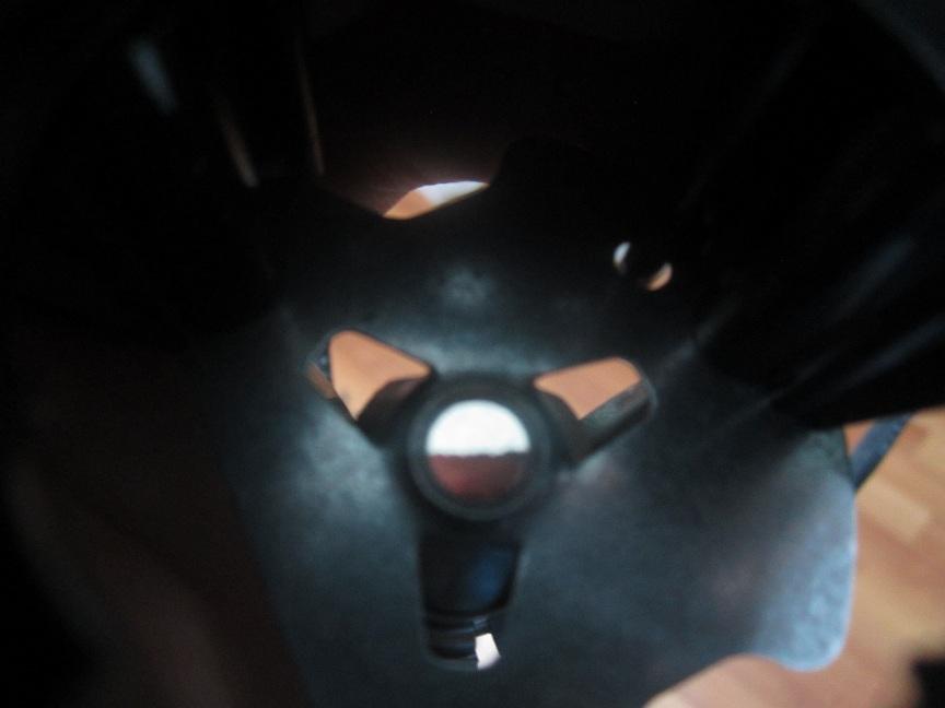

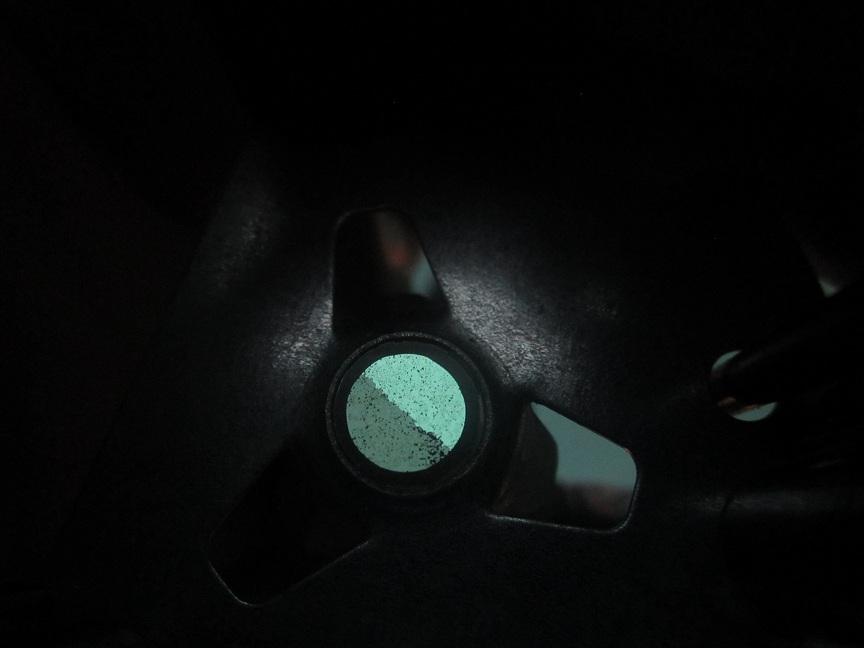

Orgüz Eken 17 Mayıs 2016 Paylaş 17 Mayıs 2016 (düzenlendi) Gece olsun foto ekleceğim. Olayıj galasını da yapmadan olmaz :)) Benim angellerin 3 tanesi olması gereken güçte, birisi zayıf. Sol resimdeki sarı olan zaten. Duy da aynı resimdeki. Böyle sarı daha iyi. O zaman sebep ne olabilir? Sönük kalan halkada? 17 Mayıs 2016 tarihinde Orgüz Eken tarafından düzenlendi Yorum bağlantısı

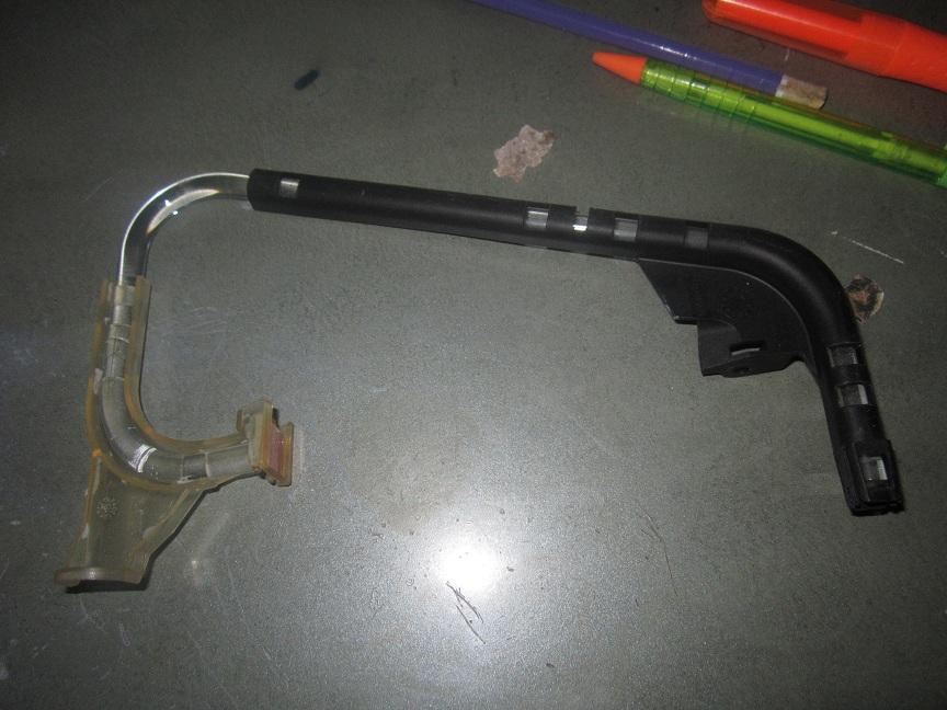

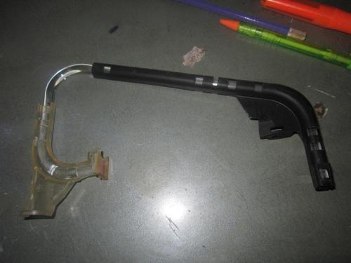

Oktay Toker 14 Haziran 2016 Paylaş 14 Haziran 2016 On 17.05.2016 at 11:00, Orgüz Eken yazdı: Gece olsun foto ekleceğim. Olayıj galasını da yapmadan olmaz :)) Benim angellerin 3 tanesi olması gereken güçte, birisi zayıf. Sol resimdeki sarı olan zaten. Duy da aynı resimdeki. Böyle sarı daha iyi. O zaman sebep ne olabilir? Sönük kalan halkada? Angelların ışığını bu ampul yardımı ile ışık cam çubuklarla iletiyor.Bu cam çubukların ampule yakın kısım islenme ve sararma sonrası ışık yansıtması çok düşüyor.Cam eli yatkın bir el ile selülozik tinerle oldukça güzel temizleniyor.Yada ıslak mendille güzelce ovalamakta kısmen temizliyor. Angel ampulü 10watt ve bu şekilde komple duyulu almaya gerek yok.Ampul zaten haricen çıkıyor ve piayasa bulunan bir kılıfta ampul.Işığı yansıtan kısım cam olduğu için bu ampul kılıfında 17watt olanlar piyasada bulunuyor. Ampul yerine buraya aynı kılıfta her yer led olanlar yerine sadece uç kısımda kalite bir 5 derece ledli bir yapı nefis ışık verimi sağlıyor.Tarafımdan eski fardan çıkan bu yapıda denenmiştir. Yorum bağlantısı

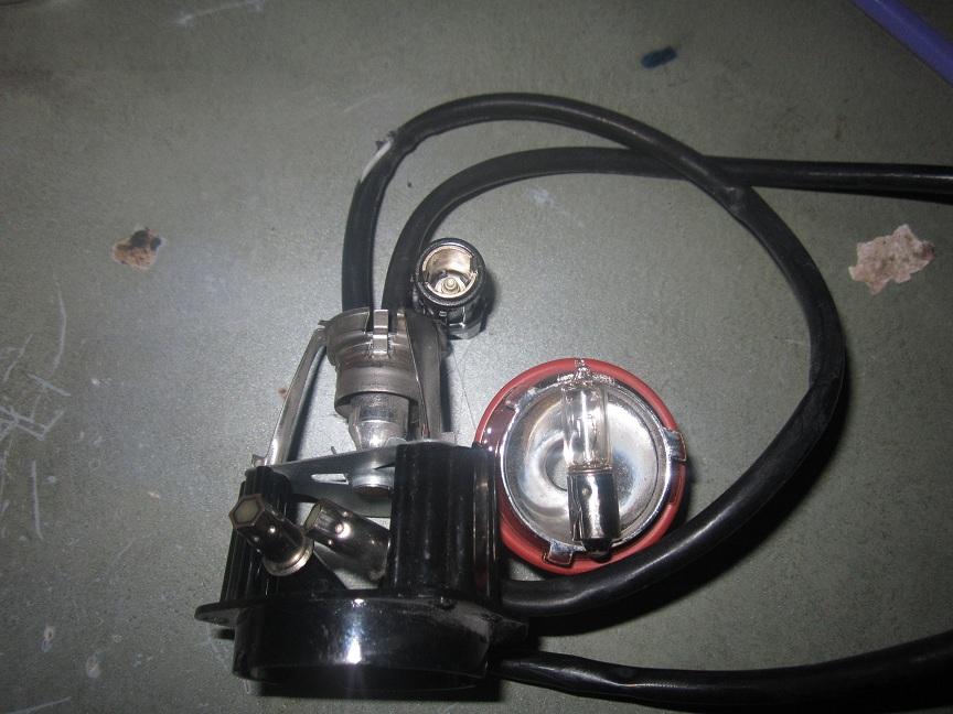

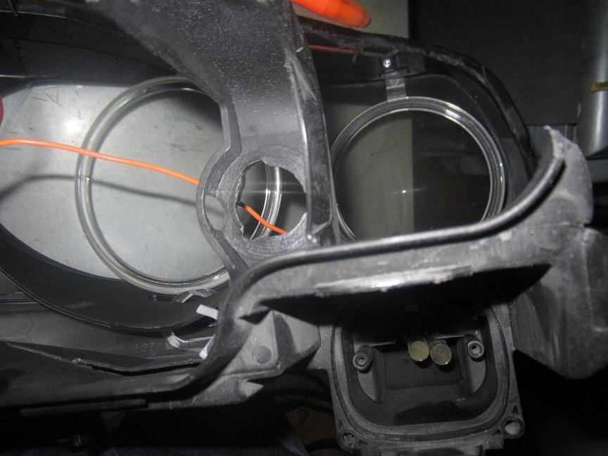

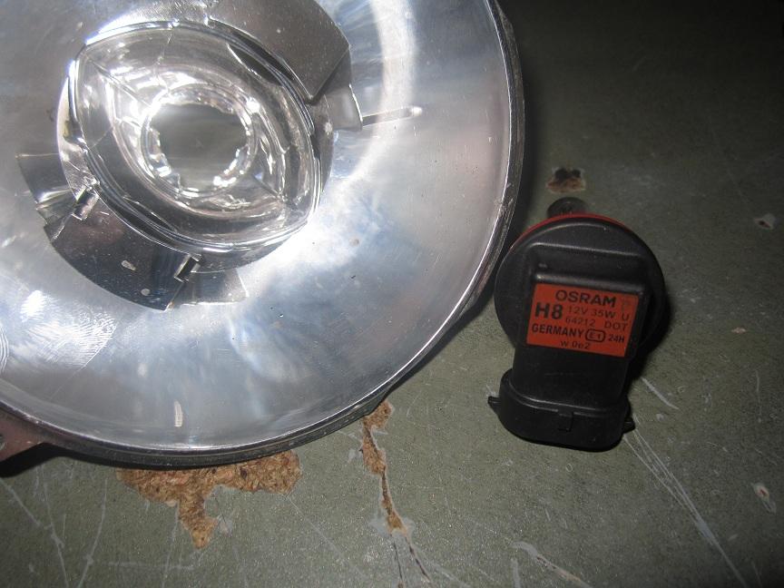

Oktay Toker 15 Haziran 2016 Paylaş 15 Haziran 2016 Elimdeki bir kaç Bmw Angel yapısını resmettim.Araçtaki tip hangisi ise resimlerde belki aynısı vardır.Tahminime göre 2010 yılına kadar hep ampul kullanılmış diyebilirim.Bundan dolayı bu ışık yansıtıcı parçalarda islenme olasılığı yüksek.Hatta bazı modellerde 2 angel yapıya ayrı ışık yayıcı eklenmiş. Yansıtıcısı fiber olan için üstte yazdığım ampulün watt degeri uygun olmayacaktır.Cam ışık dagıtıcı var ise kullanılabilir demiştim ama bu cam tip olanlardaki ampul çeşidi 35watt h11 serisi ile aydınlatılmış.10watt ampul kullanılmamış bunuda düzeltmiş olayım. Yorum bağlantısı
Mahmut Akbulut 15 Haziran 2016 Paylaş 15 Haziran 2016 48 dakika önce, Oktay Toker yazdı: Cam ışık dagıtıcı var ise kullanılabilir demiştim ama bu cam tip olanlardaki ampul çeşidi 35watt h11 serisi ile aydınlatılmış.10watt ampul kullanılmamış bunuda düzeltmiş olayım. H8 dir abi genelde orjinal ampul yuvasına H8 takıyorlar ... Yorum bağlantısı

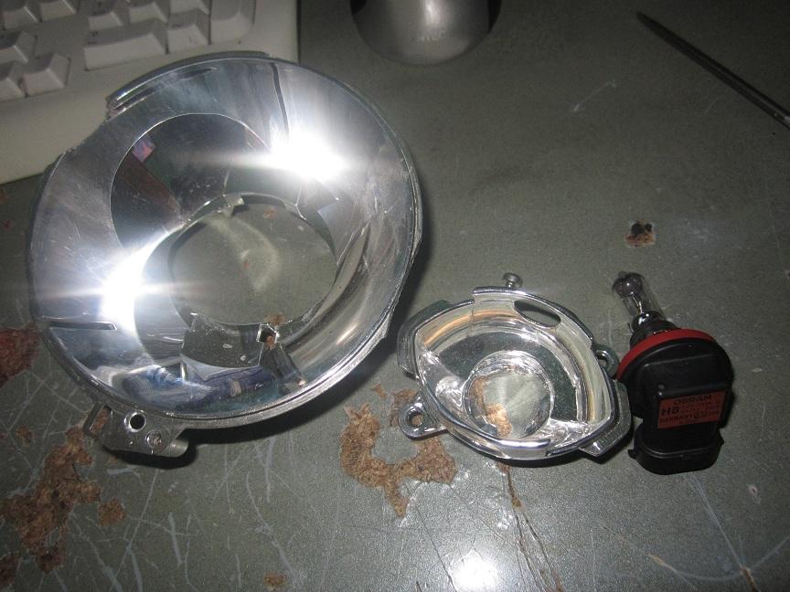

Oktay Toker 15 Haziran 2016 Paylaş 15 Haziran 2016 (düzenlendi) 15 dakika önce, Mahmut Akbulut yazdı: H8 dir abi genelde orjinal ampul yuvasına H8 takıyorlar ... Doğrudur.H11 e çok benziyordu aklında öyle kalmış. Aynen H8 miş. Resimledim.Bmw Z serisi fardan çıkma Angel aydınlatma reflektörü. 15 Haziran 2016 tarihinde Oktay Toker tarafından düzenlendi 1 Yorum bağlantısı
