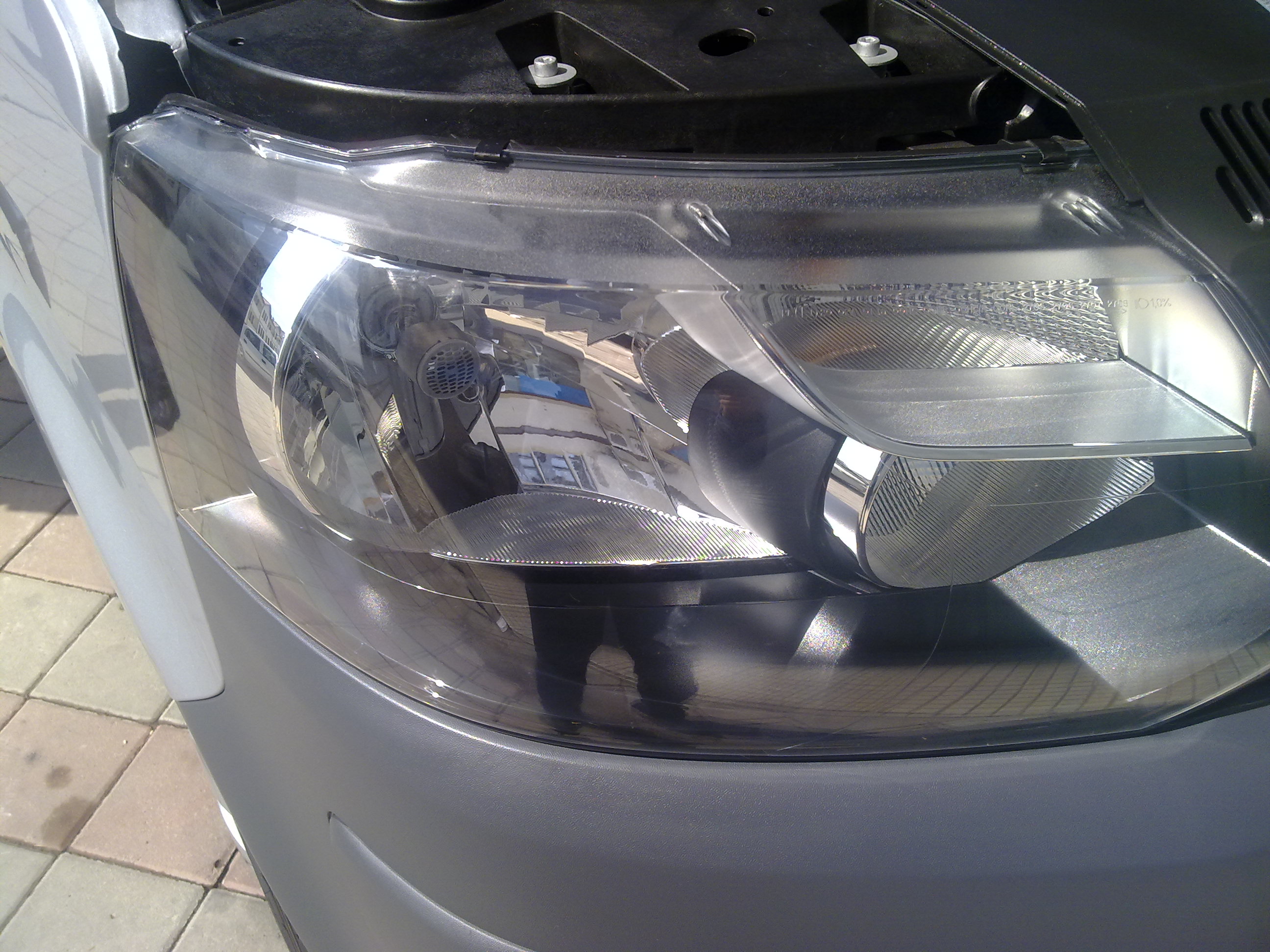

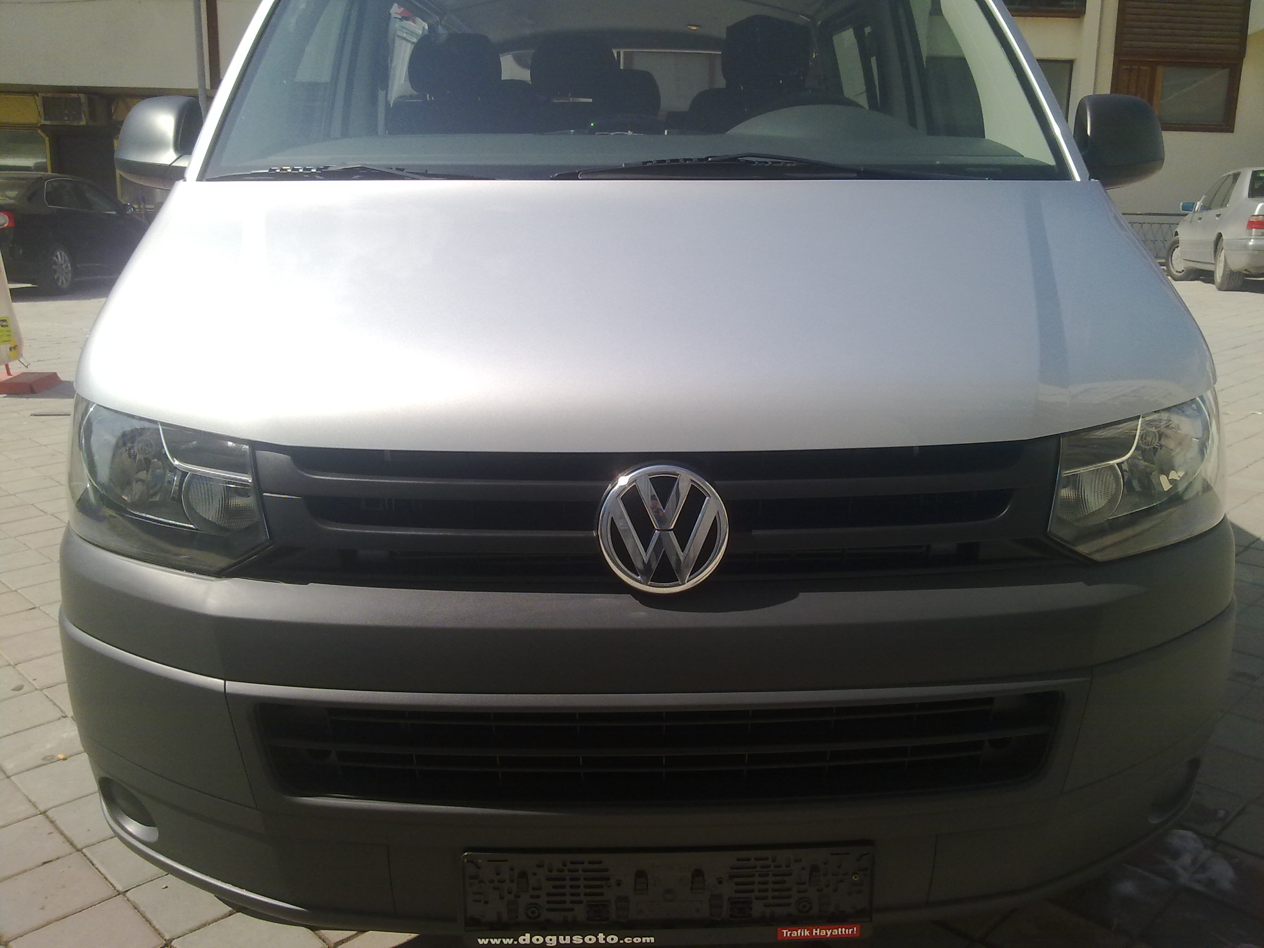

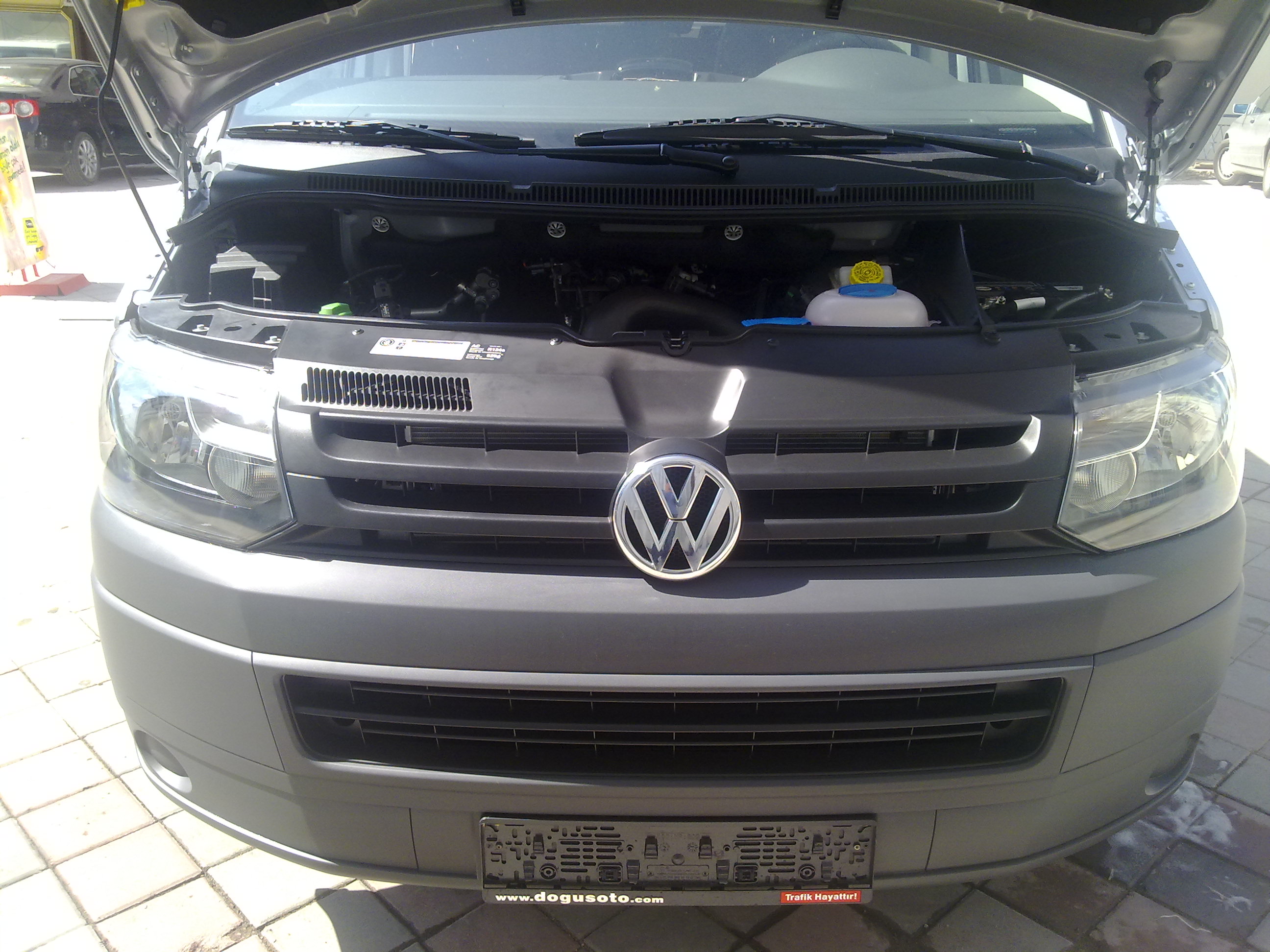

Ya nasiip..Araç dün geldi hayırlısıyla xenon kullanmak lazım.Şhale Şlker Bey de.Orjinal 2 tane far alınıp gerekli olan mercek bi-xenon uygulaması olacak inşaallah..Görüş ve düşünceleriniz benim paylaşırsanız sevinirim olumlu-olumsuz herşeyi.Teşekkür ederim şimdiden.

Hayırlı olsun. Mercek bu fara çok yakışır. Yeni alacağın farların fiyatı çokta az olmayacaktır diye düşünüyorum.
Gündüz farını aktif edebilirsen güzel olur. Bir takım orj. sis, gövde rengi tampon ve ön panjurada krom çıtalar yerleştirdinmi artık başka söze gerek kalmaz. :(

Garanti derken durum şundan ibaret,ben yeni orjinal far alıp mercek takılacak.Bağlantılar faın içinde yapılacak ben sadece fişi takıp balansıda farın arkasında cırt la sabitleyecem.eğer oldu da fardan dolayı kaynaklanan bi sorun olursa orjinal farı takarım sorun devam ederse orasını bilemem benim başka far taktığımı anlarlar mı bilemem.Acaba arıza lambasını felan yakar mı.Büyük ihtimal olursa yeni nesil hella kullanacak ilker bey.Farını camına bakıpta küçüklüğüne aldanmayın çok derin bi far,gündüz farınıda gittiği zaman acılacak.

yapaydılarda kullanaydık herşey tamam bi xenon far yok..Araça 50bin küsür para veripte xenon olsun sis farı olsun park sensörü olsun bunların olmaması adamı biraz sinir ediyor..Araça 50bin veripte 300-400 liraya sis farı-250 liraya park sensörü göze batıyor..Tamponla pek bi bağlantı göremedim yarın bi daha bakıcam.olmassa servisi ararım.
