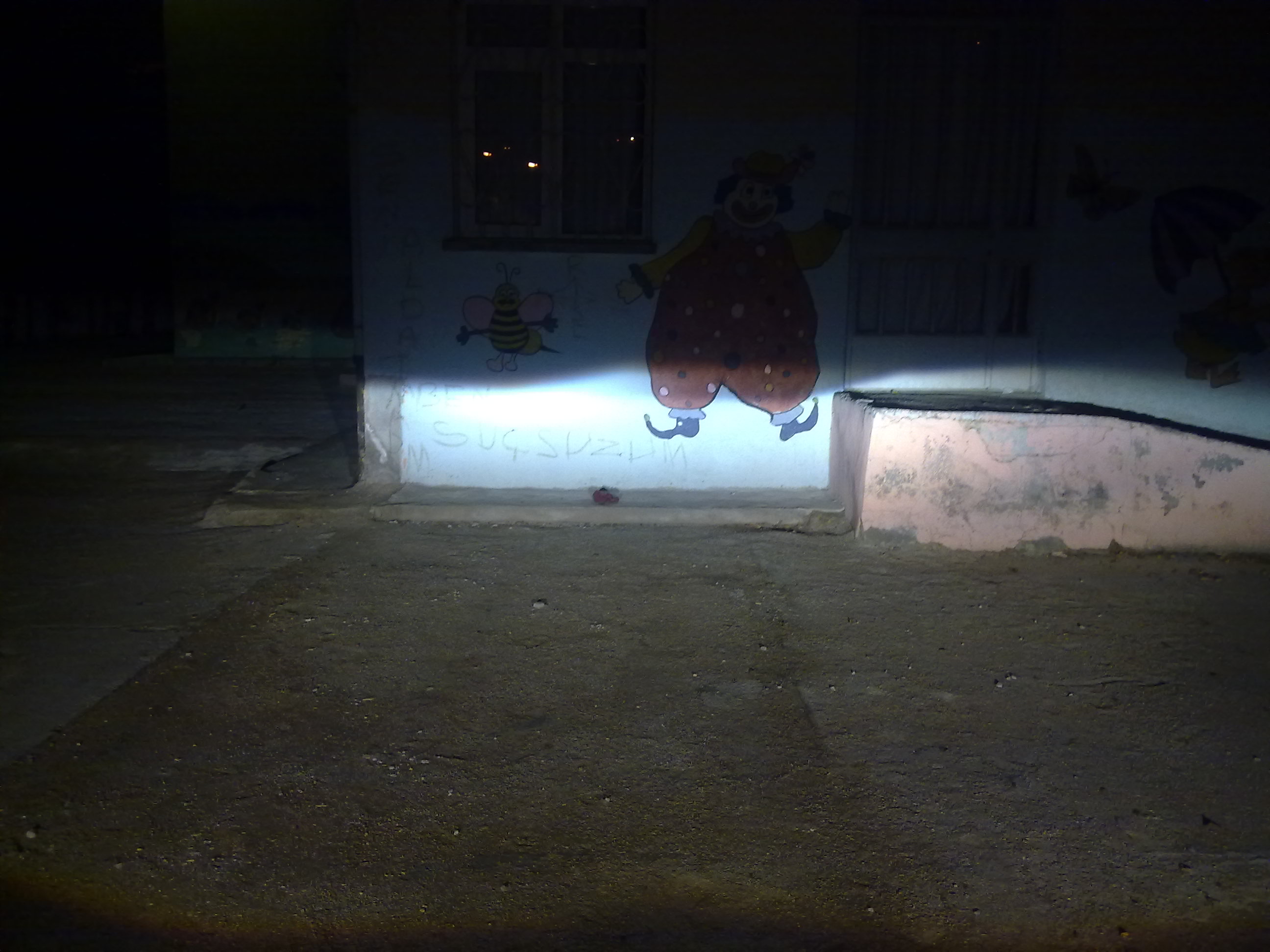

Misafir 9 Ağustos 2010 Paylaş 9 Ağustos 2010 Bu mercekte araca ayrı bir hava katıyor.Güzel olmuş.Duvarda duran arkadaş mercek far ayarı içinmi gerekli ?? Yorum bağlantısı
Serkan Gök1679652583 9 Ağustos 2010 Paylaş 9 Ağustos 2010 Bu mercekte araca ayrı bir hava katıyor.Güzel olmuş.Duvarda duran arkadaş mercek far ayarı içinmi gerekli ?? yaw cizgi seviyesi nerene geliyor dedim bi dur dedim.iyi olmamış mı ama pratik bi fikir. Yorum bağlantısı
Oktay Toker 9 Ağustos 2010 Paylaş 9 Ağustos 2010 yaw cizgi seviyesi nerene geliyor dedim bi dur dedim.iyi olmamış mı ama pratik bi fikir.güle güle kullan.eline saglık iyi, olmuş mercek yakışıyor gerçekten.park ampülü için gün ışıgı led kullan tatlı duruyor.verdigim resimlerdeki 16 lık olanın 9 lusu var onu kullan ama ışık yüksek gelebilir denemen gerek. Yorum bağlantısı
Serkan Gök1679652583 9 Ağustos 2010 Paylaş 9 Ağustos 2010 güle güle kullan.eline saglık iyi, olmuş mercek yakışıyor gerçekten.park ampülü için gün ışıgı led kullan tatlı duruyor.verdigim resimlerdeki 16 lık olanın 9 lusu var onu kullan ama ışık yüksek gelebilir denemen gerek.mercekten daha fazla aydınlatıyormuşş Yorum bağlantısı
Oktay Toker 9 Ağustos 2010 Paylaş 9 Ağustos 2010 mercekten daha fazla aydınlatıyormuşşduyda inanma Yorum bağlantısı

Serkan Gök1679652583 24 Ekim 2010 Paylaş 24 Ekim 2010 Bugün far ayalarını bi kont edeyim dedim yükseklik tamam da acaba sağ sol ayarını daha önceden hiç kont etmedim duvarda herşey düzgün gibi.Şöle bi ayarlama aptım daha doğrusu kendi ayarı şu anda;Duvardan 10 adım uzaklaştım ;Aracın farları arası uzaklık 60 cm,davardaki kesim cizgilerinin uzaklık 200 cm.Acaba bunlar doğru bilgiler mi.Bi formülü vardı ama bakıp ayar cemek aklıma hiç gelmedi. Yorum bağlantısı
Selçuk Keleş 24 Ekim 2010 Paylaş 24 Ekim 2010 Mercekler arasındaki uzaklığı ölçmen lazım far değil. Duvarda da kırılma noktalarının aralığı mercekler kadar olmalı. Ne kadar geriye çekersen çek kesilme noktası dimdik (yola paralel) olmalı.Adres : http://www.geceucusu.com/index.php?showtopic=2417 Yorum bağlantısı
Serkan Gök1679652583 24 Ekim 2010 Paylaş 24 Ekim 2010 (düzenlendi) Mercekler arasındaki uzaklığı ölçmen lazım far değil. Duvarda da kırılma noktalarının aralığı mercekler kadar olmalı. Ne kadar geriye çekersen çek kesilme noktası dimdik (yola paralel) olmalı.Adres : http://www.geceucusu.com/index.php?showtopic=2417ozaman duvara sonuna kadar yanaşıp mercekler arası uzaklık ile duvardaki kırılma _/ __ _/ arasındaki uzaklık aynı olması lazım. 24 Ekim 2010 tarihinde Serkan G tarafından düzenlendi Yorum bağlantısı
Selçuk Keleş 25 Ekim 2010 Paylaş 25 Ekim 2010 Evet, zaten duvara işaretlediğin nokta da merceğin orta noktası tam yukarıya açılmanın başladığı yer. Araç geriye gitse de o noktaların uzaklığı aynı olmalı. H şeklinde düşün. Tabii çok geri gidersen ışıklar karıştığından üstüste biniyor ayırtetmen zorlaşıyor. Yorum bağlantısı
