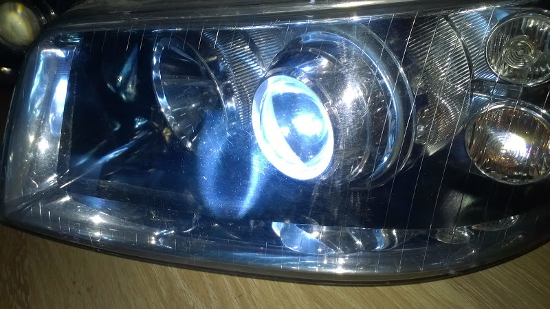

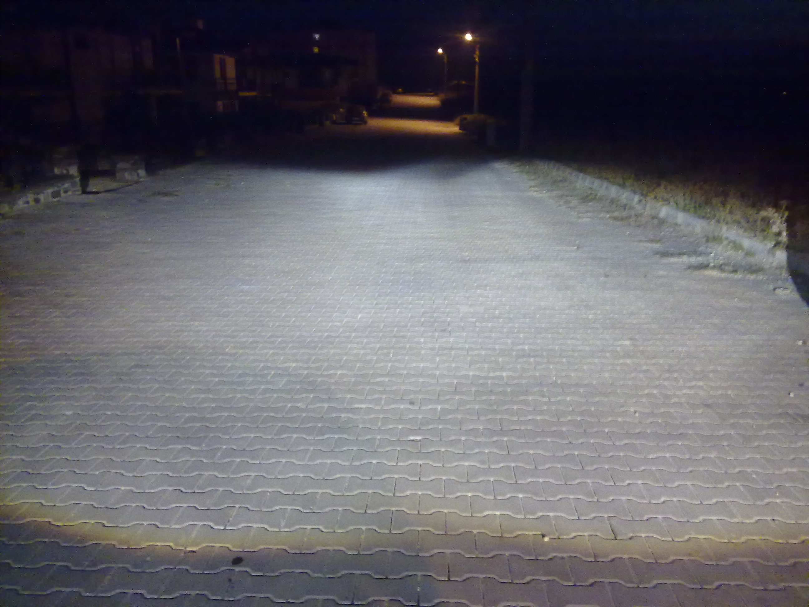

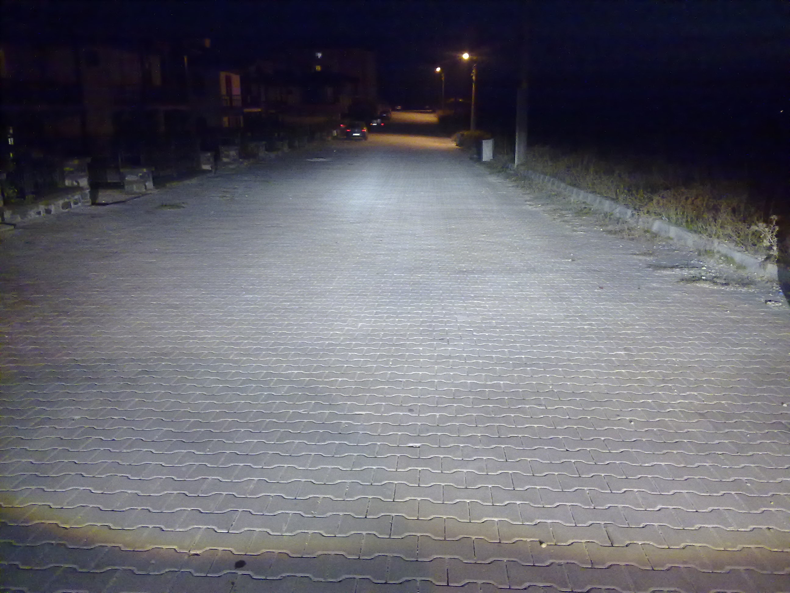

Serkan Gök1679652583 25 Ekim 2010 Paylaş 25 Ekim 2010 açık yolda hiç resim cekmemiştim kısa-uzun,sol tarafın ampülünü çıkarıp takmadım hiç ellemedim galiba ampülden kaynaklanıor çünkü osram 5500 takılı iken böle bi sounum yoktu.Sol taarfta biraz yoğunlaşma var.Gözüme batıp duruyor ama bi sakıncası yoksa sineye cekerim.Yada yaz a kadar beklerim yazın osramları takarım. Yorum bağlantısı
Misafir 25 Ekim 2010 Paylaş 25 Ekim 2010 (düzenlendi) Iıh olmamış.İğrenç bi şekilde göze batıyor Ben olsam söker atarım o ampülü EDİT:Farların çok yakını gösteriyor.En yüksek seviyemi yoksa görünsün diye indirdinmi ayarını? 25 Ekim 2010 tarihinde Misafir tarafından düzenlendi Yorum bağlantısı
Serkan Gök1679652583 25 Ekim 2010 Paylaş 25 Ekim 2010 Iıh olmamış.Şğrenç bi şekilde göze batıyor Ben olsam söker atarım o ampülü EDŞT:Farların çok yakını gösteriyor.En yüksek seviyemi yoksa görünsün diye indirdinmi ayarını?far seviyesi en alltın bi üstü yani aşağıda..Bi de arac yokuş aşağı eğimli duruyor.Daha başka karanlık düzgün yol bulamadım durduğum yerde sokak lambası patlamış.Abi şimdi tek sorun sol ampül mü? sence Yorum bağlantısı
Hüseyin Matur 25 Ekim 2010 Paylaş 25 Ekim 2010 Ampülü kafaya takma farların tadını çıkar. Bence gayet güzel bir sorun yok. Yorum bağlantısı
Gökhan Akkoca 25 Ekim 2010 Paylaş 25 Ekim 2010 Serkan kardeşim çok başarılı bi aydınlanma görünüyor resimlerde emeğe büyük saygı...Ankaradaymışın gelip görmek bilgi alıp tartışmak isterim !Saygılarımla... Yorum bağlantısı
Serkan Gök1679652583 26 Ekim 2010 Paylaş 26 Ekim 2010 Serkan kardeşim çok başarılı bi aydınlanma görünüyor resimlerde emeğe büyük saygı...Ankaradaymışın gelip görmek bilgi alıp tartışmak isterim !Saygılarımla...Evet Mercekli xenon yaşamımda bundan daha iyisi olmamıştı.Beypazarı 'ndayım.Anakra'ya 1 saat... Yorum bağlantısı
Selçuk Keleş 26 Ekim 2010 Paylaş 26 Ekim 2010 Biz yüksekliği konuşuyorken işin içine ampul girdi. Evet sol tarafın ışık deseni daha yoğun, sağ tarafla oynayıp soldaki gibi yapmaya çalış. Uğraşmak istemiyorsan da oynama ciddi bişey değil. Aslında yükseklik ayarında da ciddi bir problem yok, linkte verdiğim şekilde kontrol etmen lazım. Yorum bağlantısı
Serkan Gök1679652583 26 Ekim 2010 Paylaş 26 Ekim 2010 (düzenlendi) 22 Kasım 2010 tarihinde Serkan G tarafından düzenlendi Yorum bağlantısı

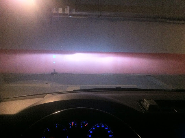

Serkan Gök1679652583 22 Kasım 2010 Paylaş 22 Kasım 2010 Yatay ayarlamaya bi ayar verdim ama iyice kötü mü oldu bilemedim..Yolun sonundaki aydınlatma birleşmiyordu yani _/ _/ şeklince oluyordu normailde __/ olması gerekmiyor mu.Yani düz duvardan ne kadar uzaklaşırsam cizgi birleşmesi gerekiyor. Yorum bağlantısı
Selçuk Keleş 22 Kasım 2010 Paylaş 22 Kasım 2010 _/ _/ olması gerekir. Çizginin birleşmesine kafayı takma. Linkte anlatıldığı şekilde yaparsan sorun yaşamazsın. Olmuyorsa gidip makinada ayarlattır. Yorum bağlantısı

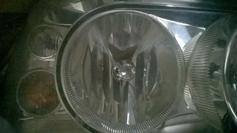

Serkan Gök1679652583 2 Aralık 2010 Paylaş 2 Aralık 2010 Osram D2S 5500k ampülündeki ortadaki baloncuktaki bu lekeler neye işaret merak ettim.Şlk geldiğindeki şekli hatırlamıyorum böle olduğunu.. Yorum bağlantısı
Misafir 2 Aralık 2010 Paylaş 2 Aralık 2010 Şçerdeki xenon gazını iletimini sağlar,xenonun ışk rengini tayin eder.sıfırken yapışıktır.Kullanıldıkca dağılır.Herşey normal. Yorum bağlantısı
Serkan Gök1679652583 2 Aralık 2010 Paylaş 2 Aralık 2010 Şçerdeki xenon gazını iletimini sağlar,xenonun ışk rengini tayin eder.sıfırken yapışıktır.Kullanıldıkca dağılır.Herşey normal.Peki diğer eşi de mi bu şekilde olması gerek yada şöle söyleyeyim ilk açılışta biri normal morluk ve beyazla ile ısınıyor diğeri eşi ise ilk açılışta morluk değil de sarımtırak bi şekilde sonradan ısınarak beyazlıyor.Ben bunun nedenini bu baloncuktan dolayı oluyor sandım. Yorum bağlantısı
Misafir 2 Aralık 2010 Paylaş 2 Aralık 2010 Normalde sarıdan beyaza geçer.Eğer morluk varsa bi ampülleri yer değiştir.Ampüller yenimi? Yorum bağlantısı
Serkan Gök1679652583 2 Aralık 2010 Paylaş 2 Aralık 2010 Normalde sarıdan beyaza geçer.Eğer morluk varsa bi ampülleri yer değiştir.Ampüller yenimi?Şlk aldığımda ilk yandığında patlamayla beraber morluğa sonradan bi 10 sn ile tam beyazlığa geliyordu..Ampülleri 6 ay felan kullandım.sarımtırak yanması yeni yeni olmaya başladı hangi fara koyarsam orada da aynen öyle oluyor.Birde osram 5500ler takılı iken uzun yolda sellektörde perdenin biri sonradan kalkıyor hatta bazen hiç kalkmıyor,ama philipslerde böle bi sorun olmuyor herşey gayet düzgün..Birde Philipste olan odaktaki yoğun aydınlık osramlarda olmuyor anladığım kadarıyla ampülden kaynaklanıor.Şlgili resim aşağıda birinde philipsler diğerinde osramlar.Osramlar pek belli olmayabilir uygun yer bulamadığım için ama diğerinde yuvarlak ile çizdiğim yoğunlaşma osramlarda yok. Yorum bağlantısı
Misafir 3 Aralık 2010 Paylaş 3 Aralık 2010 Perdenin ampül ile alakası yok biliyorsun.Odaklamaya gelince ampülün yapısından kaynaklanıyor.Tam merkezleme yapan tarafta işaretlediğin noktada ışık yoğun olmalı.O yoğunluk uzunda ileri aydınlatmaya yarıyor. Yorum bağlantısı

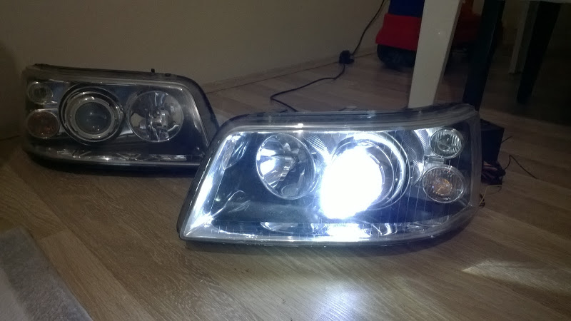

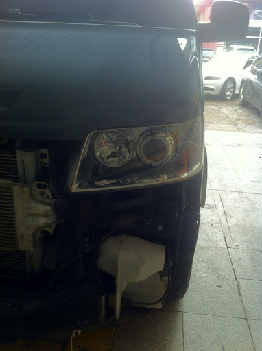

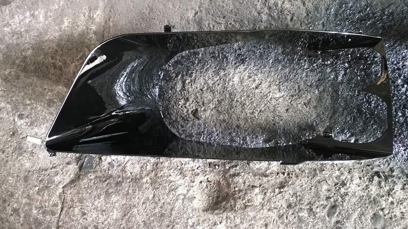

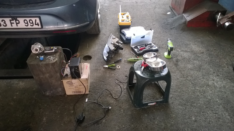

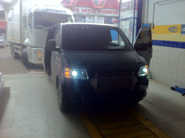

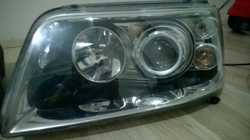

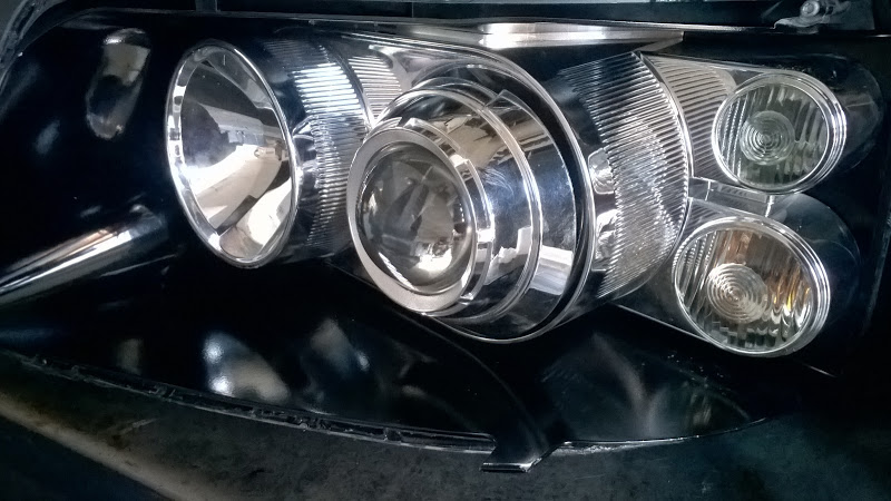

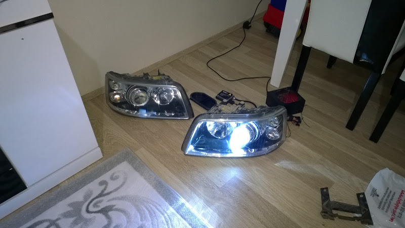

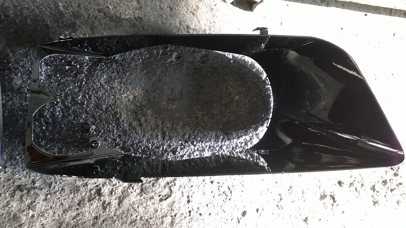

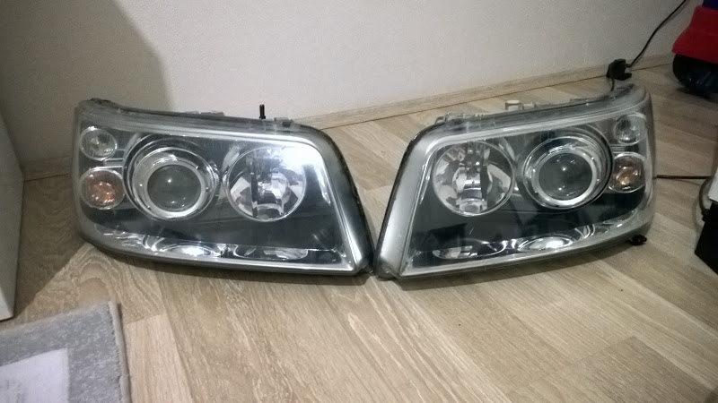

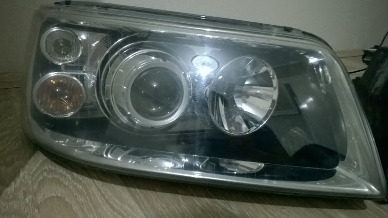

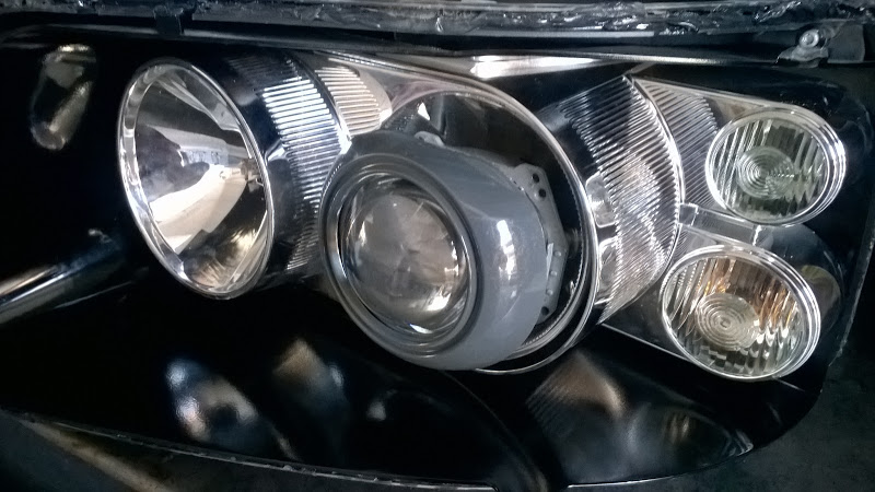

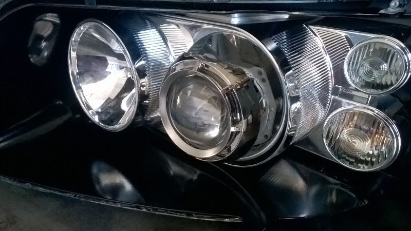

Metin Akbal1679652606 9 Şubat 2016 Paylaş 9 Şubat 2016 Bir kac konu birden acildigi icin karar veremedim yoneticiler gerek gorurlerse kpnuyunbirlestirebilirler Vw forumlarindan bir arkadasimin Caravellesi icin h7 xenonu bixenona uydurabilir mıyız diye düşünürken araştırmalarım sonucunda kullanabileceğimiz kanısına vardık. Zaman müsait olduğunda ise farları teslim aldık başladık işe. Farları ayırdık. Evet merceksiz farda xenon kullanımının ve gereğinden fazla derecede yüksek watt ampül kullanımının zararları. Farın bu kısmı neredeyse çürümüş durumda idi. Hatta o kadar zorladı ki beni far seviyesi almakta güçlük çektim. Yorum bağlantısı
Metin Akbal1679652606 9 Şubat 2016 Paylaş 9 Şubat 2016 Buradan eden fotolar görünmüyor :\ 1 Yorum bağlantısı
Oktay Toker 10 Şubat 2016 Paylaş 10 Şubat 2016 Sağ farı sol far hizasına çekilirse ayar düzğün olmuş olacak. Resimler için foruma direkt yükleyebiliyorsun. Yorum bağlantısı
