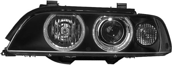

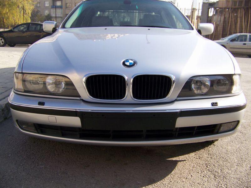

Ahmet Kasapoğlu 27 Kasım 2007 Paylaş 27 Kasım 2007 Arkadaşlar uzun uğraşlardan sonra sonunda aracımı satın aldım. Farları orjinalden 3.jen hella balastlı xenon. Fakat farların dış görüntüsü hiç hoşuma gitmiyor. projektör tipi olarak merceğin arkasında merceğin 2 katı büyük yansıma tası (reflektörü) olan tiplerden kullanılmış ve mercek harici, merceğin etrafından gelen ışık yola dağılcak şekilde parabolic bir cam kullanılmış. makyajlı kasanın angellı orjinal farları gerçekten çok mükemmel duruyor. fakat yenileri için tanesi 700 ytl gibi fiyatlar var diye gördüm. kendim angelmı alıp bu farlara taksam dedim çünkü farlar temiz ötesi. özetle hiçbir karar veremedim. Belki hiç oynama diceksiniz ama ben 3 4 senedir bixenon kullanan birisiyim kullananlar bilicektir. Bu aracı bixenon yapmadan kullanmama imkan ihtimal yok ayrıca angel olmasınıda istiyorum. sadece bmw ye yakıştığını düşünenlerdenim.fikirlerinizi bekliyorum. en ucuz yoldan halledebilmek için. Yorum bağlantısı

Ahmet Kasapoğlu 27 Kasım 2007 Yazar Paylaş 27 Kasım 2007 teşekkürlerkendim yapmasına yaparım belki ama farın içi angellar için dizayn edilmediğinden şimdi angel alıp taksam onu çok güzel yalıtmak lazım yani gece direk yanan angel görünmesi gerek böle arkasından önünden yansırsa ışığı çok kötü görünür o zamanda. kırık tırnaklı falan angel far bulmak en iyisi Yorum bağlantısı

Selçuk Keleş 28 Kasım 2007 Paylaş 28 Kasım 2007 Güle güle kullan, hayırlı olsun. Angel eye olan makyajlı kasa farlar da xenon yalnız, bi-xenon değil. Adet fiyatı da katalogda 570 euro görünüyor. Yani bi-xenon istiyorsan bu da bir çözüm değil.Bu farı açıp, merceğini bi-xenonla değiştirerek, o çizgili cam halkayı siyaha boyayabilirsin (merceği değiştirdiğin için işlevi kalmayacak) ve iki tane angel halkası koyabilirsin. Hem ucuz olur, hem de her iki isteğin de olur bu yolla. Yorum bağlantısı

Ahmet Kasapoğlu 30 Kasım 2007 Yazar Paylaş 30 Kasım 2007 Evet farları bostancı sanayide buldum sanayideki son kalan çifti aldım çok fazla alışverişim olduğu için uygun fiyata verdiler ikisni birden 300 ytl ye aldım gerçekten çok iyi denk geldiyenisinin 5 te 1 i fiyatına ve neredeyse yenisinden farkları yoklar.merceklerini bixenon mercekle değiştirip haftaya takıcam araca inş. Yorum bağlantısı

Mehmet Uğur Aca 30 Kasım 2007 Paylaş 30 Kasım 2007 dostum çok şanslısın güle güle kullan gerçekten ucuza bulmuşsun diğer alternatiflere gerek kalmadı,bi xenona çevirirken angel eyeları sarı yerine 5500 veya 6000k led ampülleri ile değiştir bence çok hoş durur. Yorum bağlantısı
Sercan Keklik 30 Kasım 2007 Paylaş 30 Kasım 2007 ben olsam angellara dokunmazdım. Standart angellar gayet güzel duruyor. Digerleri malum sonradan yapılma genelde tuning carslarda oldugu icin pek hoş durmuyor. Yorum bağlantısı
Can Ekin 30 Kasım 2007 Paylaş 30 Kasım 2007 bencede orjianl rengi güzel angelların böle Yorum bağlantısı
Ahmet Kasapoğlu 30 Kasım 2007 Yazar Paylaş 30 Kasım 2007 evt bende orjinal ampulleriyle kullanmayı düşündüm.belki park ampülünü standart yerine cool blue olanından takabilirim biraz daha beyaz daha parlak yanar. Yorum bağlantısı
