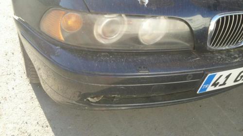

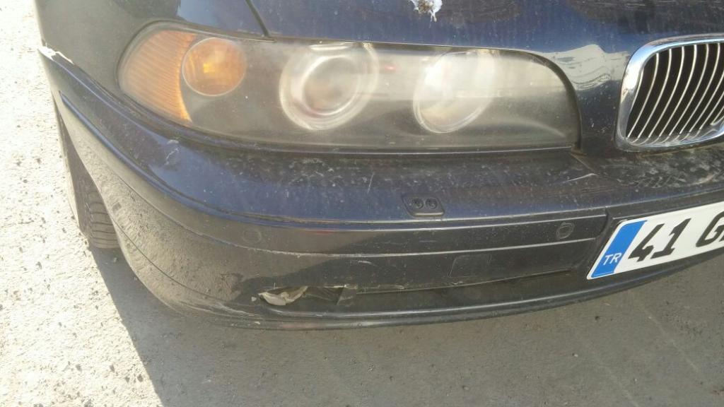

Ferhan Akkan 2 Nisan 2017 Paylaş 2 Nisan 2017 (düzenlendi) Herkese iyi günler arkadaşlar. Bmw e39 528 1998 aracımı gecen hafta satın aldım. Aracımda fabrikasyon xenon var. Tahminim üzerine hiç değiştirilmemiş. Değişim görmüşse bile orjinali ile değiştirilmiş ancak far hüzmesi hatası veriyor araç. Kısa farlar çok ufak bir alanı aydınlatıyor ve angel halkalarım çok sönük duruyolar. Ne işlemler yapabilirim. Yardımlarınızı bekliyorum 2 Nisan 2017 tarihinde Ferhan Akkan tarafından düzenlendi Yorum bağlantısı
Sırrı Polat 2 Nisan 2017 Paylaş 2 Nisan 2017 2 saat önce, Ferhan Akkan yazdı: Herkese iyi günler arkadaşlar. Bmw e39 528 1998 aracımı gecen hafta satın aldım. Aracımda fabrikasyon xenon var. Tahminim üzerine hiç değiştirilmemiş. Değişim görmüşse bile orjinali ile değiştirilmiş ancak far hüzmesi hatası veriyor araç. Kısa farlar çok ufak bir alanı aydınlatıyor ve angel halkalarım çok sönük duruyolar. Ne işlemler yapabilirim. Yardımlarınızı bekliyorum Farları açıp temizliğini yaptıktan sonra far merceklerini yeni nesil hella yada yeni tip bosch bi-xenon merceklerle değiştirin , ampülleriniz muhtemelen d2s tipindedir ve eğer değişmemişse muhtemelen epey yıpranmıştır , onları da oem osram yada phılıps d2s ampül ile değiştirin , böylelikle fazla masraf etmeden çok güzel bir aydınlatma elde edebilirsiniz , işçilik hariç 300 tl civarı tutar. Yorum bağlantısı
Ferhan Akkan 2 Nisan 2017 Paylaş 2 Nisan 2017 Peki yaptırmaya kalkarsam ne kadar işcilik alırlar Yorum bağlantısı
Sırrı Polat 2 Nisan 2017 Paylaş 2 Nisan 2017 (düzenlendi) Şimdi, Ferhan Akkan yazdı: Peki yaptırmaya kalkarsam ne kadar işcilik alırlar 200-300 tl civarı tutar.eliniz yatkınsa kendiniz de yapabilirsiniz , yardımcı oluruz buradan 2 Nisan 2017 tarihinde Sırrı Polat tarafından düzenlendi Yorum bağlantısı
Ferhan Akkan 2 Nisan 2017 Paylaş 2 Nisan 2017 Elimden gelir böyle işler ayrıca kendim yapmaktanda keyif alırım ancak hangi alet edavatlara ihtiyacım olacak Yorum bağlantısı

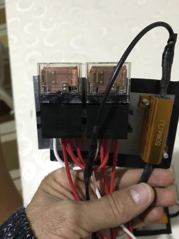

Soner Fiskiran 26 Nisan 2017 Paylaş 26 Nisan 2017 Merhaba degerlı abılerım arkadaslarım aranızda yenıyım ve sızlerın yardımınıza ıhtıyacım var. Aslen aydınlı olup fransada yasıyorum 33 yasında kaynakcıyım. benım aracım bmw e39 530d otomatık phase 2 modelı aracım orjnal alman yadan gelme ve orijinalinde xenon kıtlıymıs fakat ben aldıgımda xenonlar sokulmuş nırmal dırek sahınlerdekı gıbı ampul sıstemı var kısa h7 uzun ıse. Hb3. Sısler ıse h8 sımdı konuya gelelım uzunlar ve kısalar ıcın zenon kıd aldım bırde angel eyes. Suan elıme ulasan hb3 uzun 10000kekvın bunu araca dırek monte ettım cokta guzel yandı fakat dırek aracı stop ettırdı arac yuksek hızda ıken stop etmıyor ama rolantıde selloktor yaptınmı hemen stop edıyor suan soktum xenonun orjınalı taktım zaten 1 soket sonucta arac dırek enjeksiyon arızası verdı bana lutfen bı yardım edın heves ettık taktık oda sorun actı saygılarımla. Yorum bağlantısı
Soner Fiskiran 26 Nisan 2017 Paylaş 26 Nisan 2017 yokmu bilgisi olan arkadaslarSM-G900FQ cihazımdan Tapatalk kullanılarak gönderildi Yorum bağlantısı
Oktay Toker 26 Nisan 2017 Paylaş 26 Nisan 2017 (düzenlendi) Hoş geldiniz. Aklıma gelen kullandığınız xenon kit canbus versiyon ise şimdiki veriyonların hepsi öyle üretiliyor xenon versiyon olan bir yazılımla kontrolü olan üniteye gereksiz yük bindirmesi ile oluşan bir koruma amaçlı durum oluşmuş gibi. Aracı bilğisayara baglayıp arıza verileri komle silinirse düzene binebilir düşüncesindeyim. Aynı kitleri yeniden kullanmanızı tavsiye etmem.Oem aracın kullandığı xenon kit alın kullanın. 26 Nisan 2017 tarihinde Oktay Toker tarafından düzenlendi Yorum bağlantısı
Sırrı Polat 27 Nisan 2017 Paylaş 27 Nisan 2017 Aracın bünyesi çakma xenonu kabul etmemiş belli ki , bence oem malzemelerden oluşan bir kit kullanın. Yorum bağlantısı
Soner Fiskiran 27 Nisan 2017 Paylaş 27 Nisan 2017 sırrı Polat merhaba ama sonuçta bu xenona dayanıklı bi sistem vardır sonuçta.role veya diyotla çözüm var diyorlar bunla ilgili bilgin yada fikrin varmiSM-G900FQ cihazımdan Tapatalk kullanılarak gönderildi 1 Yorum bağlantısı
Oktay Toker 27 Nisan 2017 Paylaş 27 Nisan 2017 (düzenlendi) Size e-mail dende yazdığım gibi.Arıza ışığını önleyecek çözüm gerekiyor.Aracı pc ye baglatmanız şart ve arıza kodlarını sildirmeniz gerekiyor. Role orijinal tetsisatı sadece tetik olarak kullanır ve direkt aküden beslemeyi sağlar.Diod h4 farlar için role yapamayacak arkadaşlara önerilen basit bir çözümdür. Aracınızın modeli detay kontrol yapan bir donanıma sahip.Roleli tertibat yaptığınızda boşta kalan ampul soketi yeniden hatalar zinciri oluşturacak.Golf 7 ve bizzat telefonda şahit olduğum Caddy araçtan sabittir.Bu araçlardan daha detay bir arıza modulü lan bu araçta sıkıntılar farklı olabilir.Ampul yerine geçecek alimiyum 6 ile 8 ohm arası direnç degeri ve bu direnç degeride önemli unsur.Ayrıca araçta pc den xenon versiyon yerine halojen versiyon komutu açıldı ise bunu düzelttirmenizde fayda olabilir. Bahsettiğin forum uygulaması linklerinde aynen bu tip detay verenler çok olmaz.Olanda sonucu yazmaz fikir verir. 27 Nisan 2017 tarihinde Oktay Toker tarafından düzenlendi Yorum bağlantısı
Sırrı Polat 27 Nisan 2017 Paylaş 27 Nisan 2017 (düzenlendi) 6 dakika önce, Soner fiskiran yazdı: sırrı Polat merhaba ama sonuçta bu xenona dayanıklı bi sistem vardır sonuçta.role veya diyotla çözüm var diyorlar bunla ilgili bilgin yada fikrin varmi SM-G900FQ cihazımdan Tapatalk kullanılarak gönderildi Var tabiki hatta 3 gün önce bir BMW için yaptığımın resmini de paylaşayım ama sizin ki rölelik bir durum değil , rölenin kullanım amacını oktay usta yukarıda ayrıntılı anlatmış. uzunlara geçince araç stop ediyorsa belli ki aracın tesistatı aşırı yükü kaldırmıyor , bu nedenle aracın başka yerlerini de bozmadan o tesisatı sökün derim ben 27 Nisan 2017 tarihinde Sırrı Polat tarafından düzenlendi Yorum bağlantısı
Soner Fiskiran 27 Nisan 2017 Paylaş 27 Nisan 2017 tamamdır kesinlikle sokuyorum umarım sipariş ettigim h7 zenonlarda kisalar için onlarda sorun yapmaz tabi birde angeller.cok teşekkür ederim ilginize SM-G900FQ cihazımdan Tapatalk kullanılarak gönderildi 1 Yorum bağlantısı
