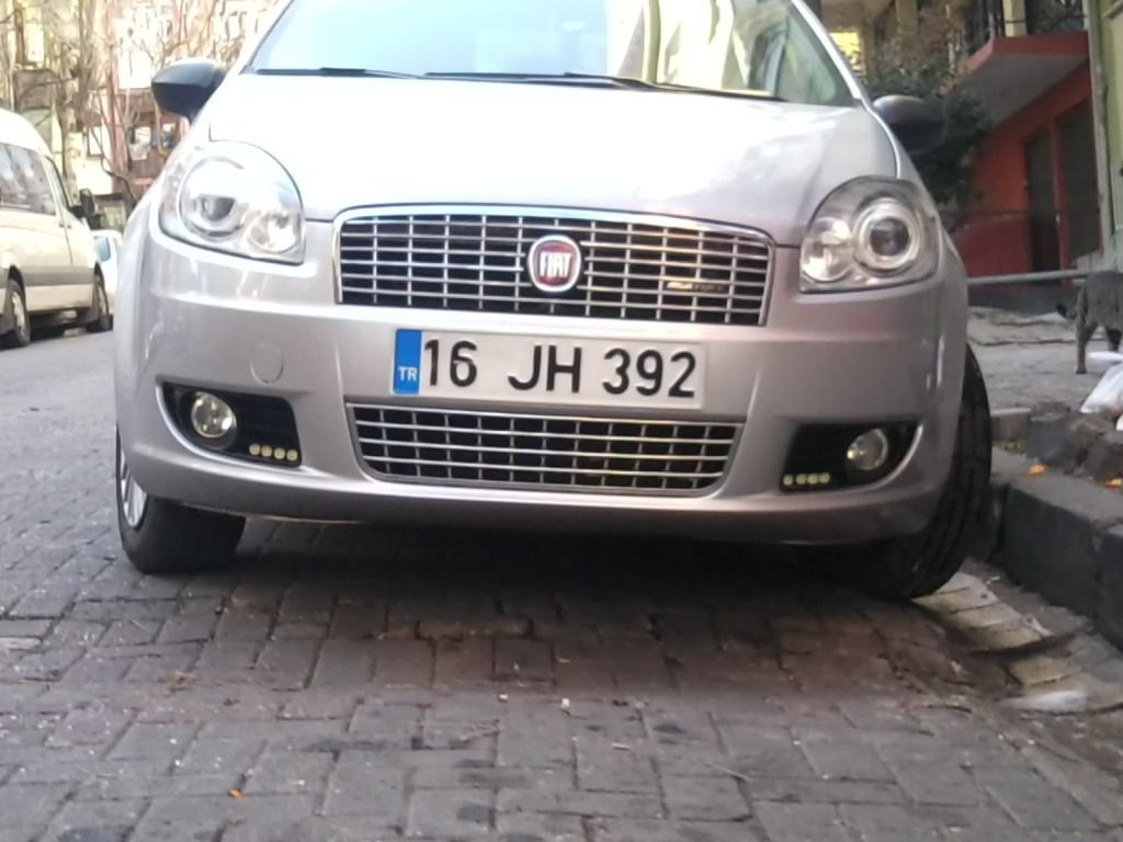

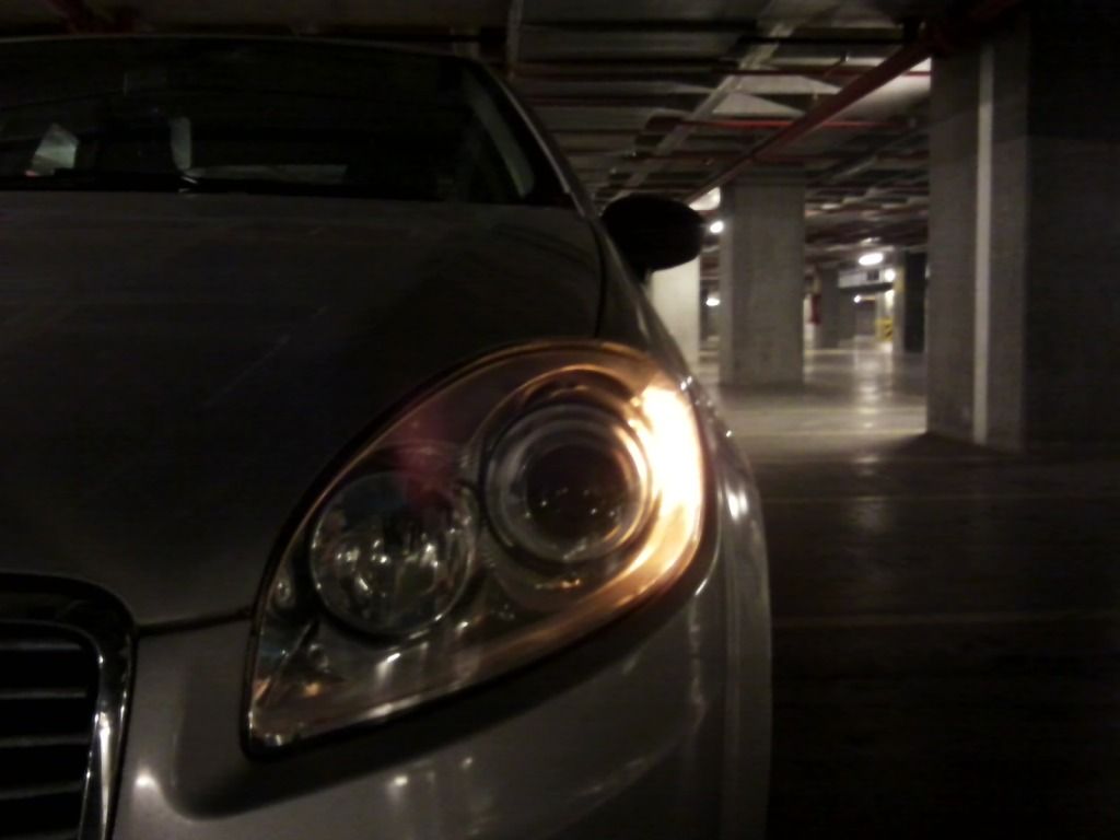

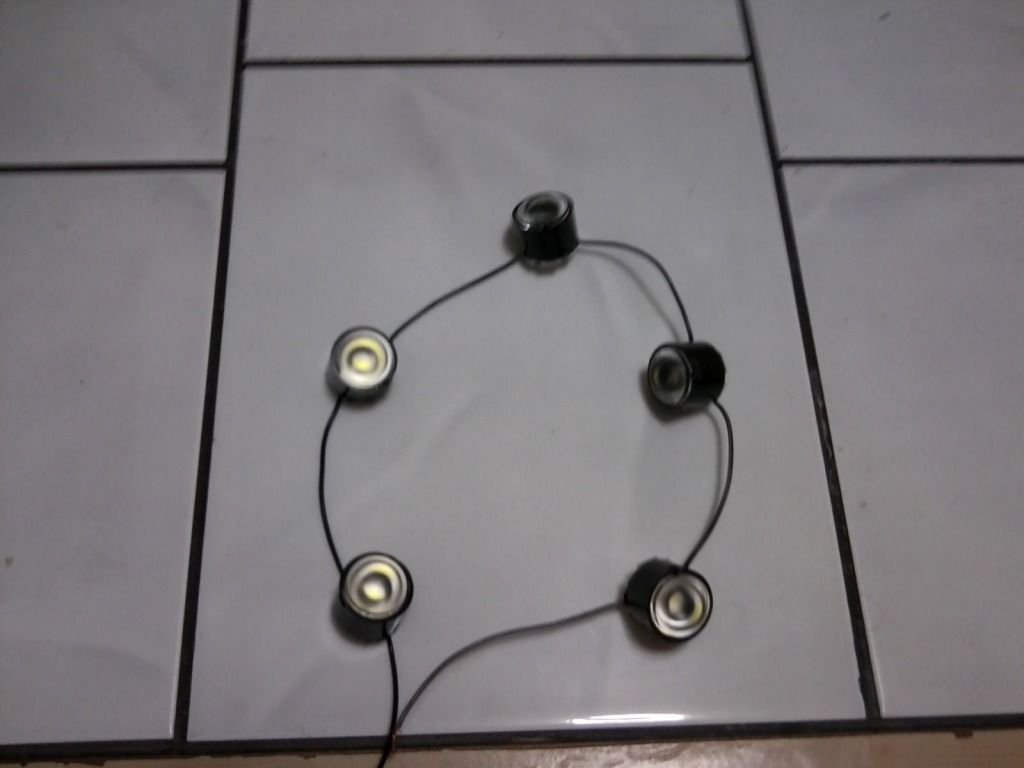

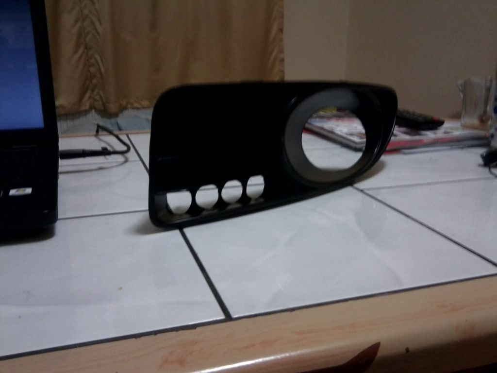

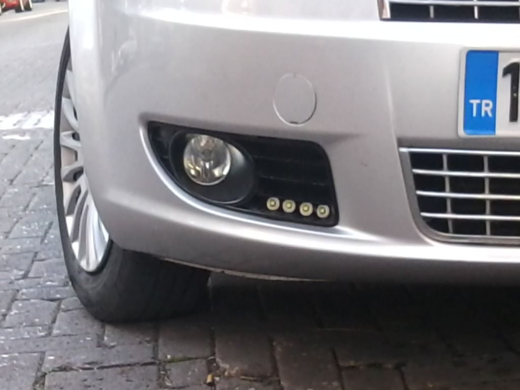

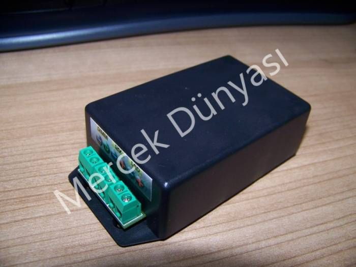

İsmail Ayaz1679652578 1 Ocak 2012 Paylaş 1 Ocak 2012 (düzenlendi) Daha önce site üyelerinden Tahir beyin projesi ve hoşuma gitti. Aracına sanal olarak yaptığı foto.Ve bu işlem için öncelikle Ahmet Abi den led ve drl devre alarak işe başladım.Sis kapaklarına ufak delikler açtım. 5 adet sığmadı 4 adet led olacak.Ledleri silikon ve japon yapıştırıcısı yardımı ile sabiledim.Kaldı araca monte etmesi. Montaj sonrası görüntüleri paylaşacağım.Montaj sonrası gece çekimleriVideohttp://youtu.be/z2ckECpYUuk 22 Ocak 2012 tarihinde İsmail Ayaz tarafından düzenlendi Yorum bağlantısı
Turgut Oturmaz 1 Ocak 2012 Paylaş 1 Ocak 2012 Çalışma güzel gidiyor. Sis farının yanında böyle bir boşluk olması büyük şans. Yorum bağlantısı
İsmail Ayaz1679652578 1 Ocak 2012 Paylaş 1 Ocak 2012 Evet aslında hazır led alacaktım ama sislerin yanındaki alan yaklaşık 45 derece kıvrımlı. Bu şekilde tek tek dizdim daha güzel olacak inşallah. Sislerin yanı en uygun yer. Başka da yer yok gibi. Yorum bağlantısı

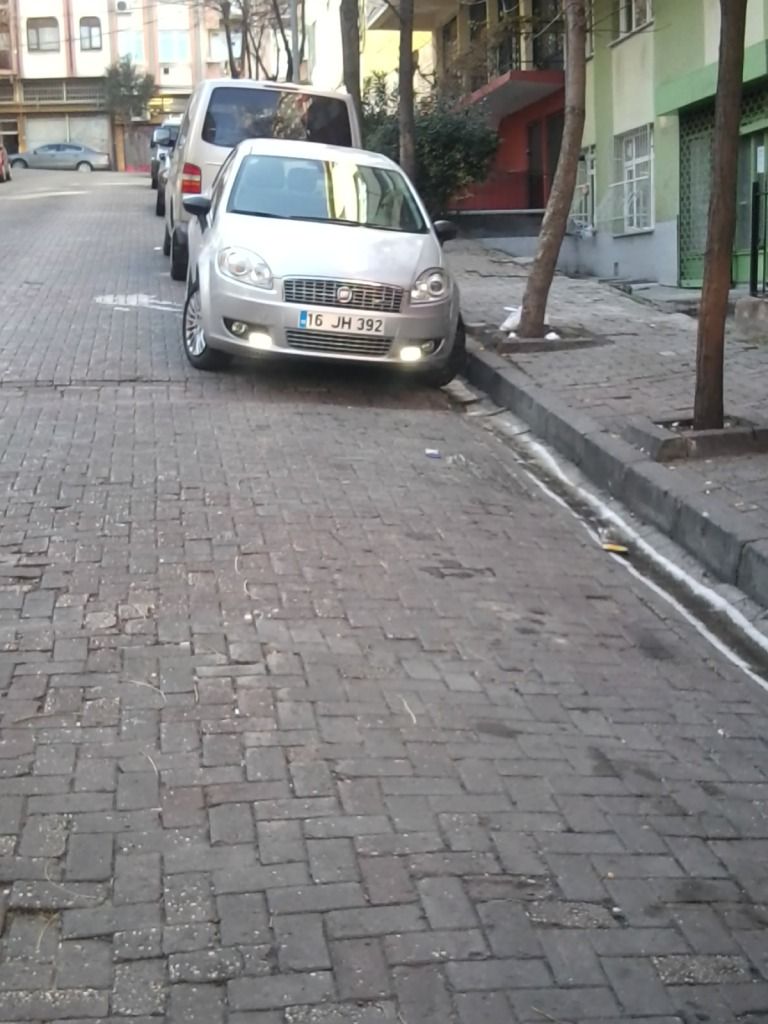

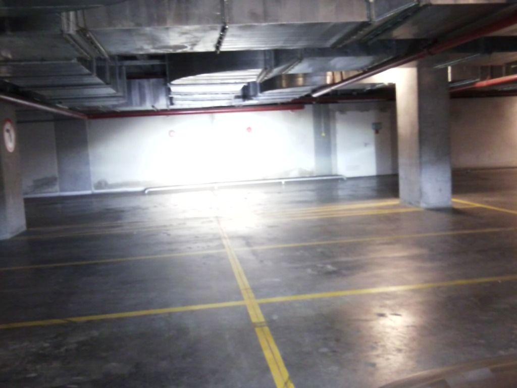

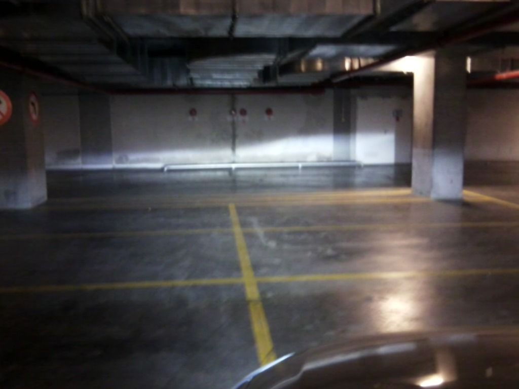

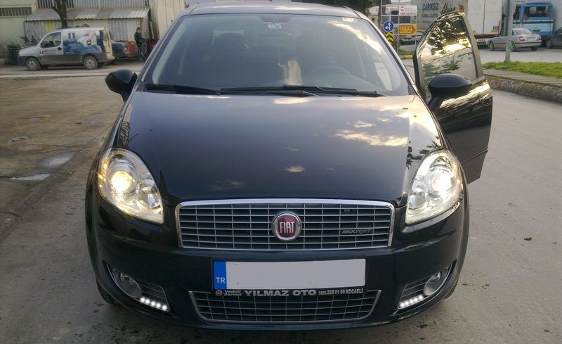

İsmail Ayaz1679652578 2 Ocak 2012 Paylaş 2 Ocak 2012 Yeni resimler eklenmiştir. Gündüz resimleri fırsat bulunca eklenecektir. Yorum bağlantısı
Mahmut Akbulut 2 Ocak 2012 Paylaş 2 Ocak 2012 Yeni resimler eklenmiştir. Gündüz resimleri fırsat bulunca eklenecektir.Gayet başarılı,ışık şiddeti yeterli,güzel olmuş... Yorum bağlantısı
Musa Can Koca 2 Ocak 2012 Paylaş 2 Ocak 2012 Gündüz resimleri şart, orjinale kıyasla %50 gündüz farınız var diyebiliriz, powerled'i arkasındaki 1 gram(belki daha az) pcb ile kullanılması adına power kavramına yakışmasada,1gramlık alüminyum pcb ile bile ısınma olmuyorsa yarı güç civarı bir ışık veriyor diyebiliriz.Gerçek Hella ledayflex(gerçi fiyatı çok yüksek ne kadar ekmek o kadar köfte) yanında parlaklık açısından biraz komik kalıyor ama yinede işlevsel ve dekoratif görünüyor Yorum bağlantısı
İsmail Ayaz1679652578 3 Ocak 2012 Paylaş 3 Ocak 2012 Kalitesiz oldu biraz ama gündüz resimleri de eklenmiştir. Beğenen, beğenmeyen herkese teşekkürler. Yorum bağlantısı
Musa Can Koca 3 Ocak 2012 Paylaş 3 Ocak 2012 Kalitesiz oldu biraz ama gündüz resimleri de eklenmiştir. Beğenen, beğenmeyen herkese teşekkürler.İsmail hocam güzel olmuş güle güle kullan, bu bütçelerle olabiliceğin en iyileri bu tip uygulamalar, sis farın mavi yanmasa dahada güzel olurmuş Yorum bağlantısı
Mahmut Akbulut 3 Ocak 2012 Paylaş 3 Ocak 2012 Kalitesiz oldu biraz ama gündüz resimleri de eklenmiştir. Beğenen, beğenmeyen herkese teşekkürler.Gayet güzel oldu kalitesiz falanda değil eldeki imkanlarla bu kadar oluyor bendede aynı uygulama var ee hellaya 200-300€ veremeyeceğimize göre,bunlarda görevini yapıyor merak etme. 1 Yorum bağlantısı

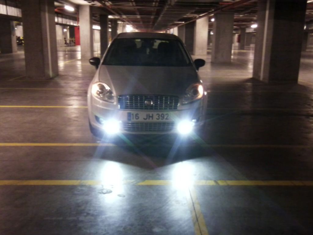

İsmail Ayaz1679652578 3 Ocak 2012 Paylaş 3 Ocak 2012 Kalitesiz derken fotoğraf çekimlerini kast etmiştim. İsmail hocam güzel olmuş güle güle kullan, bu bütçelerle olabiliceğin en iyileri bu tip uygulamalar, sis farın mavi yanmasa dahada güzel olurmuşMusa Bey, Eski araçtan kalma onlar. Gece kullanmıyorum. H1 halojene geçeceğim.Teşekkürler. Yorum bağlantısı
Musa Can Koca 4 Ocak 2012 Paylaş 4 Ocak 2012 Kalitesiz derken fotoğraf çekimlerini kast etmiştim. Musa Bey, Eski araçtan kalma onlar. Gece kullanmıyorum. H1 halojene geçeceğim.Teşekkürler.Çok güzel hemde performanslı bir karar olur:) Yorum bağlantısı
Buğra Kızılcan 4 Ocak 2012 Paylaş 4 Ocak 2012 Ellerinize sağlık yeri uygun olmuş Sislerde ne var xenon mu ? Yorum bağlantısı
İsmail Ayaz1679652578 4 Ocak 2012 Paylaş 4 Ocak 2012 Teşekkürler Musa bey, Doğukan Bey, Buğra Bey,Sislerde xenon var evet. Yorum bağlantısı
