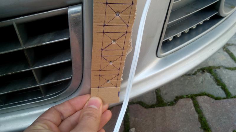

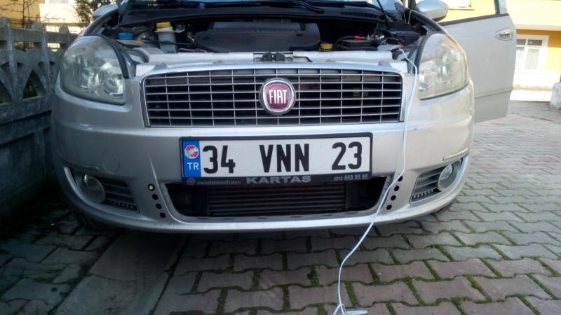

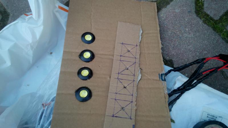

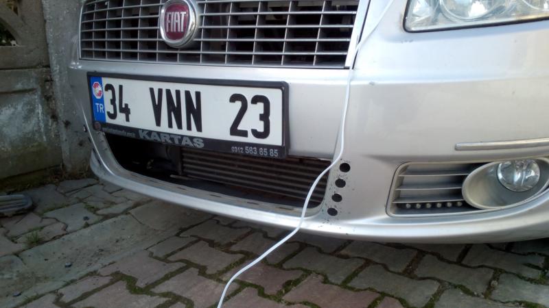

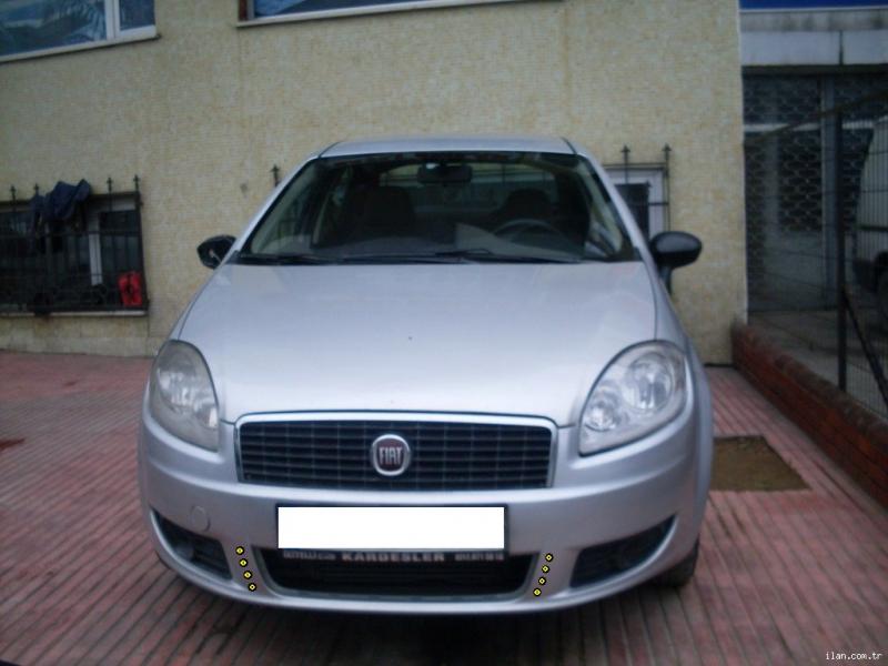

Cihan Taşpınar 12 Aralık 2014 Paylaş 12 Aralık 2014 :)Arkadaşlar herkese merhaba.Hayırlı Cumalar. bu forumu özlemişim gerçekten aracımı sattıktan sonra belirli bir süre araçsız kaldım ve bilgisayar başında pek bulunamadığımdan biraz buralardan uzakta kaldım. Eski aracım hyundai era 1.5 team modeliydi hatırlayan arkadaşlar belki çıkar.kendi el emeğim ve sizlerden edindiğim bilgiler ışığında gündüz ledi yapmaya çalışıyordum aracıma ve yapmıştım da aracı satınca bütün emeklerde beraberinde gitti.yeni aracım 2009 model fiat linea emotion 1.3 m-jet. bu aracımı severek kullanıyorum ufaktan birşeyler yapmaya çalışıyorum.artık hazır ürünleri kullanarak gündüz ledi takmaya çalışıyorum aracıma bir iki model denedim ve ışık miktarı düşük kaldı içime sinmedi en son bu ledi kullanıyorum linkini bulursam resim yerine çektiğim videoyu paylaşmaya çalışacağım.http://www.youtube.com/watch?v=7GL2wujRNp4biliyorum yetersiz bir şık ama ölçü olarak bu ürün oraya cuk oturdu ve hiç zahmetsiz bağladım. şu an kullanıyorum.aliexpress sitesinden tampona aynı park sensörü gibi delibip monte edilen kartal göz led diye tabir ettiğimiz ledlerden sipariş ettim 8 adet. gelince aşağıdaki paintte çizdiğim örnek resimdeki gibi uygulamayı düşünüyorum farklı yer ve önerilere açığım ama montajı en kolay oraya yapabileceğim gibi duruyor.tamponu sökmek istemiyorum. Resim aşağıda ledler gelince bu şekilde uygulamak istiyorum. sizce model ve yer olarak uygun mudur başka neler yapılabilir şimdiden teşekkürler .aldığım ürünün linki aşağıdahttp://www.aliexpres...2019196288.html Yorum bağlantısı
Fatih Demirtaş1679652601 12 Aralık 2014 Paylaş 12 Aralık 2014 Dışarıyla tam sınır olsay daha iyi sanki.. Elinize sağlık.. Yorum bağlantısı
Cihan Taşpınar 12 Aralık 2014 Paylaş 12 Aralık 2014 teşekkür ederim yalnız dışarı sınır dediğiniz sinyallerin köşelere bakan kısımlar ise oraların açısı dışarıya dönük olduğu için viraj aydınlatma gibi olur önden hiç bir şekilde ışık görünmez açı nedeniyle. Yorum bağlantısı
Mahmut Akbulut 12 Aralık 2014 Paylaş 12 Aralık 2014 teşekkür ederim yalnız dışarı sınır dediğiniz sinyallerin köşelere bakan kısımlar ise oraların açısı dışarıya dönük olduğu için viraj aydınlatma gibi olur önden hiç bir şekilde ışık görünmez açı nedeniyle.Aynen katılıyorum Çizimdeki yer güzel Yorum bağlantısı
Cihan Taşpınar 12 Aralık 2014 Paylaş 12 Aralık 2014 teşekkürler Mahmut abi peki linkteki alacağım ürünü inceleme fırsatın oldu mu yeterli ışık verir mi sence bu ledler ? Yorum bağlantısı
Mahmut Akbulut 12 Aralık 2014 Paylaş 12 Aralık 2014 teşekkürler Mahmut abi peki linkteki alacağım ürünü inceleme fırsatın oldu mu yeterli ışık verir mi sence bu ledler ?Bu tarz ürünler biraz şans işi kimi uzun zaman çalışıyor kimi kısa zamanda su koyveriyor , fiyatı uygun senin yerinde olsam 3-4 tane yedek olarak alırdım... 1 Yorum bağlantısı
Cihan Taşpınar 12 Aralık 2014 Paylaş 12 Aralık 2014 abi satıcı cin postası yerine yanwen diye bir şirketle yollamış 30 kasımda ülkeye gelmiş görünüyor ledler ama halen elime ulaşmadı hele bir ulaşsın yine sipariş ederim orası kolay. olmadı sağ ve sola 3 er adet koyarım ledleri 2 tane yedekte kalır .çok fazla ışık kaybı olmaz bu şekilde herhalde Yorum bağlantısı

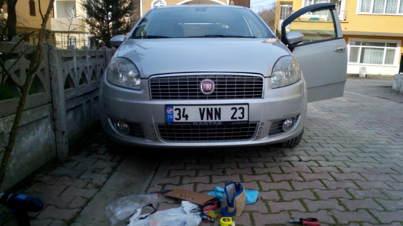

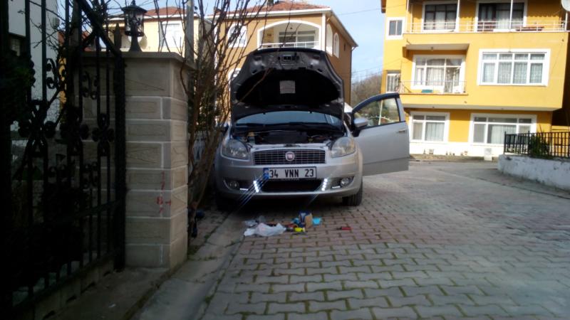

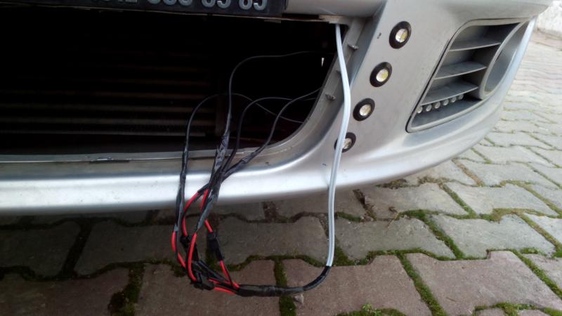

Cihan Taşpınar 20 Ocak 2015 Paylaş 20 Ocak 2015 arkadaşlar az önce 1 saatlik yemek paydosumu aç kalma pahasına aracıma ayırdım ve önceden yapıpta içime sinmeyen gündüz ledlerini aliexpressten aldığım ledlerle değiştirdim. paydosum bittiği için eskileri sökemedim sislerin yanında yatay şekilde yananlar önceki ledler.aralarındaki ışık farkı bariz belli oluyor buyrun resimler yorumlarınızı ve tavsiyelerinizi eksik etmeyin lütfennot: plakasız ilk resim başka bir linea resmi olup paintten kaba bir tasarım yaptım buna göre de kendi aracıma uyguladım. 1 Yorum bağlantısı
Mahmut Akbulut 20 Ocak 2015 Paylaş 20 Ocak 2015 Eline emeğine sağlık çok güzel olmuş 1 Yorum bağlantısı
Cihan Taşpınar 20 Ocak 2015 Paylaş 20 Ocak 2015 (düzenlendi) Arkadaşlar farlar yanınca ışık gücü yarıya düşüyor. Bu şekilde muayenede sıkıntı olmaz değil mi. Zaten yeni araçlarda zorunlu bir özellik oldu ama yinede aklıma takılmıyor değil. 20 Ocak 2015 tarihinde Cihan Taşpınar tarafından düzenlendi Yorum bağlantısı
Mahmut Akbulut 20 Ocak 2015 Paylaş 20 Ocak 2015 Sıkıntı olmaz sislerde xenon bile geçiyormuş artık Yorum bağlantısı
Cihan Taşpınar 20 Ocak 2015 Paylaş 20 Ocak 2015 Tamam abi teşekkürler.linea formunda bir arkadaş nasıl kıydın tampona diyor. Sizce bu çalışmam aracımı satmak istediğimde değer mi katar yoksa bir dezavantaj mı olur benim için? Yorum bağlantısı
Mahmut Akbulut 20 Ocak 2015 Paylaş 20 Ocak 2015 (düzenlendi) Tamam abi teşekkürler.linea formunda bir arkadaş nasıl kıydın tampona diyor. Sizce bu çalışmam aracımı satmak istediğimde değer mi katar yoksa bir dezavantaj mı olur benim için?Ben aracıma bir uygulama yaptığımda değer katıp katmadığına bakmam , hoşuma gidip gitmediğine bakarım . Tampon da olsa kıyarım far da olsa kıyarım 20 Ocak 2015 tarihinde Mahmut Akbulut tarafından düzenlendi 2 Yorum bağlantısı
