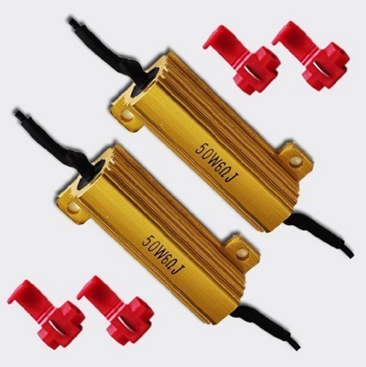

Barış Sözüak 28 Mayıs 2015 Paylaş 28 Mayıs 2015 P=V²/r değil mi? Yani 12²/10 14watt falan, neden 50w direnç? Isınmayı en aza indirmek için mi?İster 10 ohm 25 watt ister 10 ohm 50 watt takın direnç üzerlerinde harcanan gücü ısıya dönüştürür ve ısıyı oluşturan güç olduğuna ve bu güç direncin watt değeri ile değil direnç (ohm) değeri ile alakalı olduğundan aynı ısınır. Pratikte direnç güç değeri seçilirken harcanan kayıp gücün iki katı seçilir. Tabi başka parametreler de var (çalışma voltajı, görev çevrimi (duty-cycle), üzerinden geçecek akım değeri, boyutlar, uygulamadaki ömrü, elektriksel yapısı (ohmik-endüktif vs gibi) . Burada harcanan güç 18-19 watt zira araç çalışırken voltaj ortalama 13.5 volt olur. İki katı güçlü seçeriz ki hem oluşacak ısıya hem de içinden geçecek akıma dayansın yoksa sürekli değiştirmek zorunda kalırsak hem maliyeti hem de işçiliği hem de arızası sonucu oluşan fonksiyon kaybı 25 watt kullanıp edeceğimiz 3-5 TL tasarrufu aşar. Pek bilinmez ama bu dirençlerin de ömrü tam güçte 1000 saattir. Yani 25 watt olanını seçerseniz tam gücüne yakın değerde çalışacağından ömrü 1000 saatte yani 3 halojen lamba ömrü kadardır ortalama. Ama daha güçlüsünü seçince bu ömür parametre olarak pek verilmez ama en azından 3000-4000 saati geçer. Tabi bu güçlü seçme olayı yanısıra direnci uygun boyutta soğutucu yüzeye bağlamak yerine havada çıplak yada plastiğe bağlarsanız aşırı ısınıp kısa sürede ölür. 2 Yorum bağlantısı

Mehmet Ozyurek 7 Kasım 2015 Paylaş 7 Kasım 2015 benim kaç tane direnç kullanmam gerekecek peki?2 öne 2 arkaya mı? yoksa önlere taksak yeter mi?ön ve arka şeklinde değil de.. sağ ve sol şeklindedir sistem... Sağ ön ve arka lede çevrilecekse iki tane 50W 10 ohm direnç gerekir.. Dirençler devreye ampul gibi, ampule paralel olarak bağlanır.. Sağ hattın herhangi bir yerine bağlanacak direnç sorunu çözecektir. Benimkiler bagajda mesela ama arka sinyallerim halojen, öndeki sorunu çözüyor. 2 Yorum bağlantısı

Sinan Çatalkaya 7 Kasım 2015 Paylaş 7 Kasım 2015 Yalnız kafamı karıştıran sorun var bu ohm durumu yanı 10 ohm ile sisteme binen yük fazla olmaz mı bunu bir multimetre ile ölçüp 8ohm mi 10 oh mi yoksa 6.8 ohm mi hangisini yakacağımıza karar versek sisteme binen yük icin daha sağlıklı olmaz mj Yorum bağlantısı
Mahmut Akbulut 7 Kasım 2015 Paylaş 7 Kasım 2015 Ben 8 ohm kullanıyorum ama bu dört sinyal için , eğer yan çamurluk yada ayna sinyalleri led ise/olacaksa 10 ohm olmalı ... 1 Yorum bağlantısı
Misafir 7 Kasım 2015 Paylaş 7 Kasım 2015 Basit hesap yapalım. 46 watt 12 volt gerilim altında ampullerin gücü. Araç çalışınca yaklaşık55 watta çıkıyor güç. Hiç led bağlanmaz ise en fazla 3 ohm direnç konulmak zorunda. Ampuller dirençler gibi sabit omajda değiller. Ampuller gerilim altında değilken kısa devre omaji na sahiptir. İlk sinyali verdiğimizde yaklaşık 100 watt güç harcanır. Biz yine ön ve arkada 7 watt civarında yanda ise 1 watt led kullanıyoruz. Ledler driver ile çalıştığı için sabit enerji tüketirler.15 watt ledler, 6.8 ohm direnç ise 40 watt civarı tüketim ile en doğru değeri elde ederiz. Anlatabildim sanırım Yorum bağlantısı
Sinan Çatalkaya 29 Kasım 2015 Paylaş 29 Kasım 2015 Abi yanı 50w 6.8 ohm bağlarsak direnç bu değeri dengeleyip toplamda ledler ile beraber 65 w değeri 55 w ortalama değere düşürüp o şekilde mi sisteme dahil ediyor yanı 50w 6.8 ohm direnç bu durumu stabil yapıp sisteme gönderiyor galjba Yorum bağlantısı

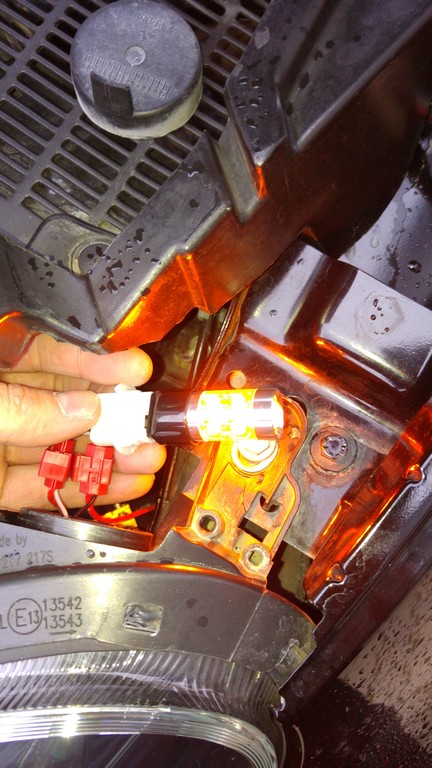

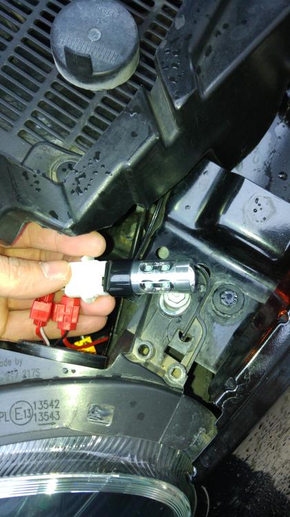

Arıtay Poyraz 18 Aralık 2015 Paylaş 18 Aralık 2015 1-2 hafta evvel aracımın ön/arka ve yan çamurluk sinyal ampullerini led ampule çevirdim ve 50w 6 ohm direnç ile hata mesajının gelmesini engelledim.Direnç kaporta aksamına bağlandığı için (10 dk. dörtlü ile test ettim) çok aşırı bir ısınma olmadı ama boşta iken inanın çok ısınıyor. aynı şekilde led ampül değişikliklerini arka çift duy fren/park için de yaptım ve gerekli dirençleri onlarada parelel uyguladım hata mesajı vs. yok. XiaoYing_Video_1449857616740.mp4 1 Yorum bağlantısı
