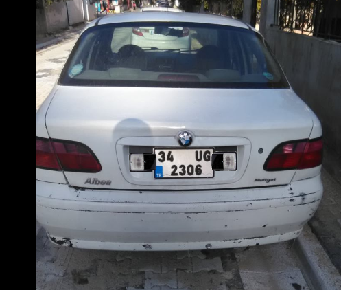

Yakup Paçacı 11 Ekim 2019 Paylaş 11 Ekim 2019 benimde stop ve parklarla ilgili sorunum var fazla akımdan lamba yanıyor bunu nasıl yapacağım olay şu ben arabanın plakasının olduğu yere sol stoptan paralel çekerek fren ve park lambası bağladım ancak bu kezde arıza lambası yanmaya başladı çektiğim ampuller normal 21 wat ampül u ampüllerde 4 adet kullandım 2si park 2si fren olmak üzere Yorum bağlantısı
Mahmut Akbulut 12 Ekim 2019 Paylaş 12 Ekim 2019 23 saat önce, Yakup Paçacı yazdı: benimde stop ve parklarla ilgili sorunum var fazla akımdan lamba yanıyor bunu nasıl yapacağım olay şu ben arabanın plakasının olduğu yere sol stoptan paralel çekerek fren ve park lambası bağladım ancak bu kezde arıza lambası yanmaya başladı çektiğim ampuller normal 21 wat ampül u ampüllerde 4 adet kullandım 2si park 2si fren olmak üzere Sisteme ekstra yük bindirecek bu tarz uygulamaları yaparken ya Led ampul yada yükü üzerine alması için röle kullanın . Yorum bağlantısı
Selçuk Keleş 16 Ekim 2019 Paylaş 16 Ekim 2019 3 saat önce, Yakup Paçacı yazdı: tek röle yeterli mi 2 tane mi olmalı Her stop'a ayrı röle. Plakanın olduğu yere neden ekstra stop/park lambası bağladınız, amacınız neydi ? Yorum bağlantısı
Yakup Paçacı 16 Ekim 2019 Paylaş 16 Ekim 2019 kare plakam vardı yanları boş kaldığından Yorum bağlantısı
Selçuk Keleş 22 Ekim 2019 Paylaş 22 Ekim 2019 On 16.10.2019 at 22:43, Yakup Paçacı yazdı: kare plakam vardı yanları boş kaldığından Pek iyi bir uygulama olmamış. Uzun plaka bastırın bence. 1 Yorum bağlantısı
Yakup Paçacı 22 Ekim 2019 Paylaş 22 Ekim 2019 benim kararım bu yönde ve çokta güzel oldu röleyide bağladımmı sorun yok olacak Yorum bağlantısı
Selçuk Keleş 25 Ekim 2019 Paylaş 25 Ekim 2019 On 22.10.2019 at 12:32, Yakup Paçacı yazdı: benim kararım bu yönde ve çokta güzel oldu röleyide bağladımmı sorun yok olacak Kolay gelsin gelişmeleri bekliyoruz. Yorum bağlantısı
Mehmet Ozyurek 25 Ekim 2019 Paylaş 25 Ekim 2019 Torosun geri vites ve plaka lambası galiba.. Yorum bağlantısı
Yakup Paçacı 28 Ekim 2019 Paylaş 28 Ekim 2019 aynen öyle ama röleyi bağlarken sıkıntı oldu hattı aküden sıfırdan çekmek lazım sanırım Yorum bağlantısı
Mahmut Akbulut 28 Ekim 2019 Paylaş 28 Ekim 2019 52 dakika önce, Yakup Paçacı yazdı: aynen öyle ama röleyi bağlarken sıkıntı oldu hattı aküden sıfırdan çekmek lazım sanırım Röle besleme uçlarına aküden direk hat çekin , ve akü çıkışına 5A lik bir sigorta koymayı unutmayın ... Yorum bağlantısı
