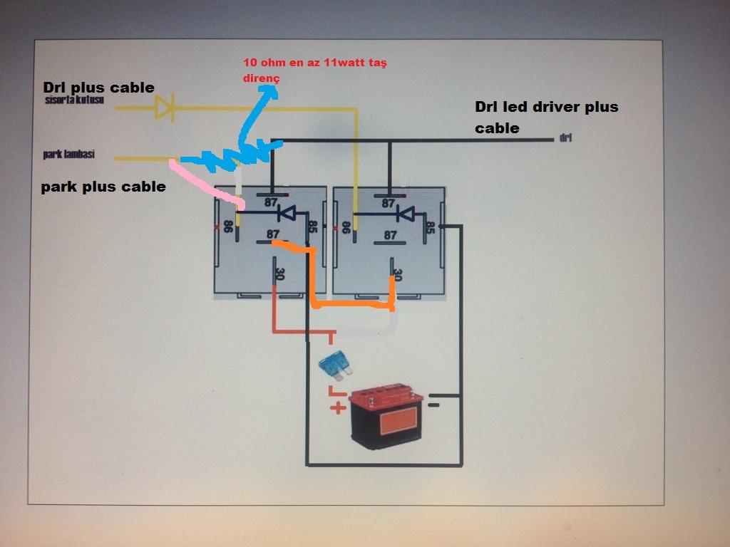

Oktay Toker
Şemayı uygularsanız park açılınca dimmerli şekilde sıkıntısız kullanbalirsiniz.
Sözüm ortayadır.:(Neden herşeyde çine kadar gidiliyor cidden artık çok merak ediyorum.
Aldığınız ürün sürücü kartı üzerinde olduğu için bilhire anahtar dediğiniz nedir anlaşılmadığı için yazdıklarınızın olurunu söylemek zor.Yapılması gereken en ideal çözüm sürücü ye yani drl girişinde direnç ile sürücünün çalışma akımına sınır getirmek olur hepsi bu ve bunuda direnç ile ideal şekilde yapabiliriz.
