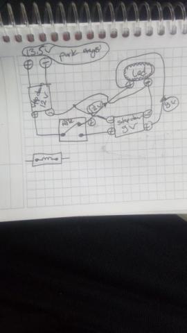

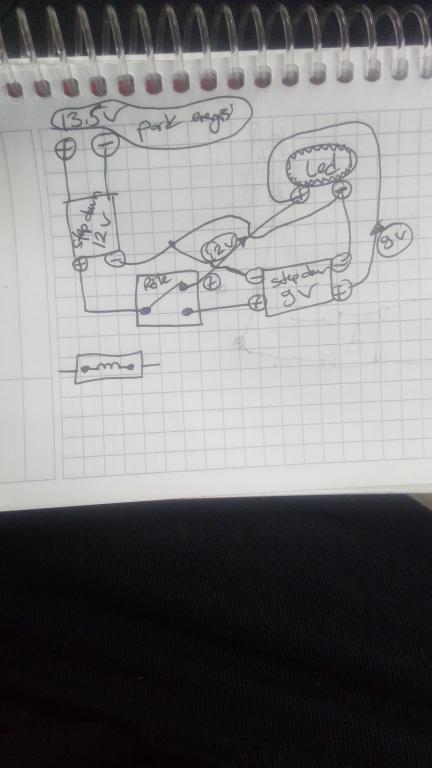

Taner Yorulmaz 18 Mayıs 2019 Paylaş 18 Mayıs 2019 Merhaba gündüz ledlerimi park enerjisinden direk enerji verip kısa far yanında %50 oranında düşürmek istiyorum resimdeki şemayı kendim yaptım. 2 adet step down 1 adet röle kullandım. Step dowm ların biri 12V a ayarlı diğeri de 9V a ayarladım fakat istediğim ışık kısılması olmadı. Acaba devrede yanlış yaptığım yer mi var sizlerin yorumunu bekliyorum. Yorum bağlantısı
Oktay Toker 9 Kasım 2019 Paylaş 9 Kasım 2019 Şemada sıkıntı göremedim. Elektronik bilğiniz mevcut ise step down dimli bir sürücü bulup dimle kıstırma yapabilirseniz sıhhatli olur.Yada voltaj olarak step down şemadaki gibi işlev görecek parçadaki voıltaj ayaraı yapan trimpotu istediğin voltaj kademesindeki direncini ölçün ve roleye direnç ile sadece trimpot baglantısını kontrol ederekte yapılabilir. Bilği yoksa şemayı uygulayabilirsiniz. Yorum bağlantısı
