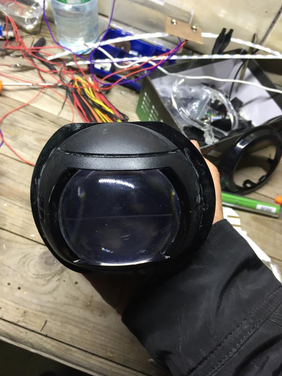

Selamlar elime bu merceklerden geçecek fakat buna direk 12v versem calisirmi

Bunlar ledli sürücü gerekirmi bunlara

On 24.04.2016 at 22:25, Kasım Ural yazdı:
Selamlar elimde bu mercek den var
IMG-20160424-WA0020.thumb.jpg.957d4d0dc7IMG-20160424-WA0019.thumb.jpg.21f2e4fe9b
10 adet seri led ve her biri Philips eski tip 350ma led kullanılarak ve her ledin üzerinde tam emin değilim 5 derecelik lensleri ile mesafe artırılıyor.Sabit düz çizgisi olmayan yani biraz kalın ve dağınık denecek düz çizgiye sahip.Dönüş farı çizgisine çok yakın.Fakat iyi uğraşılırsa iç perde yapısı bi led mantığına dönüştürmesi zor değil.Tabi performans için anynı lensler kullanılarak smd3535 çoklu akım desteği olan ledler ve arka sogutucuya fan desteği ile nefis olur.
Ledleri çalıştırmak için oem kendi sürücüsünü bulsanda çalıştıramazsınız,Oem sürücü kutusu fardaki diğer ledli mercek  düzenegi ile beraber tümleşik ve sensörlü bir sistemle aktif oluyor.
Bu tip ledli merceklerde bu mantık üstte yazdığım gibidir.
Led sıralamasına müdehale ederek yada 10 ledin toplam voltajına uyan led 350ma sürücü bulunarak çalıştırılabilir.Linkteki sürücü işinizi görebilir.
http://www.marketdijital.com/6-12x1-watt-350mA-12v-Input-AT9150,PR-1223.html
Fakat düzügün bir aydınlatma beklemeyiniz.Bu mercek Kısa far merceğini bütünleyen yardımcı mercektir.

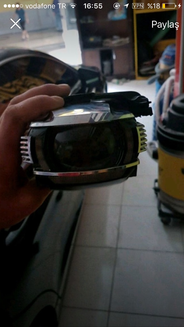

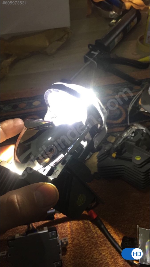

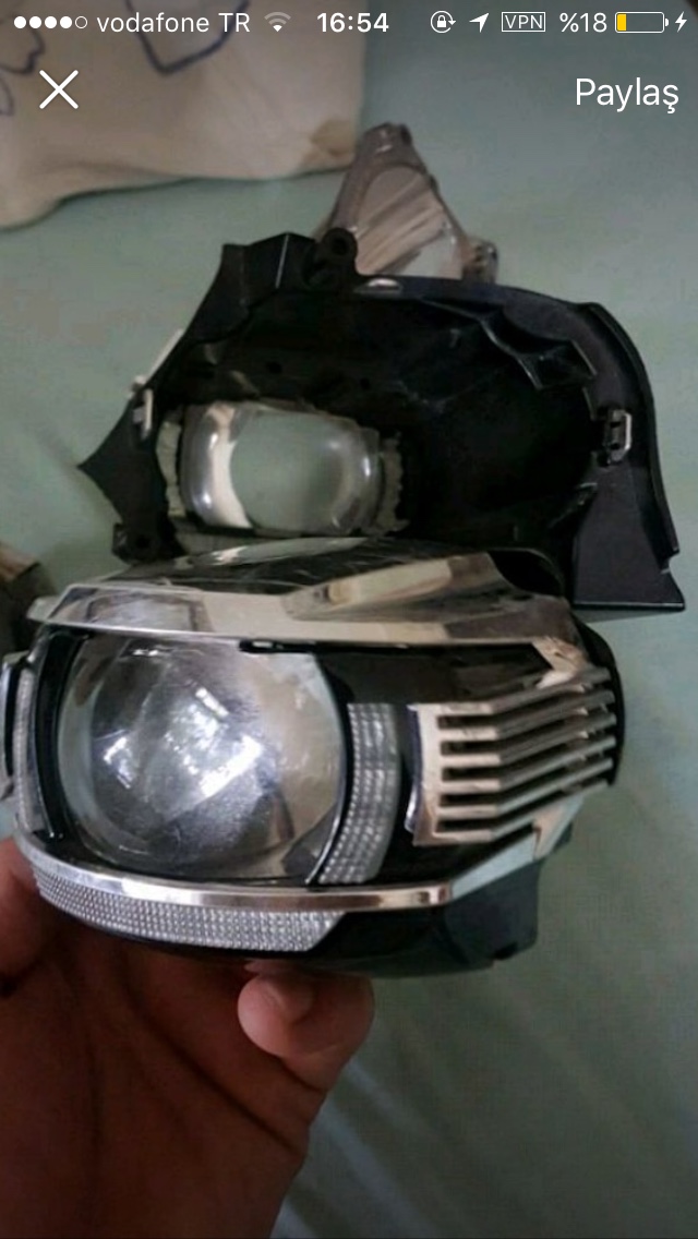

Internette letgo, sahibinden, vb yerlerde yakinlarimda buldugum iki led mercek ilani var. Bu urunler hakkinda bilgim yok. Bunlar hakkinda bilgisini paylasabilecek olan varmi? Elimde fazladan kurcalamak ve bos vakit gecirme amacli dusundugum farlar oldu. Bunlar icin proje dusunuyorum. En basta bilgi ihtiyacim var.

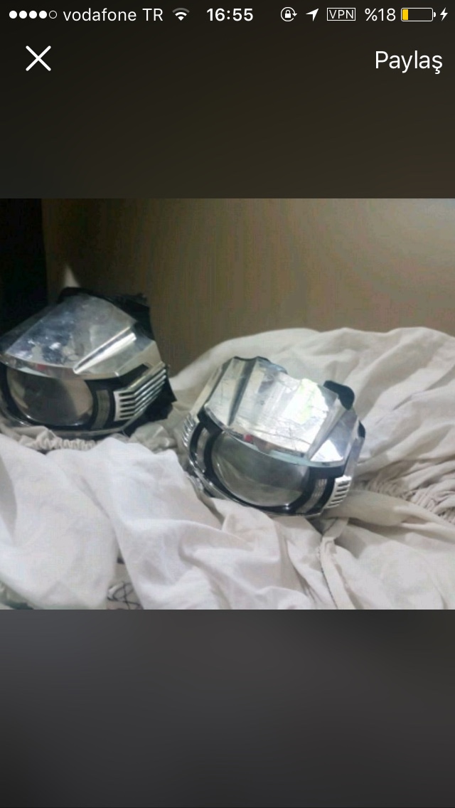

Ilki soyle. Passat b8 mercegi diye vermis ilani. Bulundugum sehirde ve bana yakin gorunuyor haritada. Yalniz aciklama kisminda ampuller yok demis. Bu baslik altinda paylasilan gorsellerde ben yanlis anlamadiysam ampuller merceklere dahil.

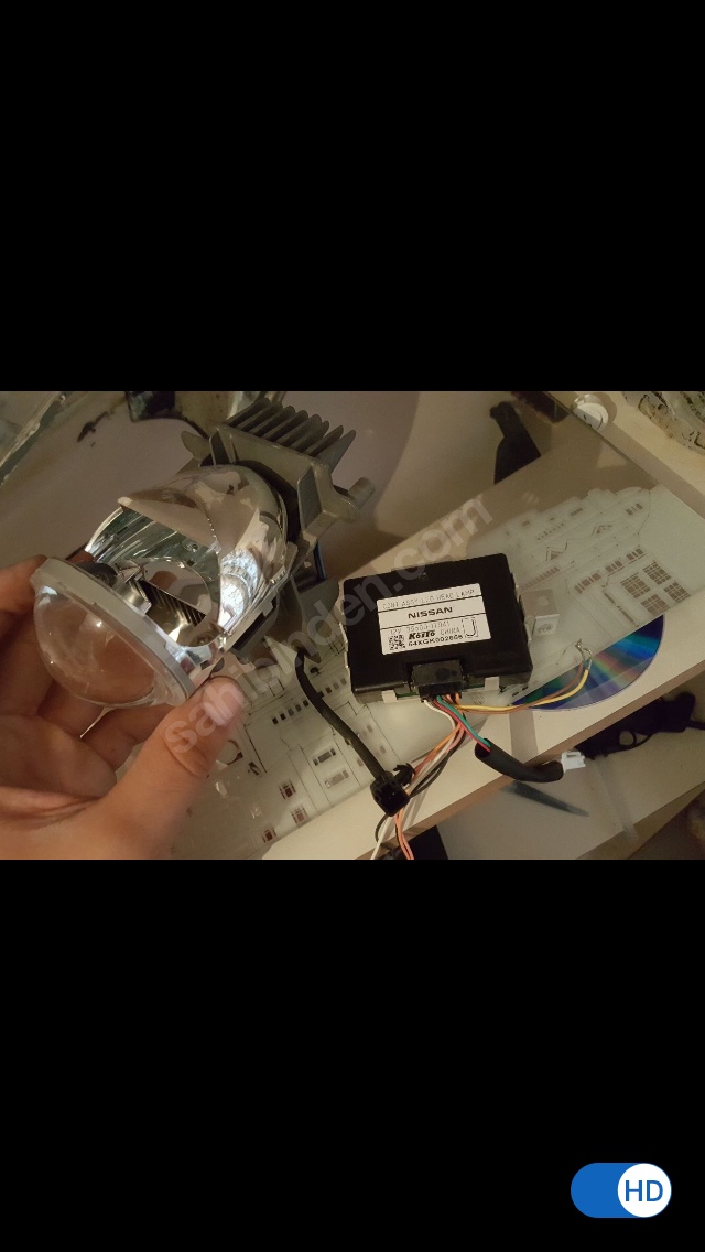

Digeri baska sehirde ama akrabama yakin. Nissan xtrail 2017 model aractan cikma oldugu belirtilmis. Bunun resimlerinde ayrica koito balastmi surucumu artik ne deniyorsa onlar gorunuyor. Digerinde boyle birsey goremedim.
Bu ikinciyi sahibinden sitesinde buldum. 605973531 numarali ilan.

Oktay Toker
Koitoyu tercih edin diyeceğim lakin sadece kısa far led merceği bunu gözden kaçırmayın..Diğerinde ledler yoksa işinize yaramaz zaman kaybı olur.
