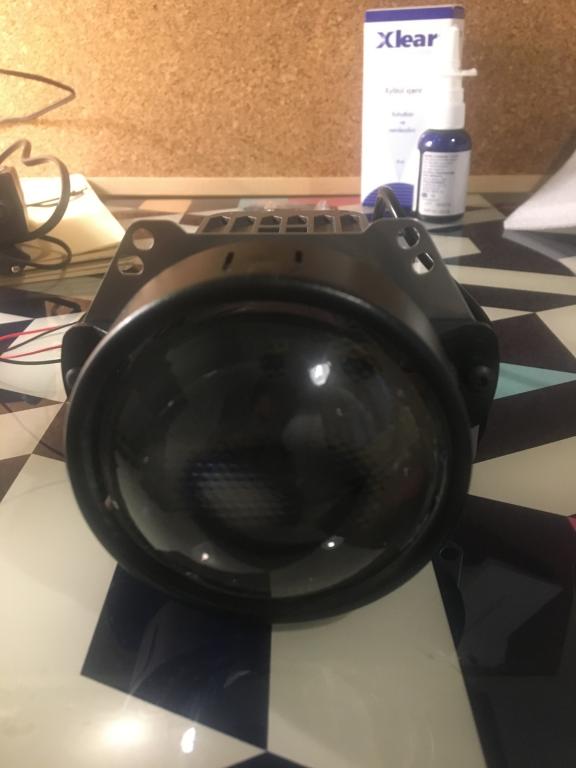

Hoşbuldum Mahmut bey. Evet oem dışına çıkmayı ben de çok istemiyordum ama farda çok kesme biçme de istemiyordum. O yüzden yaklaşık bir yıllık araştırma sonucunda bu merceğe karar kıldım. Zaten bunun haricindekiler genelde 5500k üstü. Bir tek bu 4800k civarı. Verdiğim linkte hella mercek ile birçok aftermarket Led mercek karşılaştırılmış. Kafama bu yattı. Onun da tek sebebi renk sıcaklığı. Yaklaşık iki yıldır da forumdayım ama sessiz üyelerdendim. :) Türkiye’de bu merceği kullanan var mı bilmiyorum ama elime ulaşır ulaşmaz bir test video ve fotoğraf çalışması yaparım tabiki. O şimşek zenonları da umarım bırakırız artık. Boşa günaha giriyoruz 🙄

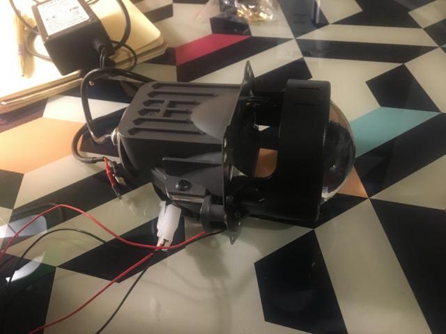

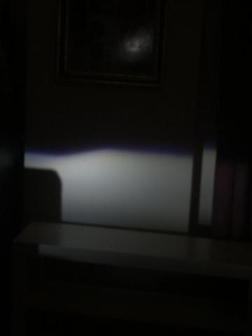

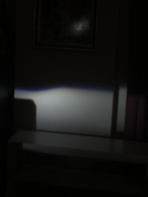

Tufan Demirel

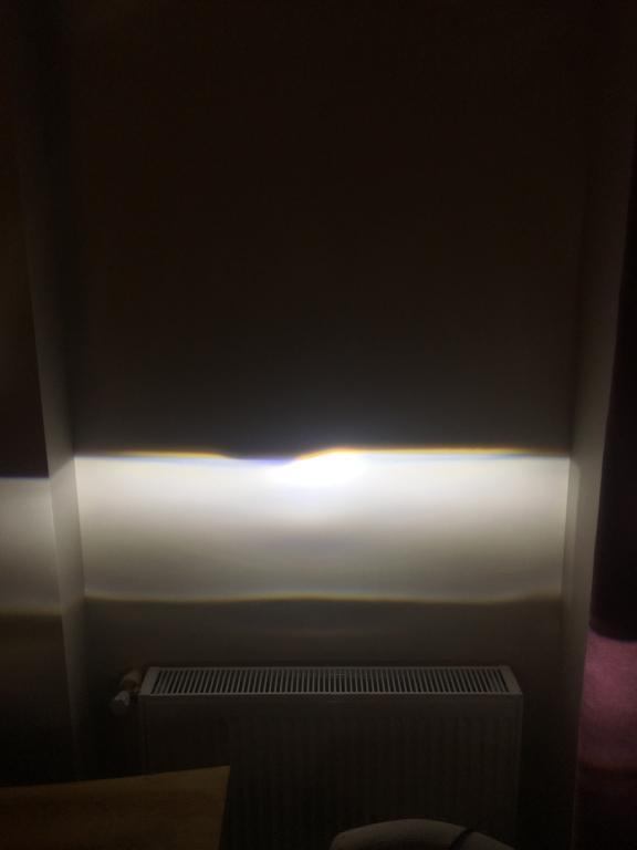

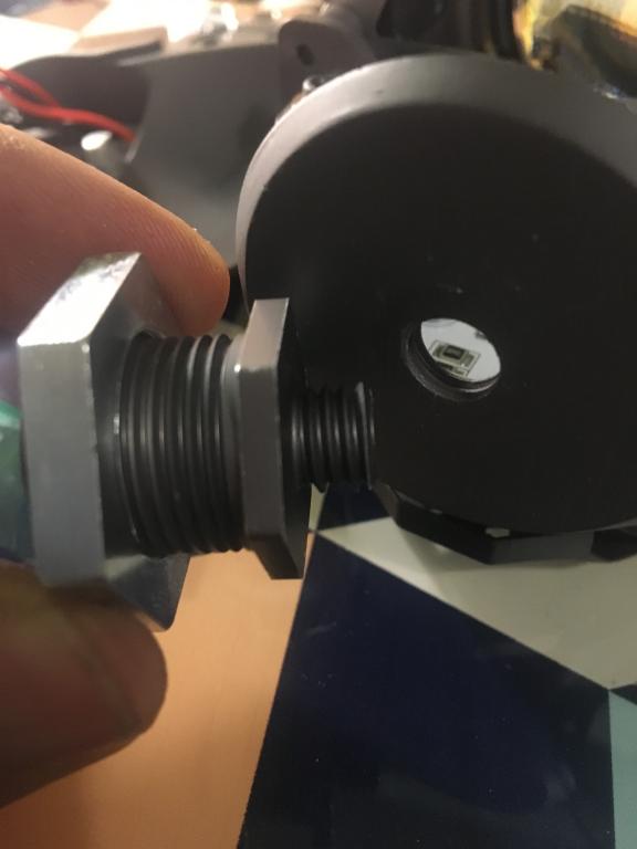

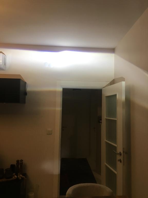

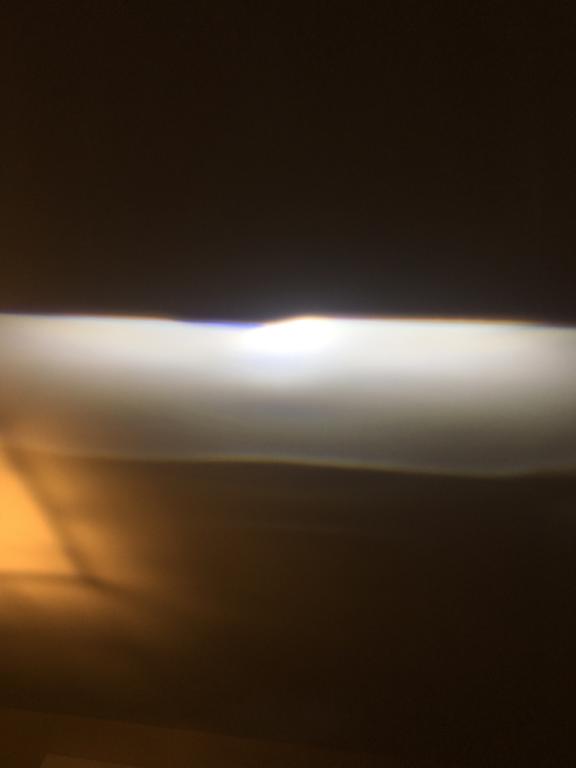

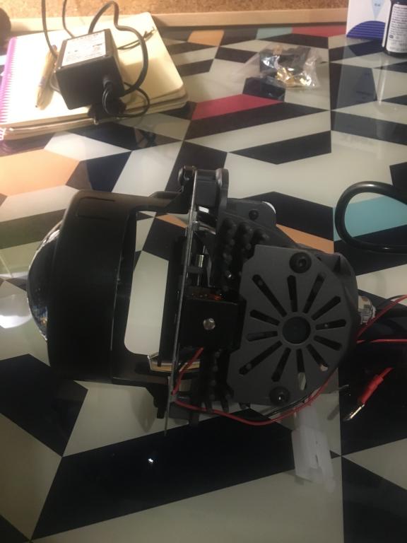

Evet. Bugün itibariyle merceklerim geldi. Fikir vermesi açısından ilk deneme fotoğraflarını buraya bırakıyorum. Kesilme çizgisini yakından çektiğim için hafif bulanık çıktı ama uzun mesafede çok keskin bi çizgisi ve gökkuşağı oluşumu var. Ürünün kalitesi beklediğimden kat kat fazla çıktı. Araca uygulama yapınca güncelleyeceğim burayı.
Oktay Toker
Tufan bey hoşgeldiniz.
Evdeki denemeler ile araç üzerindeki performans farklıdır yanıltır.
Yazdığınız araç modeli  far camları şeffaf ise sonuç alırsınız,desenli cam ise boşa uğraşmayınız.

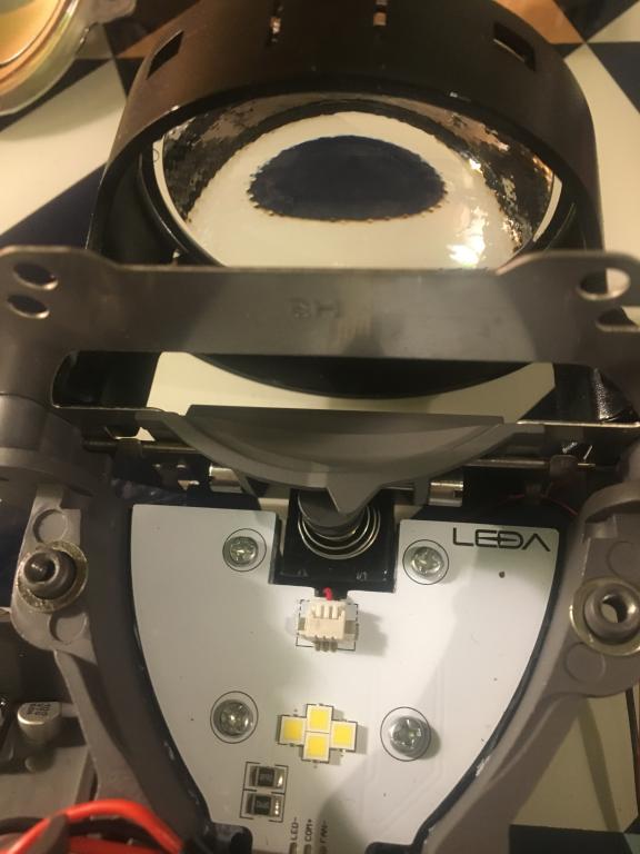

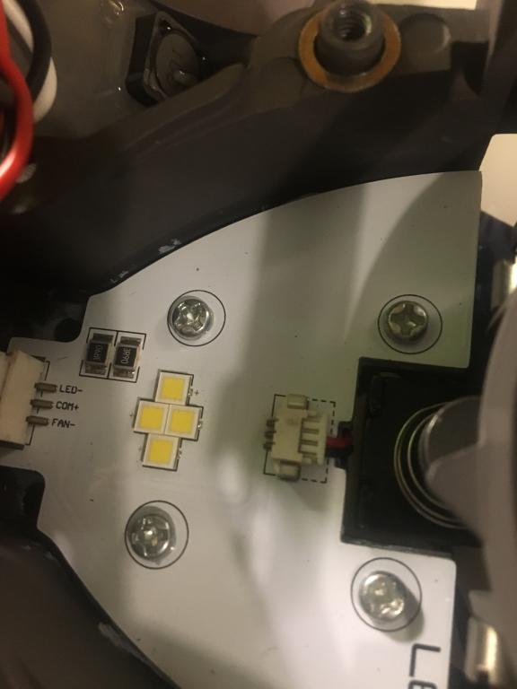

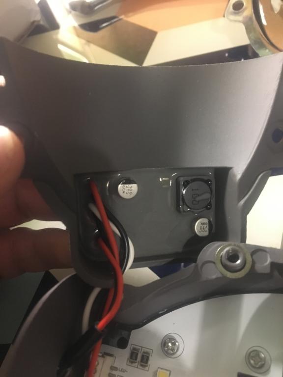

Led mercek için yorumu montaj sonrası ancak siz yapabilirsiniz.Lakin resimde görülen şekilde ledler direnç ile çalışıyor görünüyor bu pek iyi olmasada sonucu bende merak ediyorum.
Merhabalar Oktay bey. Hoşbuldum. Öncelikle forumda sizin yazılarınızdan oldukça faydalandım. Özellikle teşekkür etmek isterim.
Aracım şeffaf  farlara sahip. Dolayısıyla kesilme çizgisinde bir deformasyon yaratmıyor. Dirençler koruma direnci. Mercek içerisinde gömülü halde sürücü devresi var. Lümen ölçümü yapamasam da birkaç farklı aracın xenon farları ile karşılaştırma yapma şansım oldu. Çoğundan iyi bir performansı var gözle görülür şekilde. Renk sıcaklığı da 5000k altında bir değer diye düşünüyorum zira sarıya yakın bir beyaz ışık sağlıyor. Birkaç yabancı forumda 4800k civarı ölçümler var halihazırda zaten.
Kurulumu oldukça kolay oldu. Sadece kesilme çizgisini tam paralel yapmak araç üzerinde sürekli deneme nedeniyle biraz zaman aldı o kadar.

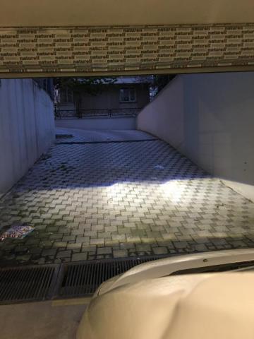

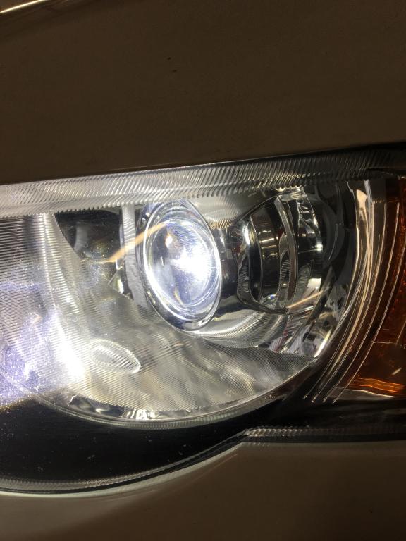

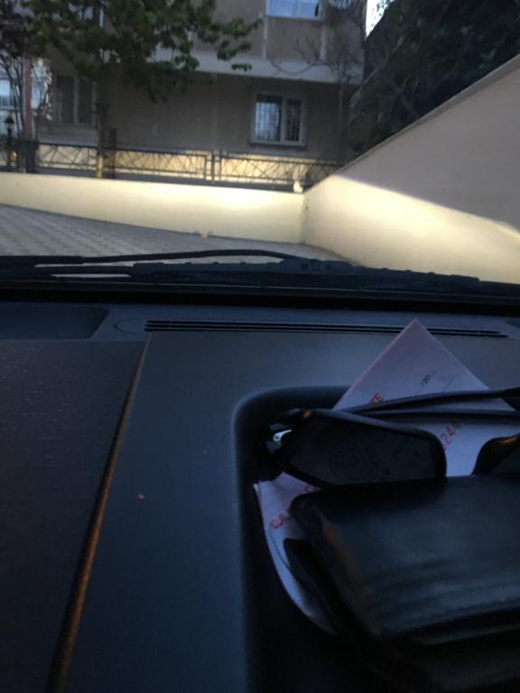

Tufan Demirel

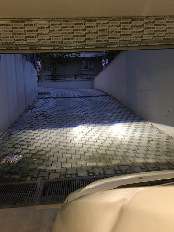

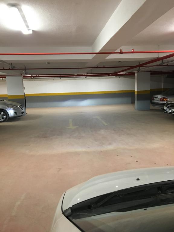

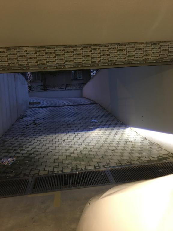

Merhabalar. Bazı örnek fotoğrafları ekliyorum. Selektör için de ufak bir videom var.
Mustafa Fışkırma
sizin adiniza sevindim sanirim aradığınız aydınlatma performansını buldunuz güle güle kullanın.led lerin dayanıklılığı varsa performans kayıplerı hakkında arasıra bizleri bilgilendirirseniz hem bizler için referans olur.
