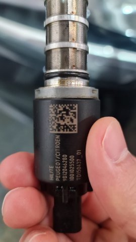

bildiklerim bunlar ama anlatırkan sürekli bana motor bloğunun sol ön tarafında yer alan, tek bir kablonun bağlandığı ve tek bir vida ile motor bloğuna sabitlenmiş bir parçayı göstererek anlattılar. parçanın fotosunu ekliyorum. anladığım kadarıyla bahsettikleri valf bundaymış ve bundan elektrik tesisatına sızmış. yanlış yorumlamış da olabilriim ama ilk mesajımda bana söylenenleri kendi yorumumu katmadan birebir yazdım.

elektrik tesisatına yağ sızarmı hiç...
aşırı yağ etrafı yağlar, emme manifoldundna geri gelir vs ama sensörleri vs yi kaplarsa sensörler doğru ölçmez. soketler yağlanırsa soketler iletkenlik özelliklerini yitirebilirler.
basınçlı su soketleri ıslatırsa kuruyana kadar yada oksidasyon olduysa oksidasyon temizlenene kadar arızalar oluşur.
AMA yağın valfi patlatması filan ne bileyim bana komik açıklamalar gibi geliyor bunca yıllık otomobil alışkanlıklarımdan sonra.

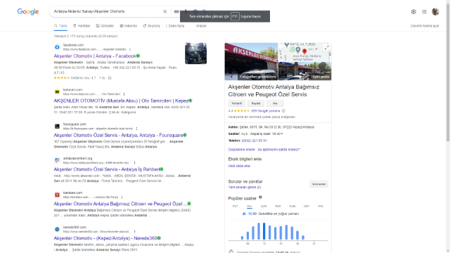

Bu nasıl tavsiye üzerine gidilen dükkan böyle. Yağ değiştirmeyi beceremeyen dükkanı size kim tavsiye etti?
Yorumlara bakılırsa adamlar çok iyiler. Yan sanayi parça taktı diyen de var vi vidaya 50 lira verdim diyende var ama PSA grubu memnun gibi
