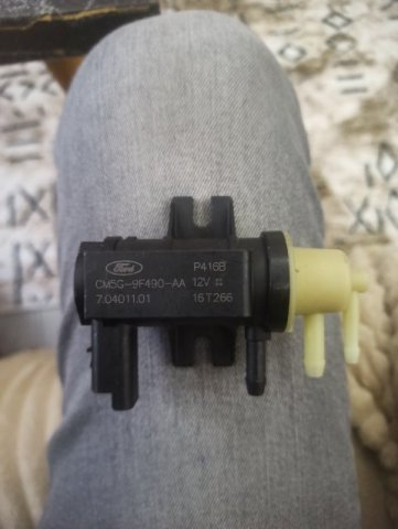

Levent Puslu 29 Nisan 2023 Paylaş 29 Nisan 2023 Selamlar. 350 bin km'de 2012 model 1.4 tdci euro 5 motor fiesta aldım üç hafta önce alır almaz ağır bakıma soktum geçmişini bilmediğim için. Lakin aldığımdan beri bir problem var agresif kullanınca ve bunu özellikle rampada yapınca turbo devreden çıkıyor korumaya alıyor kendini kontağı kapat aç yapınca düzeliyor. Hortumlarda kablolarda sorun görünmüyor araştırmalarım sonucu selenoid valf problemi çıkıyor ortaya. p132b arıza kodunu veriyor turboşarj takviye kumandası a performansı sinyal genliği maksimumdan daha büyük Bayramda 300 km uzun yol yaptım biraz devirli kullandım dpf vs temizlensin diye sonrasında motor arıza ışığıda yaktı düşük yağ basıncı uyarısı veriyor araç fakat yağ lambası yakmıyor. İki gün öyle geçti dün hem motor lambası hem turbo devre dışı lambası yanarken rampa aşağı bir yerde stop edip çalıştırdım motor arıza ışığıda gitti bugün yine yandı ilk marşta düşük yağ basıncı uyarısı veriyor. Bakımda ne taktılar bilmiyorum yan sanayi filtrede bu sorunu yapıyormuş bu nedenle orjinal yağ filtresi aldım bagajda duruyor. Bana uzak iyi bir ustamız PCM yazılım güncelleme yaptır diye tavsiyede bulundu nereden başlamam lazım? Sanayide yağ filtresini değiştir desen aracı bırak git diyorlar onu kendim değiştireceğim muhtemelen elimden gelir fakat tavsiyelerinize açığım boş yere para harcamak istemiyorum çünkü kimisi beyin arızalı diyor kimisi yağ pompası diyor bu tarz şahsiyetleri biliyorsunuzdur anlatmama gerek yok. Aracın motorunda sorun yok yağ yakma eksiltme yok, siyah beyaz duman yok, enjektörler vs sorunsuz bu arada performansta da problem yok. Yorum bağlantısı
Ü.Emre Kartal 29 Nisan 2023 Paylaş 29 Nisan 2023 Turbo selenoid valfinizi değiştirin, parça kodunu mutlaka şasi ile alın farklılıklar çıkıyor. Yağ basınç uyarısı da aynı şekilde şasi no ile filtre orjinal filtre alırsanız sorun kalmaz. Benim aracım da euro 5 mesela ben filtreleri başka marka aracın olanı alıyorum, çünkü orjinal olarak piyasadaki fabrikasyon orjinal filtre değil. Fabrikasyonun aynısı ciddi pahalı ve bulunmuyor kolay. Ama benim yaptığım gibi yaparsanız asıl filtreyi ucuza alıyorsunuz 2 Yorum bağlantısı
Levent Puslu 29 Nisan 2023 Yazar Paylaş 29 Nisan 2023 Ü.Emre Kartal yazdı: Turbo selenoid valfinizi değiştirin, parça kodunu mutlaka şasi ile alın farklılıklar çıkıyor. Yağ basınç uyarısı da aynı şekilde şasi no ile filtre orjinal filtre alırsanız sorun kalmaz. Benim aracım da euro 5 mesela ben filtreleri başka marka aracın olanı alıyorum, çünkü orjinal olarak piyasadaki fabrikasyon orjinal filtre değil. Fabrikasyonun aynısı ciddi pahalı ve bulunmuyor kolay. Ama benim yaptığım gibi yaparsanız asıl filtreyi ucuza alıyorsunuz Evet şase numarasına göre sorguladım orjinal selenoid valf buldum alacağım. Sizin aracınız kaç model yaşadığınız sorunlar kronik sıkıntılar var mı aracınızda Yorum bağlantısı

Ü.Emre Kartal 30 Nisan 2023 Paylaş 30 Nisan 2023 Levent Puslu yazdı: Ben hortumların yerini değiştirdim fakat ışık hep yanık kaldı turbo devreye girmedi o nedenle o şıkkı eledim. Parçacı dan şase numarasına göre bu ürünü aldım yan tarafında pierburg germany yazıyor az sonra takacağım inşallah kurtulacağım bu dertten Arıza kodlarını da silmenizi öneririm Yorum bağlantısı

Levent Puslu 30 Nisan 2023 Yazar Paylaş 30 Nisan 2023 Ü.Emre Kartal yazdı: Akü ile silinmez, üzerinden çıkan ürün linkteki gibi ise daha önce değiştirilmiş. Sizin resmini attığınız parça gibi hortum kısımındaki parça beyaz/krem renk çıkar üzerinden. Sonradan piyasadakilerde revizyon olmuş, linkini verdiğiniz ürün geliyor. Bu ürün ile diğerinin girişleri farklı. Bu arada yağ filtresinin arasından geçen bir hortum var, onu iyi inceleyin hasarlı olabilir filtreyi sökerken sıkıştırırlarsa zarar görür Linkini attığım ürünün aynısı çıktı üzerinden birebir kodu ve üzerindeki yazılar uyuyor. Akü kutup başlarının ikisini çıkartıp statik elektriği boşaltıp 1 saat bekleyip ecu resetleme yapmayı düşünüyorum. Yeni taktığım valf arızalı mı, uyumsuz mu, yoksa farklı parça taktığım için arıza kodunu silmek mi gerekiyor? Bu üç sorudan birisi ama hangisi. Arıza kodunu sildim diyelim yine düzelmezse ( parça arızalı veya uyumsuz diyelim) aracın probleminin de kesinlikle valften olduğunu da söyleyebiliriz o halde değil mi Yorum bağlantısı
Ü.Emre Kartal 30 Nisan 2023 Paylaş 30 Nisan 2023 Levent Puslu yazdı: Linkini attığım ürünün aynısı çıktı üzerinden birebir kodu ve üzerindeki yazılar uyuyor. Akü kutup başlarının ikisini çıkartıp statik elektriği boşaltıp 1 saat bekleyip ecu resetleme yapmayı düşünüyorum. Yeni taktığım valf arızalı mı, uyumsuz mu, yoksa farklı parça taktığım için arıza kodunu silmek mi gerekiyor? Bu üç sorudan birisi ama hangisi. Arıza kodunu sildim diyelim yine düzelmezse ( parça arızalı veya uyumsuz diyelim) aracın probleminin de kesinlikle valften olduğunu da söyleyebiliriz o halde değil mi Bahsettiğiniz durum valf veya bağlı olduğu hortumdan olur. Ama siz kontak kapatıp açınca düzeliyor dediğinizden hortum olma ihtimali düşük. Valf için aldığınızın uyumuna bir şey diyemem, linkteki bendeki, benim aracımda da değiştirdim(tam arızalı değildi belirtiler vardı değiştirdim) Bilgisayara bağlanmadan dediğim gibi silinmez ondan eminiz. Hortumların doğru takılması da önemli, çapları farklı. Sizden önce değişmiş bir şeyler yapılmış belki de orada hata var Yorum bağlantısı

Levent Puslu 1 Mayıs 2023 Yazar Paylaş 1 Mayıs 2023 Okay Kaygusuz yazdı: valfin üstteki ince agız sabit kalacak diger kısımları yer değiştirerek sorun devam ediyorsa vesgate ya sıkısık kaldı ya içindeki diyafram patladı. valf vakum veya itiş yapıyor vesgate vakumlamıyor veya ittirmiyor. Yeni aldığım hem pierburg hem psa selenoid takınca arıza kodu sönmüyor turbo devreye girmiyor hiçbir şekilde Alt üst kablolar sağlam, hortumlar vs sağlam sorun yok. Beyin kabloları sağlam, öndeki selenoid, arka alttaki selenoid, turbo üzerindeki v sensör vs kabloları tek tek kontrol edildi beyin soketine kadar sorun yok. Arka alt selenoid, turbo üzerindeki v sensör vs kontrol edildi sorun yok. Araçta dpf iptal edilmiş fakat 3 hafta önce dpf dolu servise götürün demişti araç ilk deneme sürüşünde daha aracı almadan. Aynı gün yüksek devir uzun yolda kullandım tekrar uyarı vermedi dpf alakalı fakat dpf yok araçta altı kaynaklı alınmış. Pcm yazılımı güncelleyecektik bu sefer beyin arızalıysa tekrar yazılım atmak gerekecek dpf iptal olduğu için ekstra masraf. Tek seçenek beyin kaldı çıkma beyin bakıyorum tavsiyelere açığım Çağlar Bayur yazdı: tam geçiş yılı idi, eskiden ilgili yılın 3/4 . ayında imal edilenler bir sonraki model yılı olarak görülürdü parçada, 2013 sonrası bu değişti Çağlar abi o değilde bu ford lar başa bela gibi ne diyorsun Yorum bağlantısı
