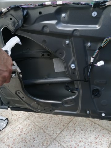

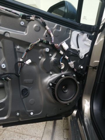

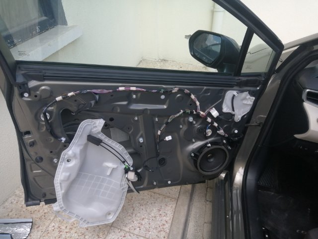

Enes Talha Tüfekçi 21 Mayıs Paylaş 21 Mayıs Malumlarınız yeni kasa Corollalar ses yalıtımı konusunda bir hayli başarısız. Eskileri de aynı diyorlar. Açıkçası arabada yalıtım uygulaması yapmak şart gibi bir şey. Gerçekten dışarıdan ne kadar ses varsa içeriye alıyor. Ben de eski araçlarım da olduğu gibi Corolla için de yalıtım uygulaması yapmaya başladım. Arabanın yalıtım hususundaki temel eksikleri şu şekilde: 1- Aracın camları çok ince. Ne yazık ki sokaktan, yoldan gelen sesleri bile hemen alıyor içeri. 2- Cam ve kapı fitilleri iyi değil. İnce ve kalitesiz hissettiriyor. Hatta yetersiz. Ben kendim ilave fitil uyguladım. Ama pek fayda göremedim. 3- Arabanın karoseri adeta çıplak. Yani yalıtım namına herhangi bir şey yapılmamış. Corolla'ya baştan sona aracı soyup yalıtım yapana bir firma (Subi Garage) nın uygulama video ve fotoğraflarından görebilirsiniz. Ne vibrasyon ne ses ne de ses yalıtımı namına hiçbir şey yapılmamış araca. Yazık gerçekten. 4-Arabanın metal/çelik/sac aksamları çok ince. Bütün titreşim, ses vb. etkenleri içeri alıyor. Bu da yapısal bir problem. Ben bu sebeplerle kaputa ve kapılara 2 katlı yalıtım yaptım. Önce Bitüself yalıtım bandı üstüne de Türkeli Alüminyum Folyolu Kendinden Yapışkanlı Süngeri uyguladım. Kaputa bir de keçe aldım. Kaputtan gelen ses önemli ölçüde azaldı. Ama aracın en çok ses aldığı yer çamurluk/davlumbaz ve taban kısmı. Benim tabanı söküp uygulama yapıp toplayacak ne zamanım var ne de cesaretim. Bu sebeple şimdilik taban kaldı. Ama kriko marifetiyle lastikleri söküp davlumbaza da uygulama yapacağım. Kapılardaki hoparlörlere ilave malzeme ile yalıtım yaptım. Hatrı sayılır şekilde fark etti. Daha tok ve net ses alıyorum. Elbette Toyota'nın 50 gr lık hoparlörüyle ne kadar olursa artık Kapılara yapılan uygulama maalesef beklediğim sonucu vermedi. Taban ve davlumbazlar şart. Davlumbazın ardından bagaja geçeceğim. Aşama aşama güncelleme yaparım. Sorusu olanların sorusunu cevaplayabilirim. Bu arada hakiki manada bir ses yalıtım uygulaması 2.500 doları buluyor şu anda. Bu sebeple dışarı yaptıramıyorum. 50 bin lira az para değil. 2 Yorum bağlantısı

Enes Talha Tüfekçi 22 Mayıs Yazar Paylaş 22 Mayıs Mehmet Göktürk yazdı: Bu türkeli nasıl bir malzeme kaliteli ağır bir malzeme mi? Tavsiye edilir mi? Doğrudan bitüselfsiz uygulayınca sizce korozyona rutubet nedeniyle neden olur mu? Link verebilir misiniz? bu mu https://www.hepsiburada.com/turkeli-oto-ses-yalitimi-30-cm-x-10-m-pm-HB00000TCSWM Ben memnun kaldım. Aslında bildiğiniz bir tarafı yapışkanlı bir tarafı alüminyum folyolu bir sünger. Ses yalıtımını asıl olarak bu sünger sağlıyor. Bitüself ısı yalıtımı ve titreşimi engellemek için ilk katman görevi görüyor. Bitüself olmadan verip almak zor. Böyle bir işe giriliyorsa onu da yapmak lazım. Yorum bağlantısı

Enes Talha Tüfekçi 22 Mayıs Yazar Paylaş 22 Mayıs Enes Talha Tüfekçi yazdı: Ben memnun kaldım. Aslında bildiğiniz bir tarafı yapışkanlı bir tarafı alüminyum folyolu bir sünger. Ses yalıtımını asıl olarak bu sünger sağlıyor. Bitüself ısı yalıtımı ve titreşimi engellemek için ilk katman görevi görüyor. Bitüself olmadan verip almak zor. Böyle bir işe giriliyorsa onu da yapmak lazım. Uygulamanın sonuçlarını kısa bir video ile gösterdim: Ürün linkleri: 1) TÜRKELİ https://www.hepsiburada.com/turkeli-aluminyum-folyolu-kendinden-yapiskanli-oto-ses-ve-isi-yalitim-malzemesi-100x100-p-HBV000012ZFAQ?magaza=Erginlerticaret 2)BİTÜSELF https://www.hepsiburada.com/bituself-10-mt-x-15-cm-bituself-aluminyum-kapli-oto-ses-su-yalitim-banti-p-HBCV000003JU9H?magaza=keskinshop 3) TABAN HALISI-KEÇESİ (ilave yalıtım unsuru olarak) https://www.hepsiburada.com/gcs-araba-taban-yalitim-doseme-arac-izolasyon-kecesi-p-HBV00001848YQ?magaza=Gcs Oto Mehmet Göktürk yazdı: Bunlar ciddi korozyon sebebi diye biliyorum. Görüşler? Eğer aracın su tahliye yolları engellenmezse ve teknik açıdan uygun bir montaj yapılırsa herhangi bir sorun olmaz diye düşünüyorum. Ama bir bilene daha sormak lazım. Yorum bağlantısı
Enes Talha Tüfekçi 22 Mayıs Yazar Paylaş 22 Mayıs Mehmet Göktürk yazdı: Bu türkeli nasıl bir malzeme kaliteli ağır bir malzeme mi? Tavsiye edilir mi? Doğrudan bitüselfsiz uygulayınca sizce korozyona rutubet nedeniyle neden olur mu? Link verebilir misiniz? bu mu https://www.hepsiburada.com/turkeli-oto-ses-yalitimi-30-cm-x-10-m-pm-HB00000TCSWM Malzeme baya hafif Mehmet Bey. Zamanla hava ve ısı maruziyetleri sonrasında ne olur bilmiyorum. Ama kesinlikle aracın eski halinden daha iyi. Ama ses seviyesi azaldı hem de arabının kaportasının verdiği tokluk hissi arttı. Yorum bağlantısı
