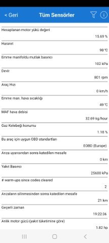

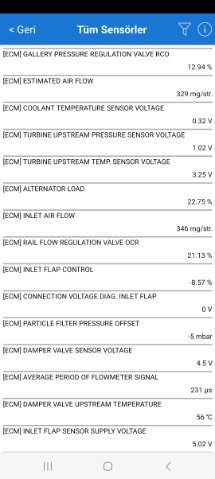

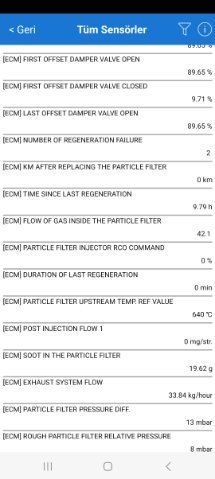

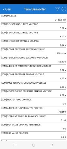

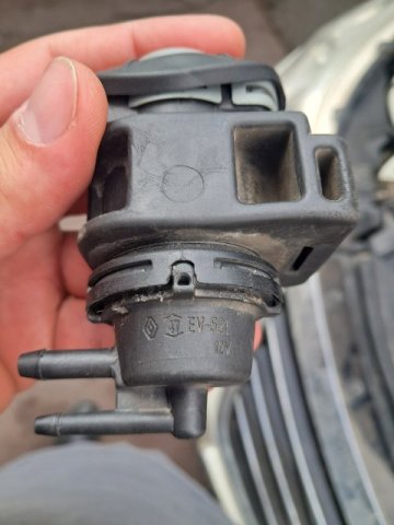

Merhabalar , aracım latitude 2012 1.5 dci aracımda arıza lambası yanmamakta fakat çekişi zayıfladı.Aynı rotada yakıtım 7,3 ten 10.5 leri görmekte.Aracım viteste iken cut off yapmıyor devir çok geç düşüyor.Vites boşta iken herhangi bir sorun yok devir artış ve düşüşünde.Aracımı toplamda 5 ayrı özel servise götürdüm çözüm bulumadılar.Aracımın bu sıkıntı nedeniyle mazot filtresi ve hava filtresini mais taktım düzelmedi , maf map ve rail müşürünü temizledim , Elm 327 ile baktığımda enjektörler 0.95 ile 1.05 aralığında , rail basıcı rölantide 249 gaza basarak artıyor , turbo basıncı da artıyor , debriyaj müşüründen şüphelendim ama hız sabitleyici çalışıyor , turbo elektrovana taktı usta araç değişmeyip arıza kodu bırakmış usta geri söktü taktığı elektrovana zırıldıyordu eskiyi geri taktı.Vakum pompası çalışıyor emiş var westgateye giden emişi kontrol ettim kaçak yok.Kelebek klapesi temiz.Partikül rejenerasyonu yeni be başarılı kurum 3.5 gr yazıyor.Araç hava alıyor diye maf hortumunu açıp kartonla kapattım fakat bir emiş sesi duyamadım emiş hortumları sağlam.Turbo hortumlarımda faşırtı yada ıslık duymuyorum.Ustalar ilgilenmediğinden herşeyi kendim yaptım.Şüphelerim arasında maf , westgate , yada egr açık kalmış olabilir diye düşünüyorum.Aynı zamanda viteste yada boştayken 2100 devirden 1800 e düşüyor gaz kesiyor bazen bunu yaptığında da hava emiş maf hortumu iyice silkeleniyor çiuv gibi bir ses yapıyor sanırım turbo çekiyor.Başından geçen yada yorumu önerisi olanları bekliyorum.Şimdiden teşekkürler...

Anlık 0 oluyorsa turbo basıncına bak 1800dd üstünde 1.55bar görmelisin. Basınç düşük ise akışmetre sağlıklı veri göndermiyor demektir. Yakıt artar ve yüksek devirde enjeksiyon sistemi hatası da verebilir
Alphan Salt
Anlık sıfıra düşüyor abi fakat birkaç saniye gecikiyor

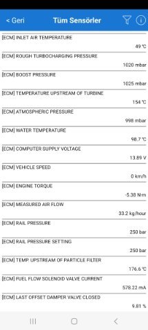

Devir 1800 Turbo 1270 mbar

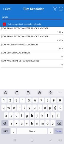

Gaz pedalı voltajı kendi gaz verene kadar normal kendi gaz verirken sabit 1.35 V
Alphan Salt
İstop edip bakıyorum gaz pedalı hassas ve dogru calısıyor suan gaz pedalını da eledim

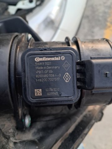

Maf sensörünün fişini çekip dene bakalım ne yapıyor..
Alphan Salt

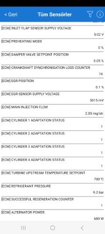

Mehmet abi mafı sökünce yine aynıydı egr soketlerini de denedim birşey değişmedi fiziki bir sıkıntı yok emiş ve basınç hortumlarında bir sensör var ama hepsi düzgün yükselip düşüyor elm 327 de
Hava akışı sökünce duman atıp zayıf yürümesi ve enjeksiyon hatasu vermesi lazım

Zengin karşımda kalır ve alt devir deli olmalı. Dpf tıkalı olmasın?
Alphan Salt
Servet abi sorunlar başladığında dpf zannettim 13 gr vardı uzun yol yaptım başarılı rejenerasyon yapılmış kurum miktarı 3.5 gram yazıyordu

Gaz pedalına tekrar bakın bence. En azından bir temizlik spreyi sıkın potu temizlensin
