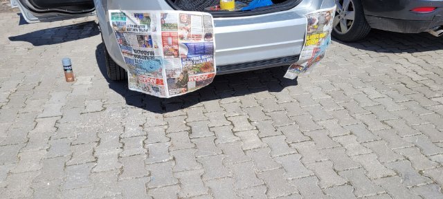

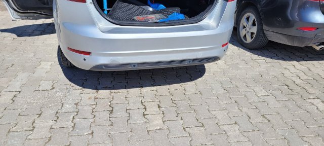

Siyah Park sensorunu  astar atip ustune arac rengine boya yaptim20230327_141339.jpg.759d5368dccadea8028fef9418f25a5f.jpg20230327_151748.jpg.48b094fa2ae993727b9176612ea2f086.jpg

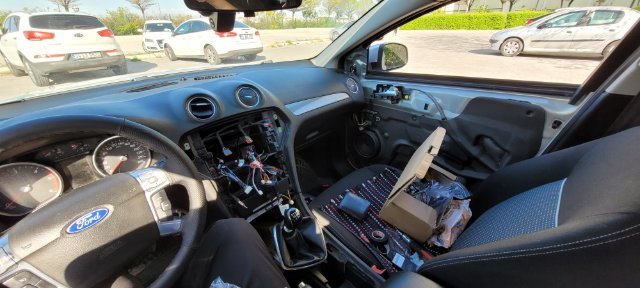

2gb ram 32 gb hafizali android multimedia taktim.

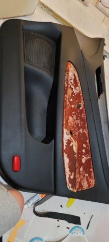

Arac dosemeleri sarkmisti.Cinden deri doseme kilifi alarak. Tum kapilari degistirdim.

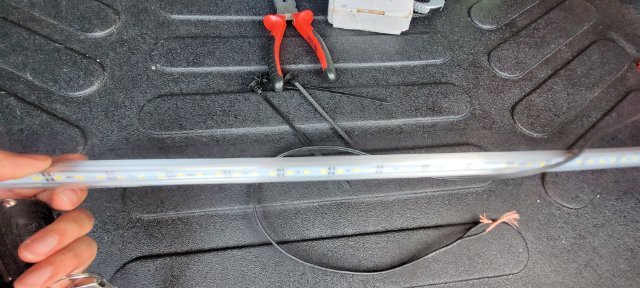

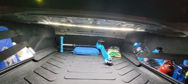

Bagaj aydinlatmasi yetersizdi.Aluminyum led cubuk dosedim.Maliyet 120 lira aydinlatmasi paha bicilemez

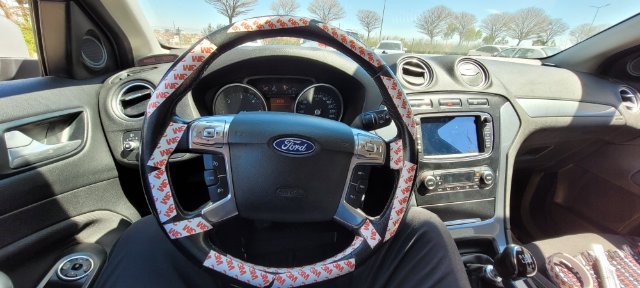

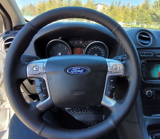

Deri direksiyonda yipranmalar vardi.230 liraya deri direksiyon kilifi aldim diktim.20230415_145942.jpg.ff5da2a0e597b0cf64fdd2496d3658bf.jpg

Hayırlı olsun güle güle kullanın, hepsi de güzel ve yerinde modifiyeler yalnız direksiyon kalınlaşmıştır.direksiyonu zımpara, mat deri boyası ve deri koruyucuyla daha güzel ve orjinal hale getirebilirsiniz.

Deri boyasiyla daha onceden fiestaya yaptim ancak kalinlik olarak fazla fark yok açıkcası parmaklar uzun olunca sorun olmuyor.

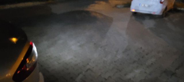

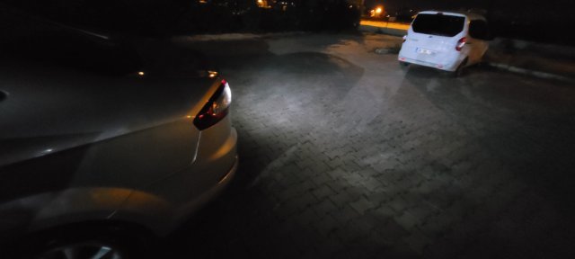

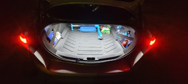

Geri gorus kamerasi haktiktan sonra geri vites lambasini led ile degistirdim.Aydinlatmasi gayet yeterli.20230524_225703.jpg.781fc71442524606f376738f6db8cb49.jpg

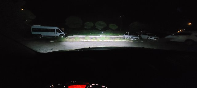

Uzun ve kisa far lambalarin led ile son guncel hali.far cizgisi belli oluyor.Suana kadar selektor yemedim.

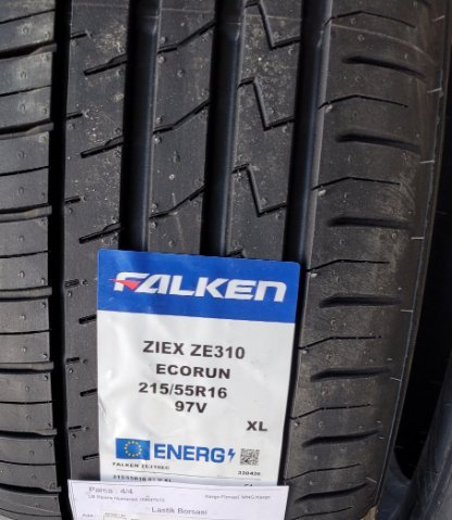

4 lastik falken tanesi 1700TL den falken ziex 310 xl aldim.yumusak lastik suanlik fiyat performans urunu.

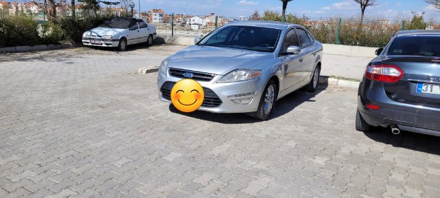

Aracin son hali bu sekilde ☺️
Ford orjinal fomoco Triger seti, devirdaim,termostat govdesi,sanzuman alt takozu, alt muhafaza komple degistirdim.malzemeler İscilik dahil 6200 lira tuttu.
Bu işlemler çok yerinde olmuş, sürüş kalitesi artmıştır.lastik xl olmasa iyiymiş, xl yanaklar biraz sert oluyor, eskidikçe daha da sertleşiyor.
Bu lastikleri Mondeo'mda ben de kullandım, özellikle Turanza'lardan sonra çok iyi geldi. Daha yumuşak ve daha sessiz, çok da memnundum, düşünen varsa tavsiye ederim kesinlikle.

Eyüp Kosif yazdı:
Ben de aynı lastikleri kullanıyorum şu an,lastikler güzel ama falkenlerde taban bozulması olabiliyor ve ben de yaşadım aynı sıkıntıyı.Balansta gösterdi usta, şu an rahatsızlık vermiyor ama.
Ağır arabaya çok iyi oluyor bu. Sonradan kendini salıyor dedi bazı kullananlar ama ben memnundum 2 senedir.
Suanlik tek sorun bazen ince taslar lastige giriyor camurluga dogru firlatiyor.

Araci alinca vites atarken tak tak diye motor sallandigini hissettim.direkt degistirdim.lastik yirtilmisti.Kapi dosemesi sokmesi kolay.sadece kapi kolunu sökerken tutamaclarin ince tarafindan baslayacaksiniz.Percinini sökup sola yada saga cevirip cikartmaniz gerekiyor.daha sonra percin olan yere vida atip tutturacaksiniz.Evde yaparsaniz bally kokusu bas agritiyor.
3 sene idare etse bana suanlik yeter.Michelin almak isterdim ama fiyati cok yuksek geldi lastik ebati 215 55 16 olunca 205 ebata gore pahali fiyatlar.
O zaman benim takozda da sorun var demek ki.Facebook Mondeo grubunda da döşeme tamiri yapanlar var,onlar derby diye bir malzeme kullanmışlar ama kokusu var mı bilmiyorum, yaparsam ondan alıcam.
Kokusu bir hafta suruyor.sonra koku kalmiyor.Derby bally ayni turde sonucta.Ama memnun kalirsiniz yagmur damlasi su dokulsun sorun olmuyor
